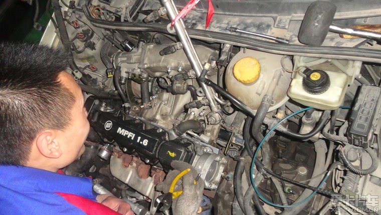

二手的03别欧,入手后发现凉车启动后,排气管有短时蓝烟冒出的现象,由于看车时时车主开过来的,当时没发现,遗憾……
很明显发动机烧机油了,但量不是很大,认为不会有大问题,加之冬天太冷,不愿动手,于是持续到最近气温回升……
由于对这款发动机不是很了解,于是多方学习,包括阅读维修手册以及请教坛子里的高手们,
在此特别感谢“老万”、“你是一部车”两位欧友给予技术支持!谢谢二位啦!
我一向不打无准备之丈,前期战备基本到位后,才开始我漫长的DIY之路……我只能利用中午甚至晚上时间来操作。
凸轮轴油封有些渗油,一起换了

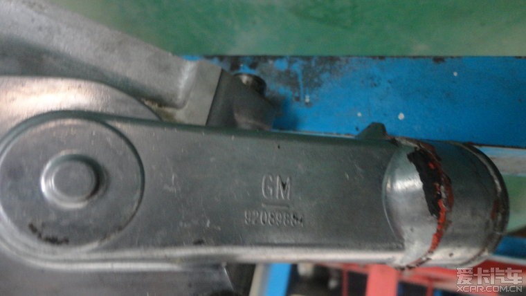

发动机右前支架很厚的油泥,都是助力泵惹得祸,之前早就换新助力油了,紧紧夹子,不碍事,发电机皮带也不能要了
拆卸前留个念,看好各种插头的位置

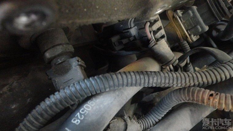

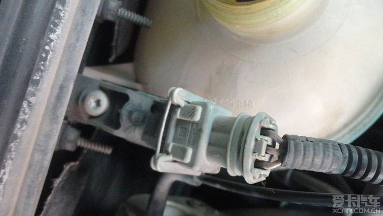

进气压力传感器,通过一根软管连接至节气门后方,可惜车龄长了,那根橡胶管子梆梆硬,不注意掰断了
这个在点火线圈下面,是通到缸盖水套里的,作用就不必说了吧……

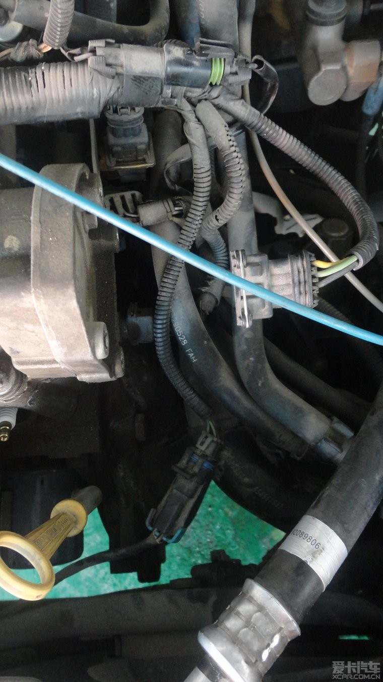

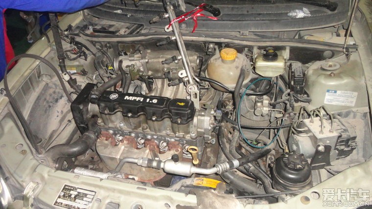

接下来就是拆线束了,喷油器插头,氧传感器插头,水温传感插头,进气压力插头,曲轴位置插头等,还有燃油导轨,以及缸盖上的一处搭铁点,还有高压包和点火线,还是上图简单点……
当然接下来是进、排气管道了,排气管很好拆,注意密封垫别断了就行,连带氧传感器一起拿下,没专职摄像师请见谅了,
最难拆的要数进气管了,空间小,看不着,其中进气管上方会有四颗长螺栓,是双头的,用两个螺母背住从缸盖里拆下,不然进气管会进退两难的,当然进气管下方的四颗才是硬骨头,要挪下发电机才行,但是忙了半天进气管还是不能先于气缸盖拿下来,不过这样已经可以了
不小心露脸了,呵呵

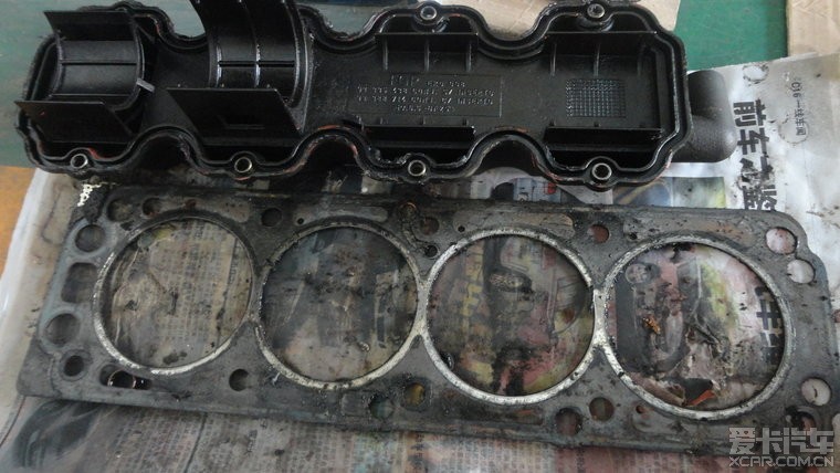

气门室盖和旧缸垫

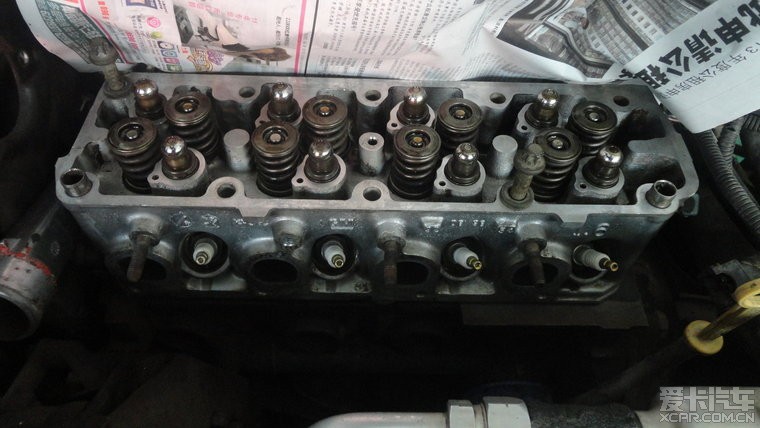

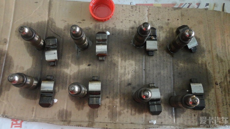

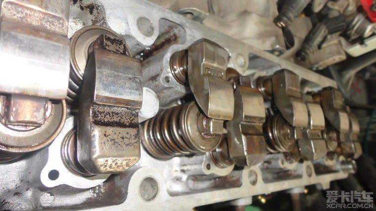

八个液压挺住和摇臂,记好位置,别混了啊,一个萝卜一个坑,或者把它们泡到机油里,别倒放,保证里边有机油就行,
慢工出细活,收拾收拾,盖好气缸别落灰,中场休息了……

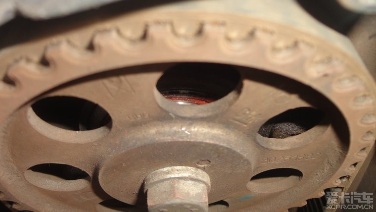

正时带没怎么动,只是拆了凸轮轴的皮带轮,方法跟"你是一部车"学的,只要拆前看好位置,做好标记就行了,下方的张紧轮、曲轴大螺丝、正时带护罩都没拆

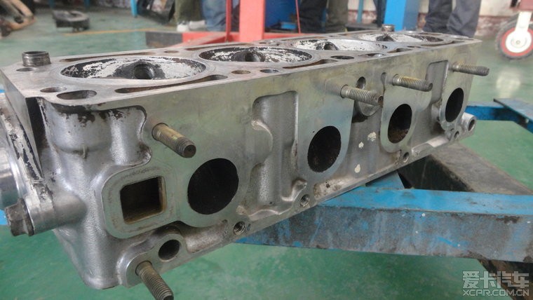

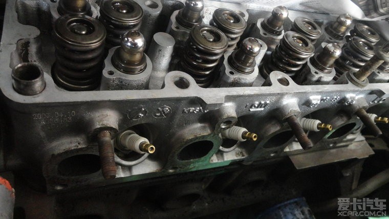

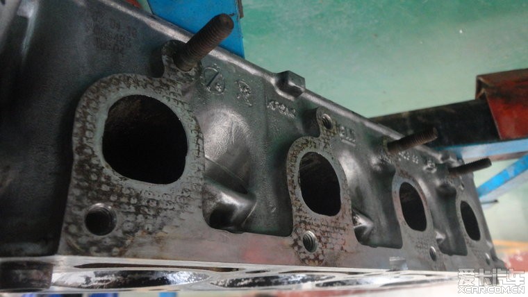

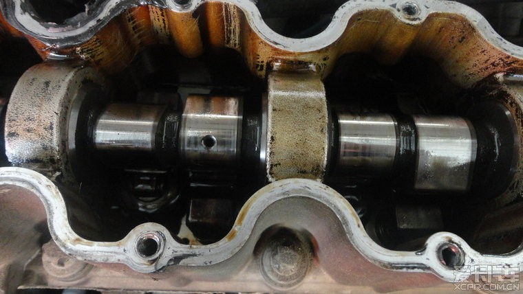

这是我花了一天时间清洗的缸盖,比之前好多了,刚拆开时积炭特别多,烧机油烧得,现在大不一样了,哈哈,很有成就感的!原来积炭达到了半毫米厚啊,太吓人了
进气管一侧,可以看到有四根螺栓已经去掉了
这是连接排气管一侧的,残渣要去干净!
刷干净才看出来,原厂的节温器!不过冬天暖风热得也快,问题不大……

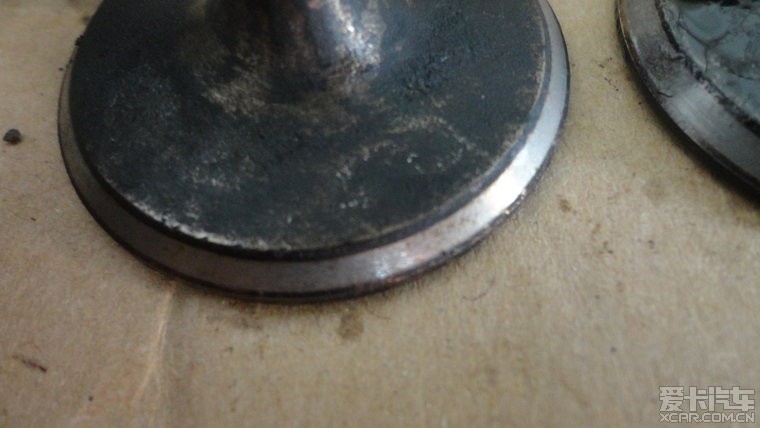

别忘了研磨气门啊!
这是研磨之前的
缸盖组装完毕
缸盖上的生产日期,2003年4月10号,10点04分
这里的摇臂在安装前要按维修手册要求有润滑脂润滑两端,这里看不到的
这个更清楚些

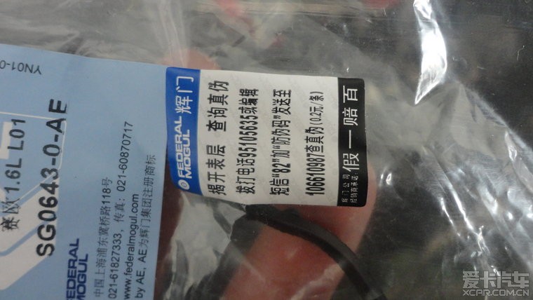

气门室的垫子,辉门的,安装时有个定位凸起,要和盖子上的缺口对齐

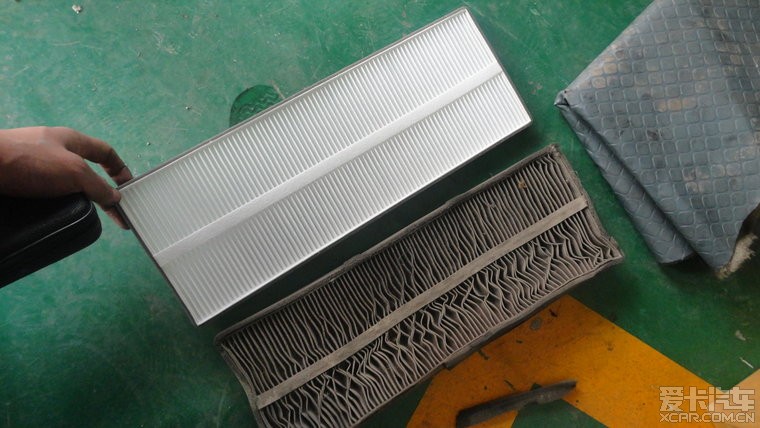

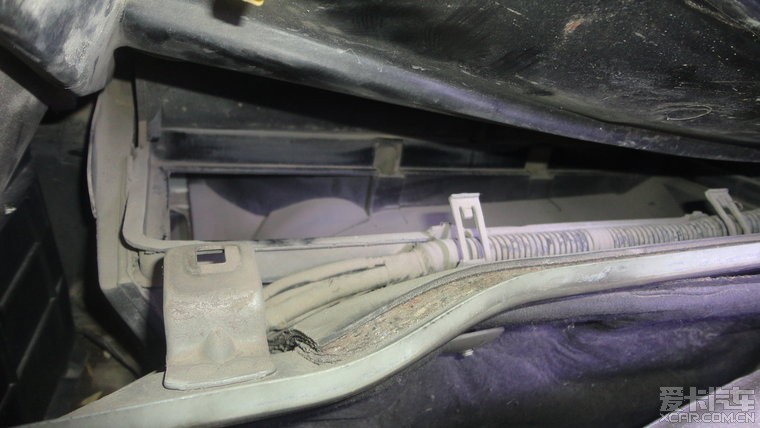

基本完工,啊啊,松口气,谢谢围观,后附空调滤芯更换照片……
