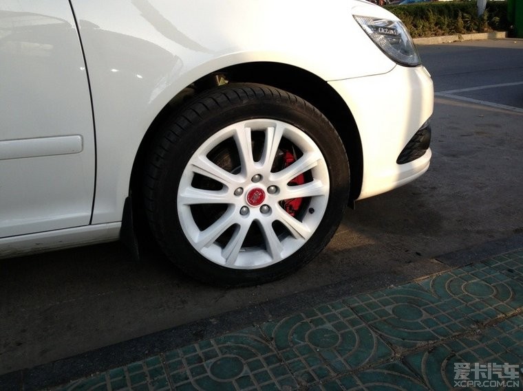

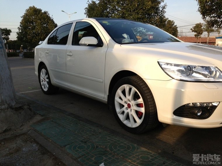

一,首先说轮毂改色吧!
     一直想换轮毂,新车开的公里数太少了换掉了很可惜,不如把改亮一些,首先想到的烤漆,但烤漆是没法去掉的 去掉了肯定会伤车的
所以我选择了喷膜改色。喷上去,还可以撕掉的,很神奇的东西,果断的淘宝买了两瓶喷膜。差不多三百米下去了,还是满贵的!

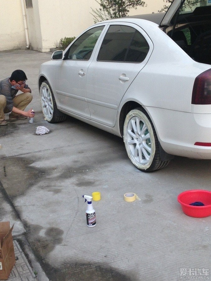

1,第一部,首先是清晰轮毂,一定要把需要改色的地方洗干净,可以用一些清洗液来洗,但不能用酸性的,普通的就好。
2,第二部就是要做的就是往轮毂上贴胶布防止喷到轮胎,还要往刹车盘 卡钳里面包一些垃圾袋,这样可以防止勿喷到,刹车盘卡钳!
3,第三部取一盆开水来,要把装喷膜的罐子放在热水里面泡上五分钟,这样一罐就可以多喷很多,喷出来也更均匀。这个务必要记住了!热水里面先把碰膜罐子热一下!
4,都准备好了,我们就开喷吧。。。。。。。
距离轮毂10-15厘米 按压喷出,要一扫而过。一个地方只要来回扫两次就可以了。然后等五分钟左右等第一次扫的地方干了之后,再扫来回扫两下。再等待干了之后,再去反复的扫。这样可能要重复五六次这样子。才会把每个地方都染上白色!记住一点,千万别一次喷很多,否则你肯定会后悔的,那样就会很不平整,跟鼓包一样,而且不好修复,只能刮掉重新喷膜!
下面是喷完之后的效果!漂亮吧。。。。
我喷的是白色亚光膜。。。。。确实漂亮,但有个问题,真心不耐脏,,,,,我建议大家别学我,有很多种颜色,最好别整白色!

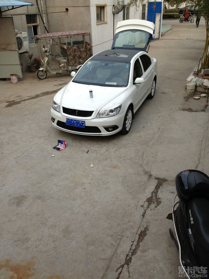

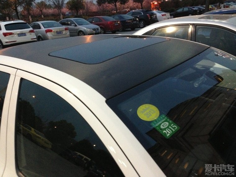

二,车顶黑膜

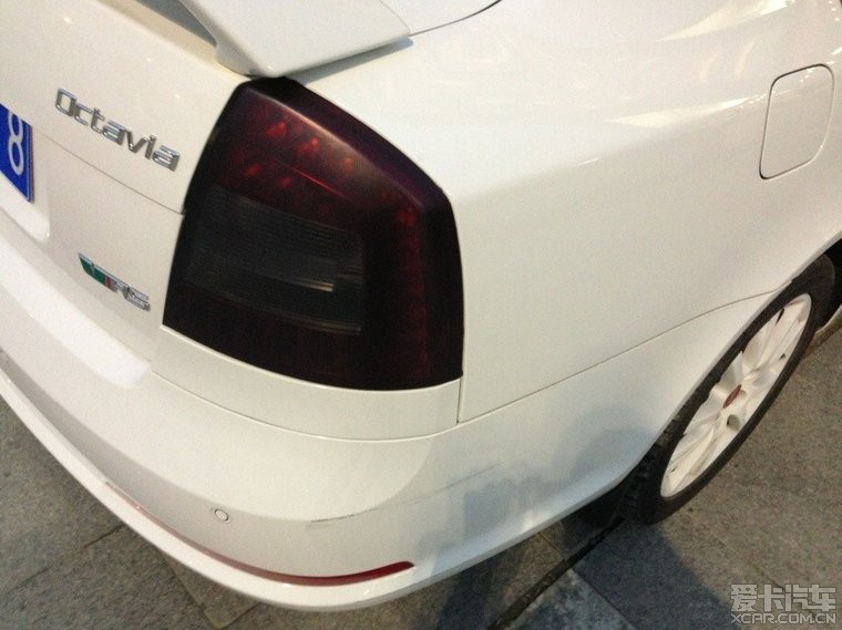

     这个也没啥好说的,不是我自己贴的,在汽配城150块钱 贴了顶膜,加尾灯膜,手艺确实不错,几乎完美!

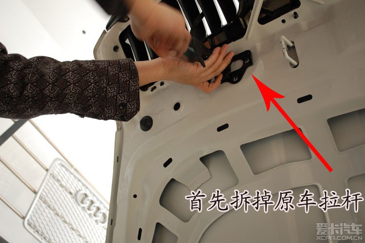

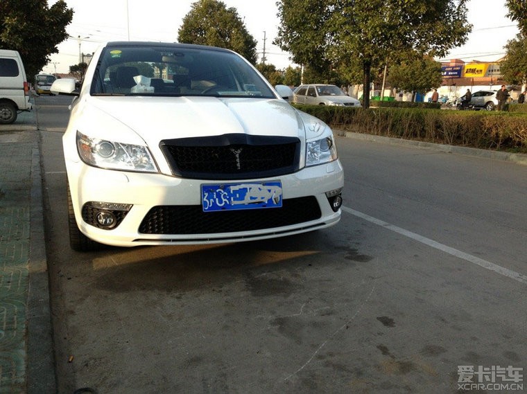

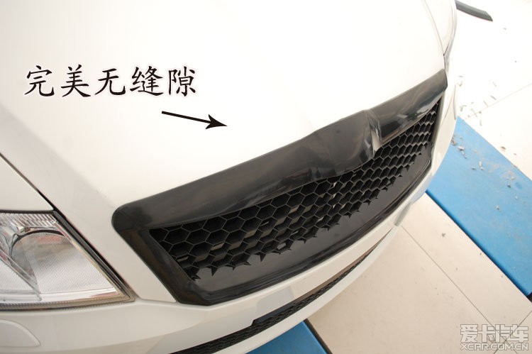

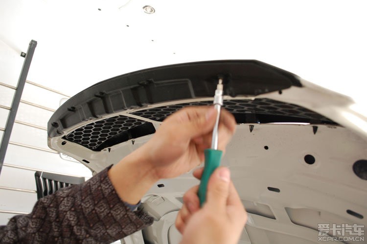

三,换装中网,加中网改色,灯眉喷膜 ,中网拆除图片是借的说明。
未改色的原始效果图。。。。。我上面有改过 中网颜色的效果,也是做的白色喷膜改色!

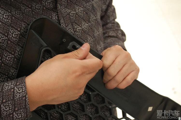

上面图解用的是 拆除原车的 前机盖 开关的装法,还有种方法就是,把中网上开一个口子,把那个开机盖的小扳手捅出来就好了。。。。。其实就一个刀口就足以了,别切太大了!

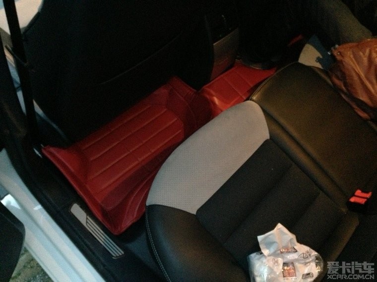

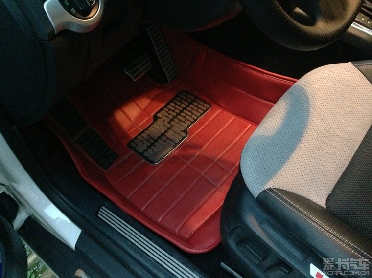

四,骚红色全包脚垫。。。
也是大淘宝买的 三百块,,,,一般都是 定制的,三天做好后发货,质量还不错,重量也不重 下面就些图给大家看看效果!
效果还行吧,非常贴合!

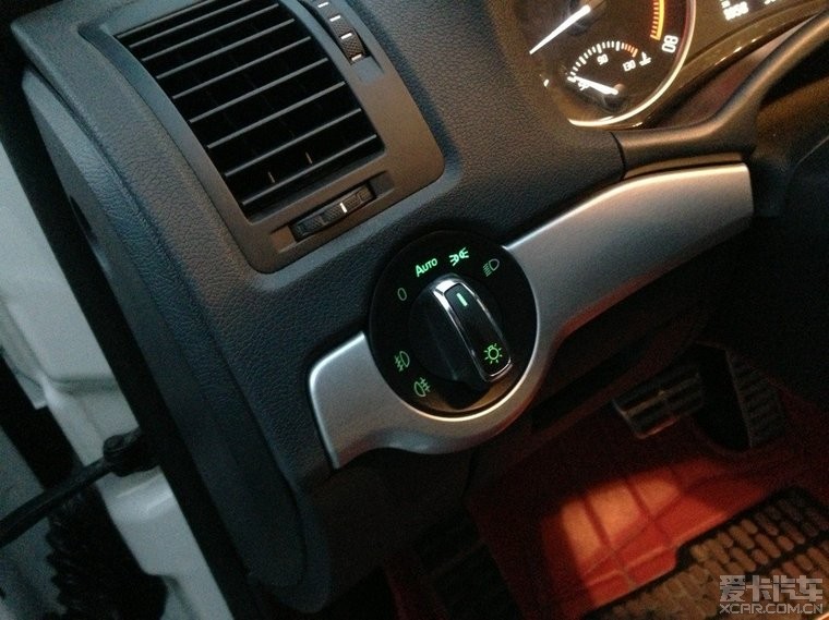

五,换装自动大灯开关,开通自动光感大灯,开通离回家功能
大灯开关也是淘宝买的 二百多,4S说不是原厂的,我也没管它总归完美无缝隙,一直用的不错了!
首先是拆原厂开关,这很简单,往里一按压,一转,就可以把原厂开关拿出来了!

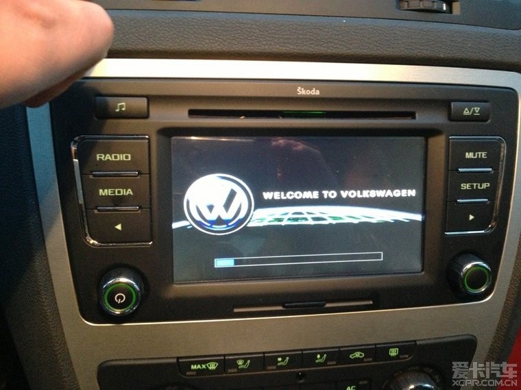

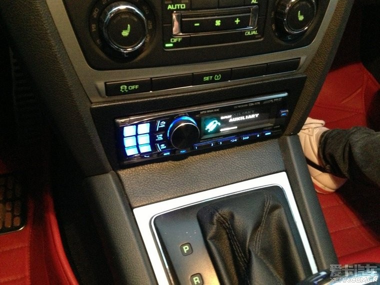

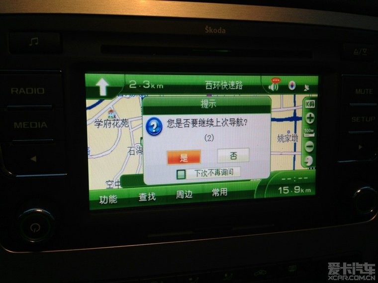

原车主机 RCD510 升级丹拿模式 ,,,增加导航芯片。
下面是我比较满意的地方:拆除原车烟灰缸,倒模了 专业发烧主机:阿尔派117,,,做工很完美!现在是双主机!想发烧就下面,正常听就切上面!

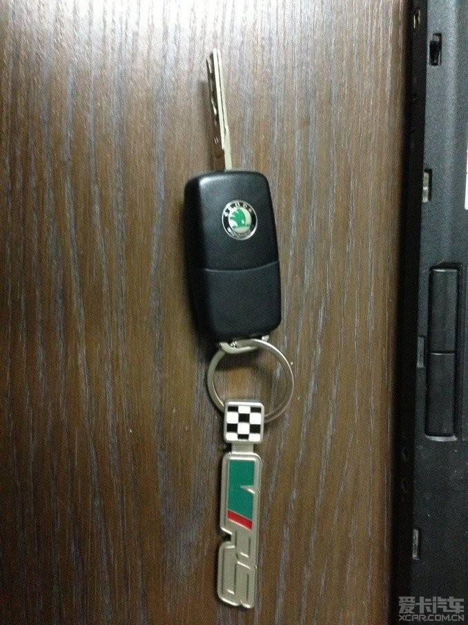

这个钥匙扣 我估计很多人都有 很是结实!
