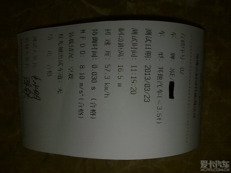

这一张就是同学们关心的,4驱车如何验刹车,灯光尾气外观的验法都一样,4驱车会对刹车做一个路试,所谓路试就是检测站内50米的直道加速到50码以上,然后急刹车,在刹车踏板上接一个传感器连接一个小仪器,来测出刹车性能。我今天自己先试开了两把都没达到50码,因为50米的道前面就是垃圾堆,实在不想杀进垃圾堆,那个帅小伙说他来开,一把成功,出了结果,合格!!

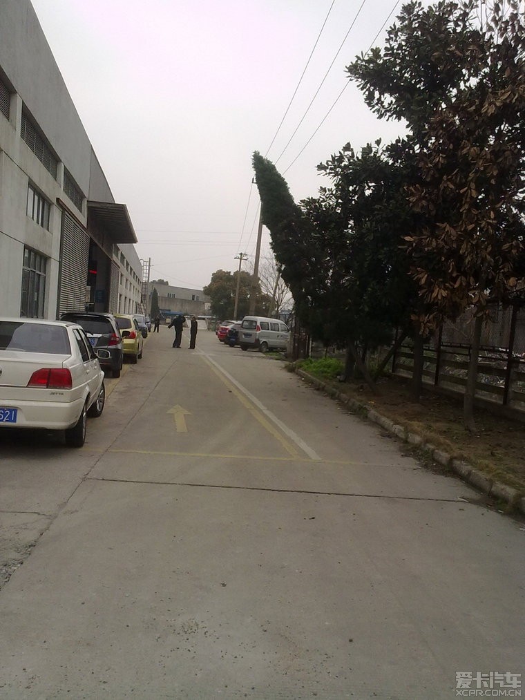

这个就是50米的直道路试,两边停了车

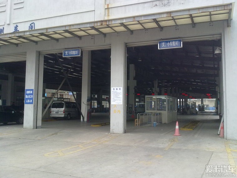

这个是检测线,到了检测线以后一般不允许车主进入,我是混进去的,呵呵

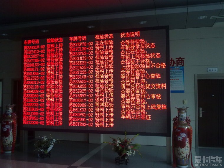

这是大厅里的检测结果公示,以及焦急等待的车主们
