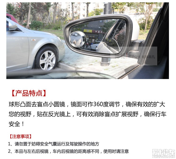

你可以在后视镜上再贴一个小的广角凸面镜,让视野更广阔些。这种镜片在淘宝上都能买到,你可以试试!
网页链接
老狼你好,中规的左边这个也是这样的么?如果不一样去买个中规的镜片换上不行?

谢谢老狼!!
我觉得加了那个小镜子之后有两个问题:1、是否会影响原来的电加热? 2、看着档次好像不匹配
那层膜我也看到了,我觉得是电加热的吧
