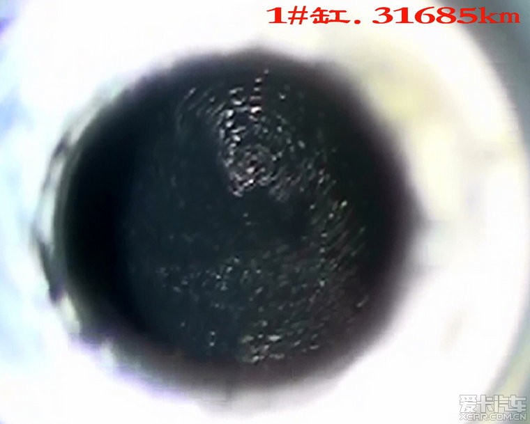

这是停药1000km的火花塞顶部污染情况:

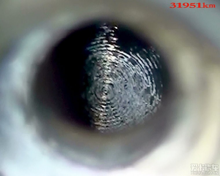

今天有事儿跑了趟郊区,一天又干掉了90+km:
刚刚手痒痒的不行,干脆把一缸活塞顶又看了一下:
特么的你必须承认‘药儿’这个东西的神奇!人家搞化学的那帮技术人员是有一把刷子
现在反验证结果基本没有什么悬念了哈
感觉这个‘药儿’的力度,按照万分之二兑入也足够了!下的猛了反而不大稳妥并且浪费

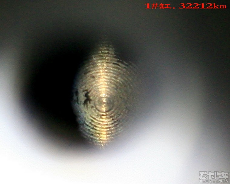

2月23日:今天跑完了第一箱按照万分之五比例兑入清净剂的40l燃油,总计行驶了416km,环路、市区内各占一半儿:

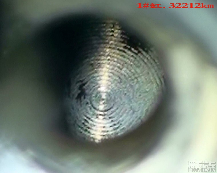

1#缸活塞顶部的情况(视频截屏版):
1#缸活塞顶部的情况(照相版):
污染继续渐进性的消退
接下来,加入了40l燃油,而清净剂的兑入比例降至万分之二——加入10ml.继续观察!
如果;
.污染既不继续改善,但也不劣化,那就说明万分之二的比例是维持的极限了。
.污染开始趋于劣化,那就说明万分之二的比例偏低了。
.污染继续改善,呵呵``````
