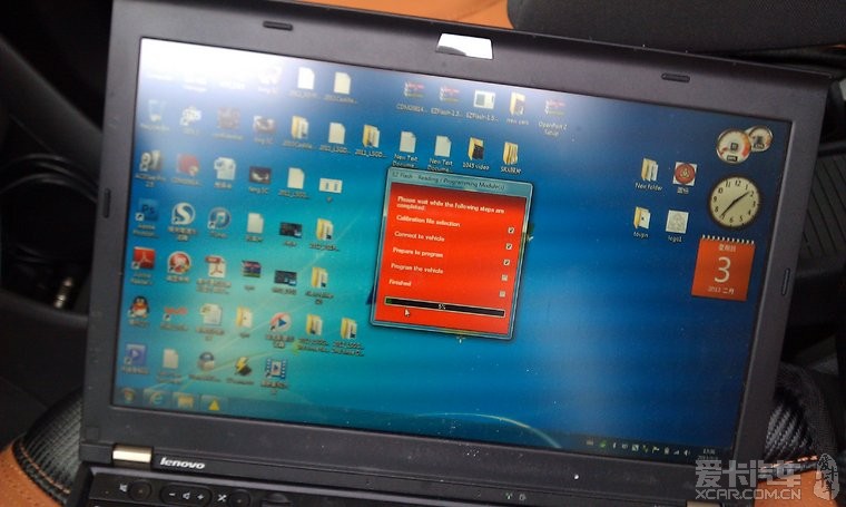

2月1号夏技师通知我3号来上海做调整,3号下午如期在中春路见面,交流了下感受并询问了一些我的疑惑,果然,发动机不和谐的声音的是有问题的,由于油品空气甚至装配的原因,加上增压值过高,峰值阶段有缺火现象,中美差距呀!!!!!
这次程序的调整从最高的增压峰值1.4下调到1.3......来应对中国国情!

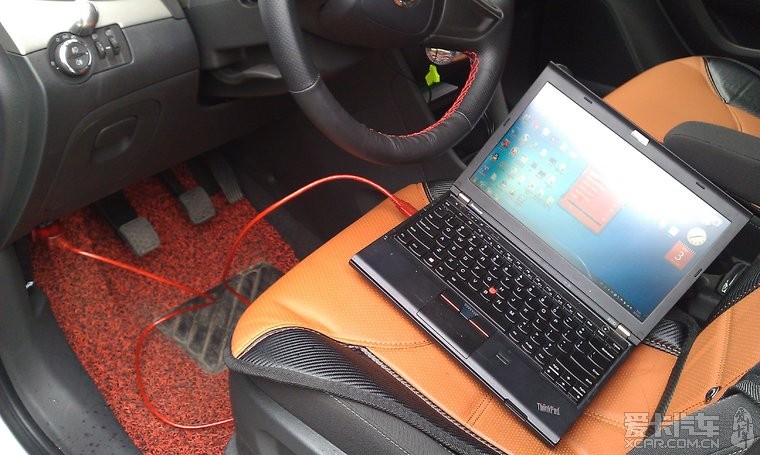

刷机没有什么不一样,插上OBD接口,开始,大概需要30-40分钟
和上次一样,三个人,彪悍的老夏,本人,这次有幸有君威GS的车主上海star一起见证,上高架试车,果然稳重多了,发动机高转的声音和谐多了,不至于像以前那样不敢操他,力量浑厚却不张扬,没有20岁的张狂无知,像个三十以后的中年人般的沉稳且不乏实力了
