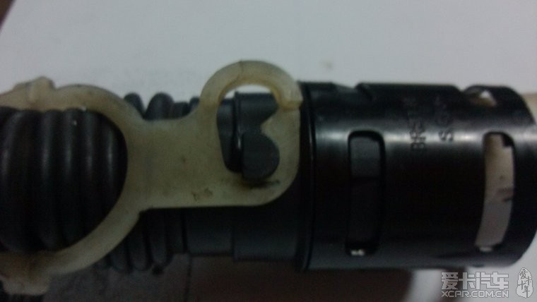

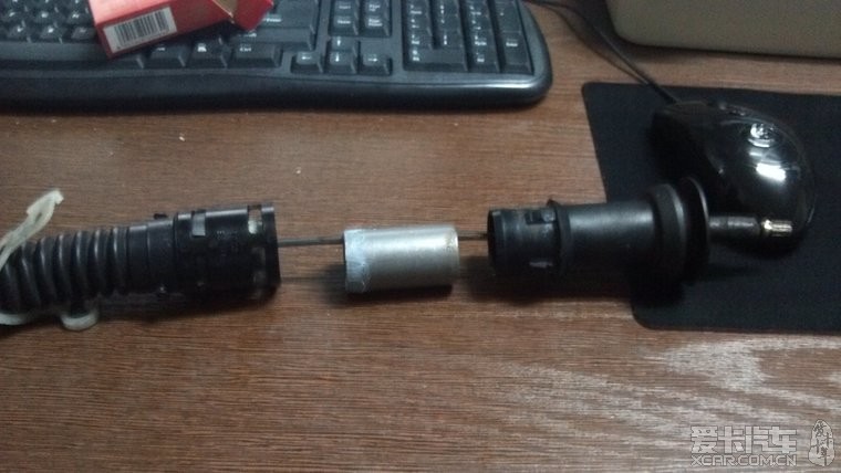

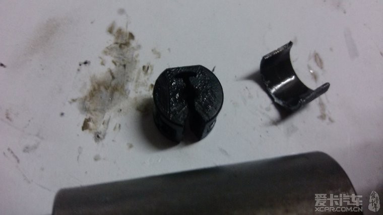

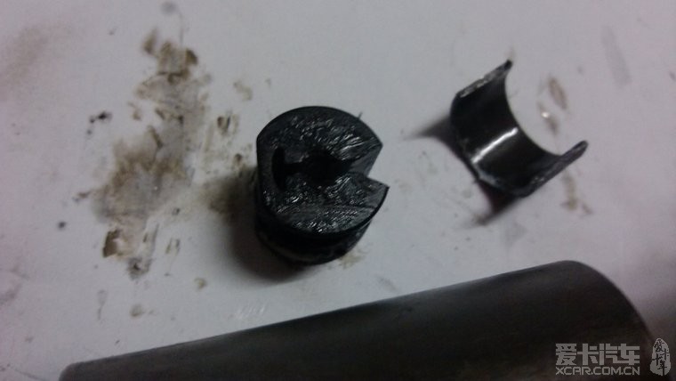

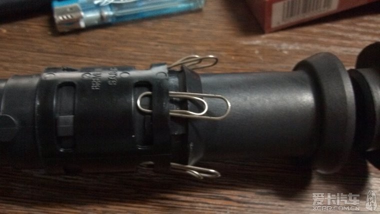

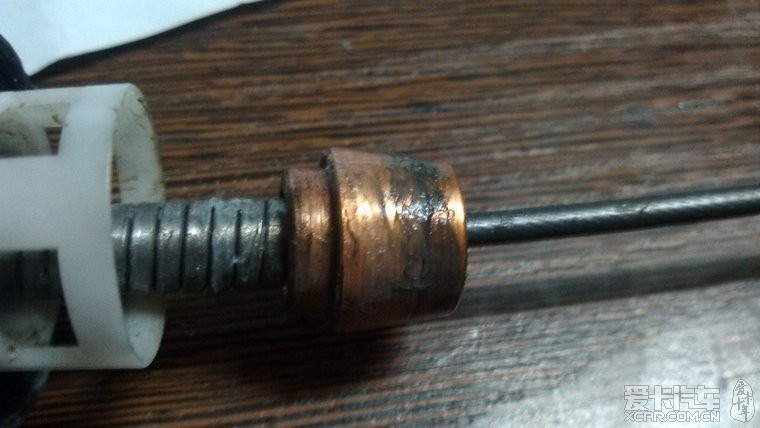

前些时候,离合器忽然不能完全分离,正好手上有一根能手动调节的离合器线,果断换上,然后到朋友开的修理店检查又没有问题,正好有时间,把倒档齿轮换了,有图为证*****,但到了前几天车在急加速的时候总是听到变速箱有沙沙的声音,就象离合器轴承摩擦的声音,到朋友店里去检查,确认变速箱没问题,自己认真想了想,拆原车离合器线的时候是没有间隙的,于是我把手调的线又调紧了些,声音就好多了,昨天订了根法国进口原装的线,今天装上后就一点声音都没有了,通过今天的换线,想想捷达车的离合器和别的车离合器是不一样的,别的车离合器是一定要有间隙的,要不然离合器轴承没多少时间就会完蛋的,而捷达的离合器是感觉不出来有间隙的,我的手动调节离合器线越来越长,就有了这个沙沙的声音,所以换了手动调节离合器线的TX应该调紧点为好,但也别调过了,上面离合器线的分解图片。结果还是没搞清楚原理。
