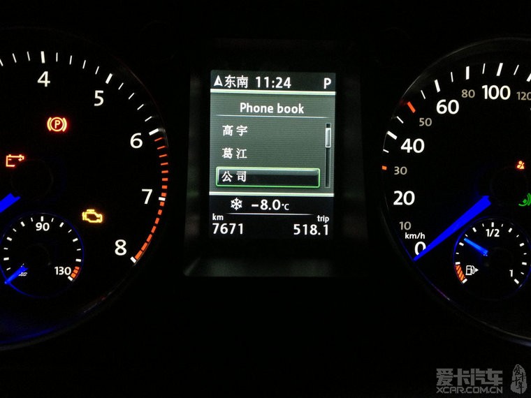

我自己更换了彩屏仪表,为解决中文字不全的问题。即,下面照片中有关彩屏仪表的中文电话簿,在非大字库白屏仪表上会显示不全。

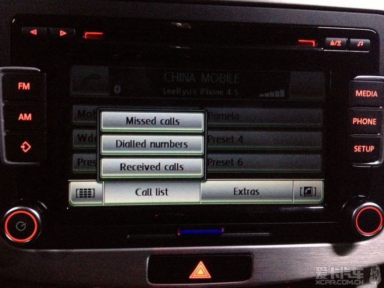

舒适版的进口英文版RCD510是所有叫RCD510的各类机头中最高级的一种,当然除了中文不全以外……  自带PHONE按钮,安装超级蓝牙后按此键会直接出现电话界面。
电话界面带有6个快速拨号,最下面一条菜单分别可以叫出拨号键盘、呼叫列表(通过蓝牙即时从手机取得的未接、已接、已拨电话信息)、电话薄(通过蓝牙即时从手机取得的电话薄)和其他设置
拨号键盘
呼叫列表——通过蓝牙从手机自动获得
电话簿——通过蓝牙从手机自动获得,但因机头的中文字库不全,有不少口口口。
蓝牙音频——按机头的MEDIA键,会看到顶部菜单最右边出现BT AUDIO,可直接通过蓝牙播放手机中的音乐。

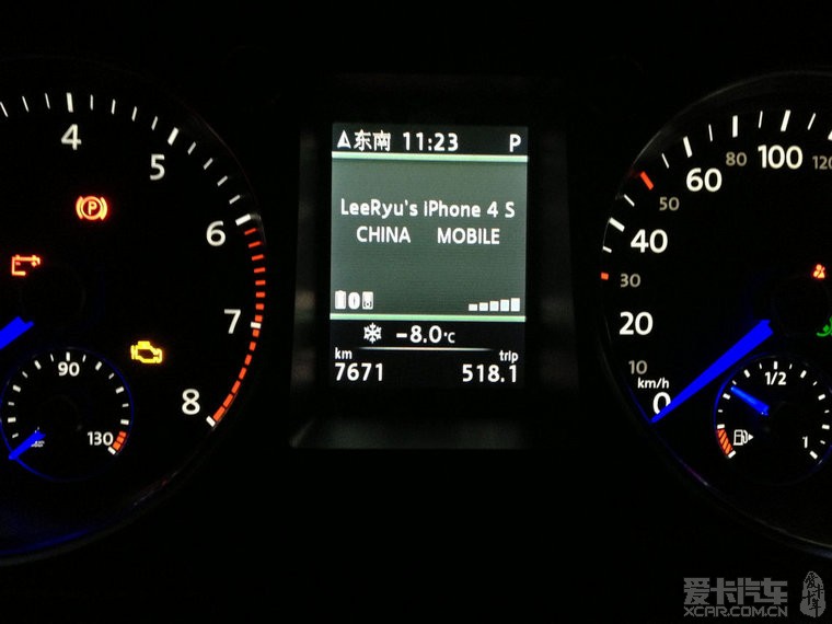

每次车通电,蓝牙会与手机自动连接,接通后,在仪表的电话界面可以看到

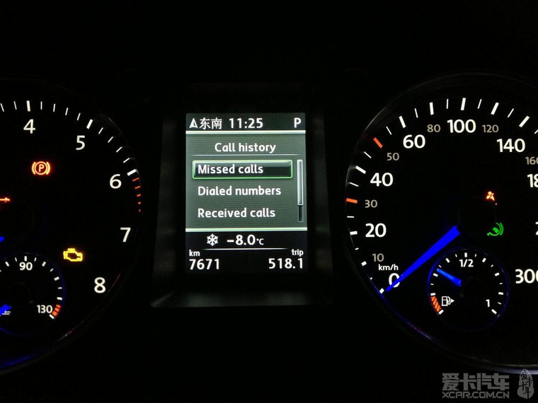

通过方向盘上的原车控制键,可以直接通过蓝牙访问手机通讯录,进行电话拨打。当然,有电话进来时也会显示来电号码或者来电人姓名。
通过仪表一样可以便捷的查看通话历史,此外,超级蓝牙还提供来电时的多种风格铃音在全车音响系统响起。
