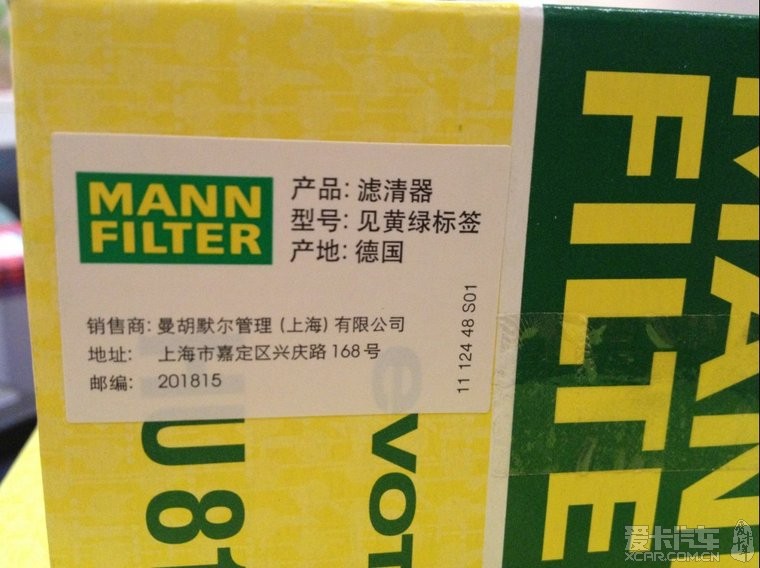

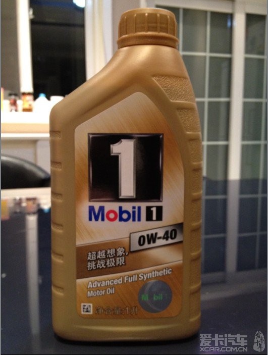

近8万了,又该保养了,SSSS价格高的离谱,老规矩自己买配件,到快修店保养!省下来的钱,和朋友happy一下!废话不说, 先列出本次保养的项目:一:机油(金美孚1号),机滤(曼牌)。

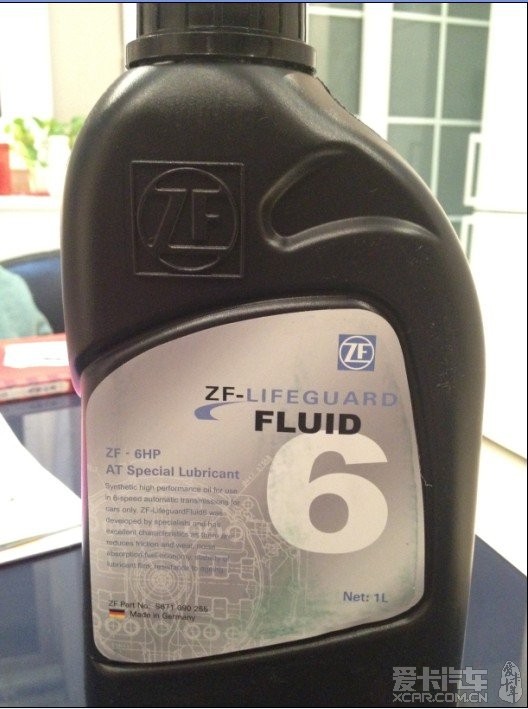

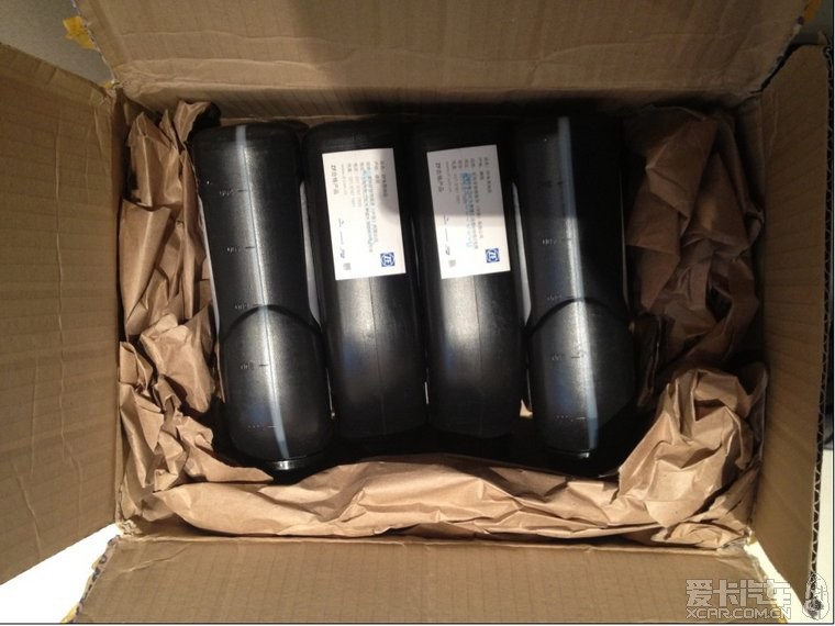

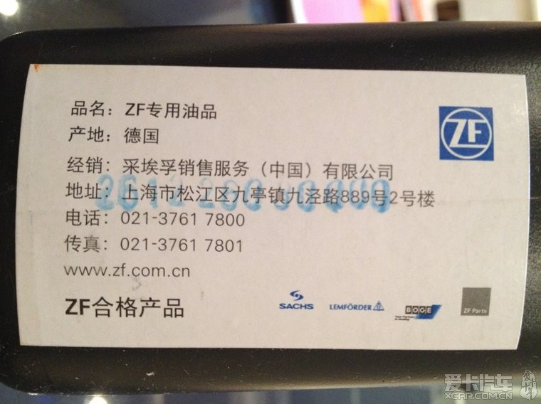

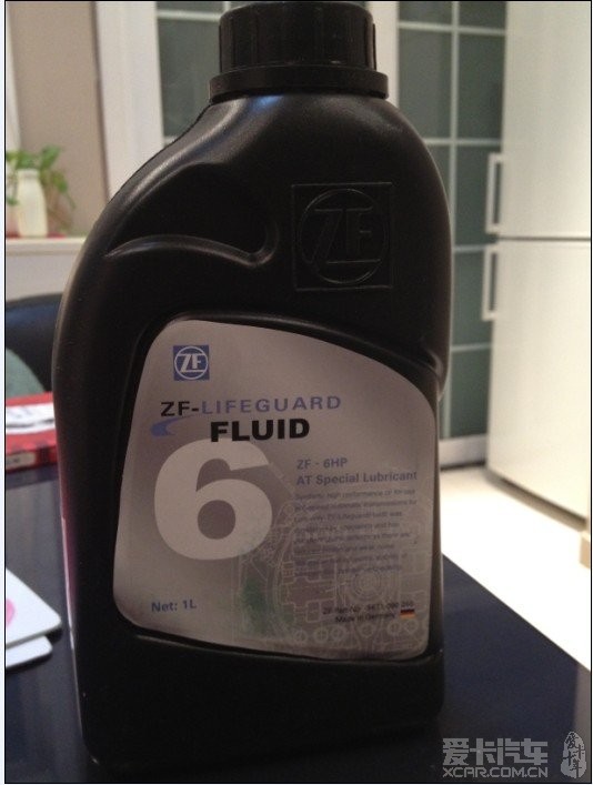

二:空调滤芯2个(曼牌),空气滤芯1个(马勒)。 三:变速箱油(ZF 6速专用)。

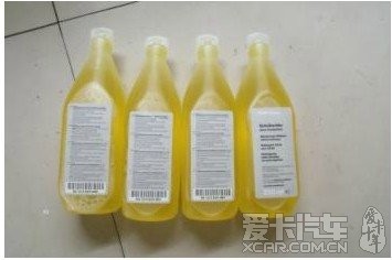

九:原厂雨刮清洗液(250ML 2瓶,勾兑5L水)

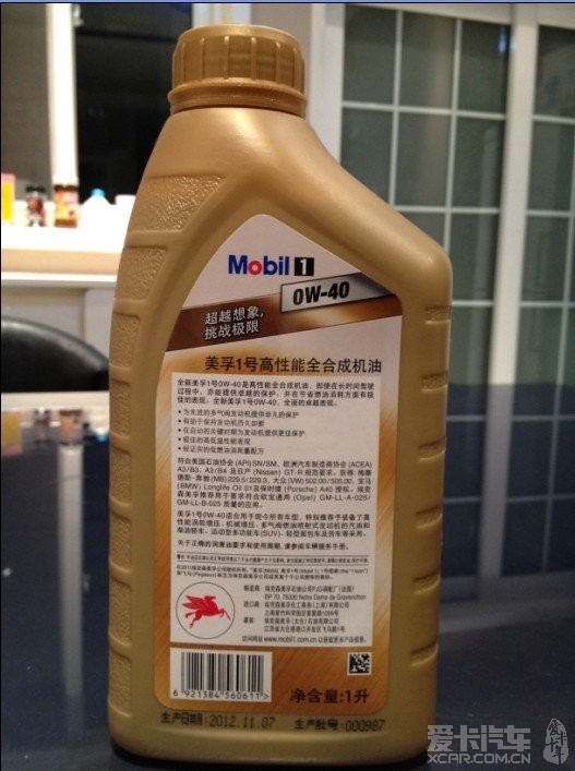

   机油一共是7升,到最后还能剩一点,每桶89元,正品,这家的机油已经用了4年多了!

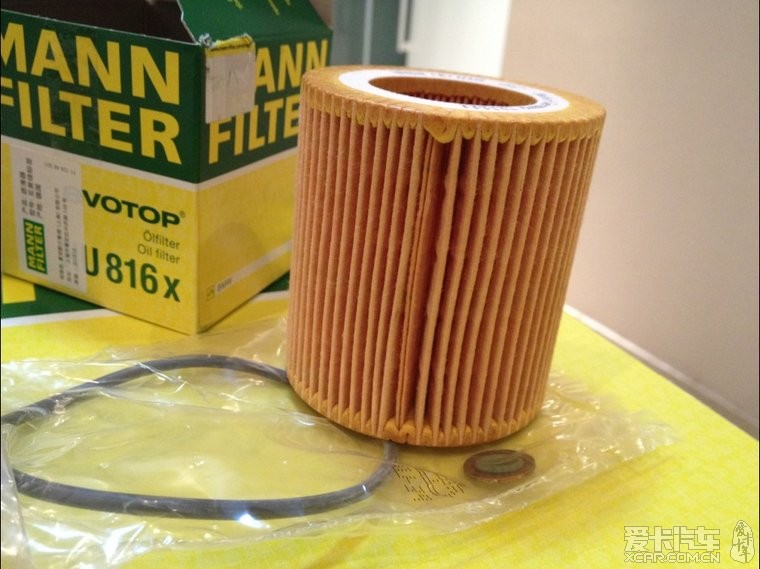

机油滤芯德国曼牌的,应该是宝马原厂用的!正品,第三次使用了!55一个。

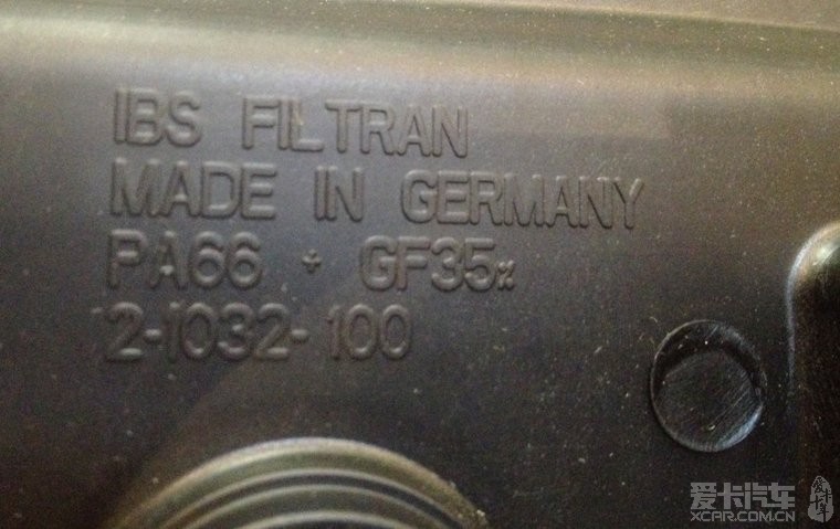

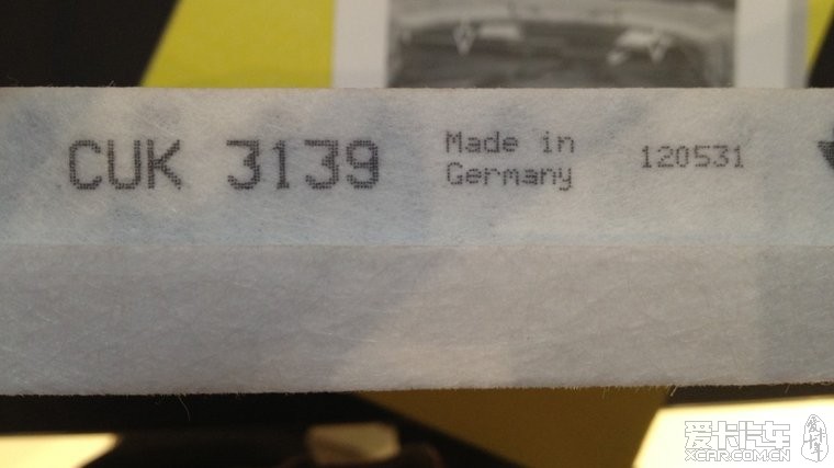

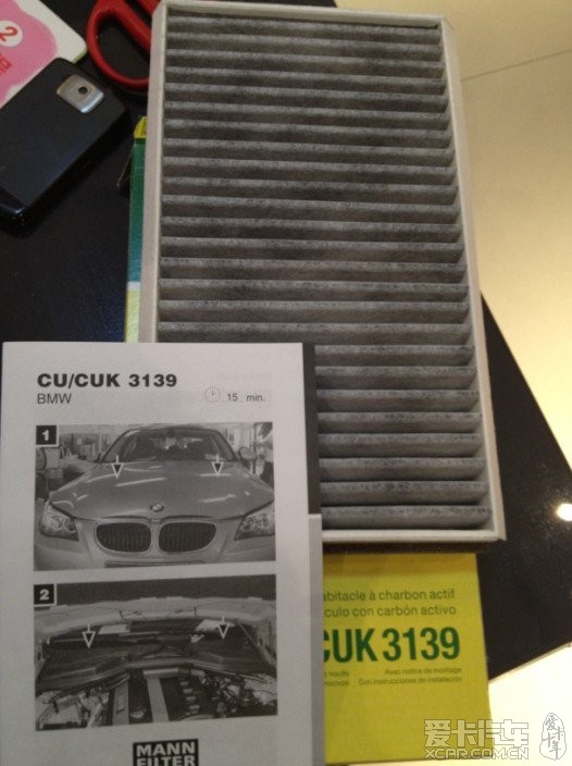

曼牌5系专用空调滤芯,正品! 110一个。需要二个。1万公里就换,便宜呀!西安空气好脏,身体重要!

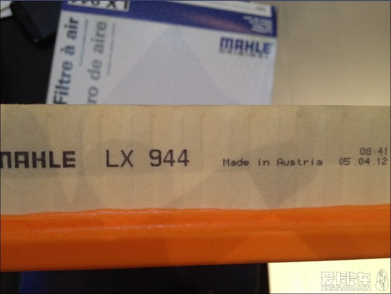

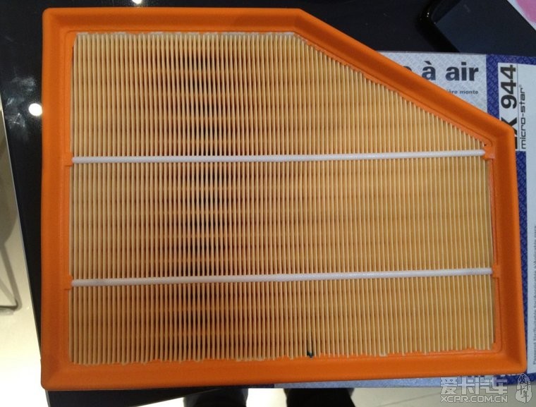

马勒的空气滤芯! 5000公里左右换一次!120一个,便宜!勤换滤芯保护发动机呀!像三滤这些东西,我一次就买好几个放着,随时用!

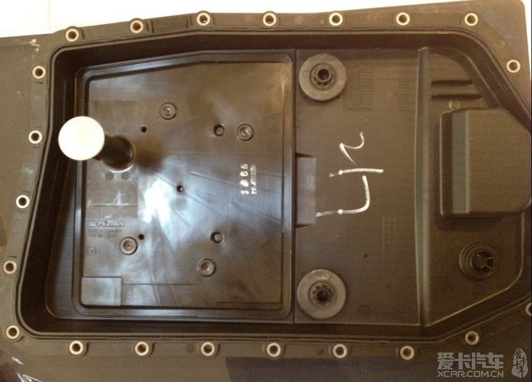

宝马ZF原厂油底壳,420一个,带滤网!

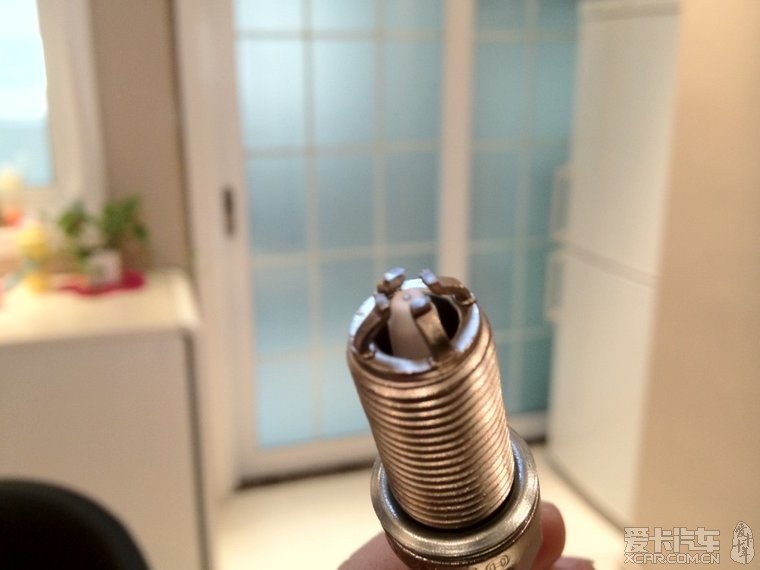

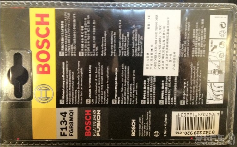

5万公里的时候换的是宝马原厂的 FR7NPP332,是7度的火花塞!但是这次我想更换四极的铂铱金火花塞,型号FGR8MQI 这个是8度的,高了一度,我查了很多资料,给4S也打电话了,高低差1度都没有问题,特别是冬天高1度,点火效果好。环形点火,燃烧好,省油!提速也有明显提升(不是心理作用,确实比之前凌厉一些),火花塞95一只。

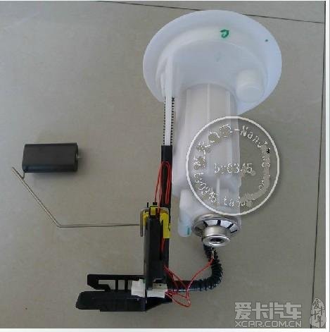

汽油滤芯,适用N52发动机!保养手册要求8万公里更换一次!750一个,图片是借用卖家的! 这玩意在后座下面油箱里更换,太费劲了,光更换这个东西花了1个多小时!还好8万换一次!
宝马原厂雨刮精:250ML 一瓶,需要2瓶,勾兑5L水。18一支,第一次使用!
