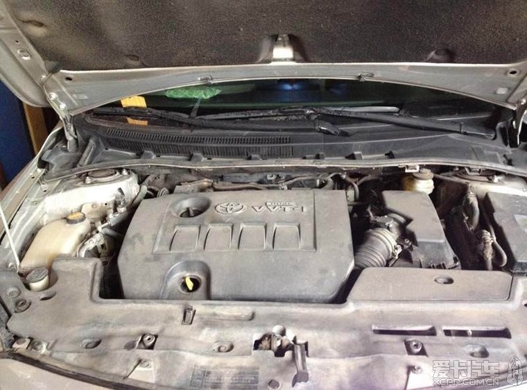

不知不觉车已经三年接近10万公里,昨天约好无锡丰田资深技师,本坛技术顾问 玻璃518,对车变速箱做了一个深度的保养,同时更换了有点漏水的水泵和更换机油。按照手册卡罗拉的变速箱滤芯是不需要更换的,但是因为平常开车基本是暴利路线,加上每天上下班70公里都是省道,天天开高速。感觉换挡顿挫很厉害,而且锐志等变速箱换油也是要换滤芯的,咨询了王工,觉得干脆就一起换掉。事实证明,卡罗拉换变速箱油同时换滤芯是明智的。具体细节如下:

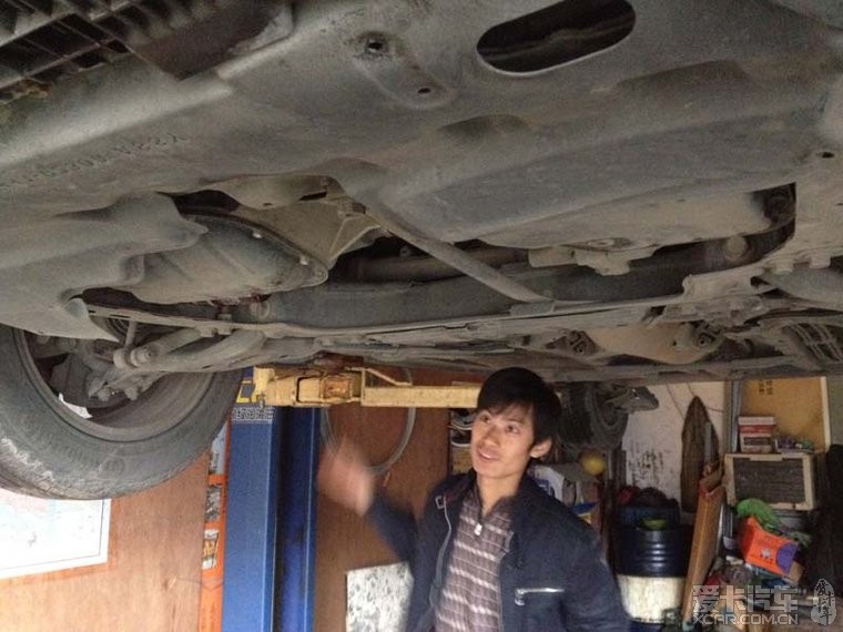

昨天下午13点30分到王工家接上他和所有保养配件直奔老地方,(王工的修理店马上开张了,对丰田车主来说的确是个福音,据他说以后连尼桑车都可以修,加个本田就是日系专修了)

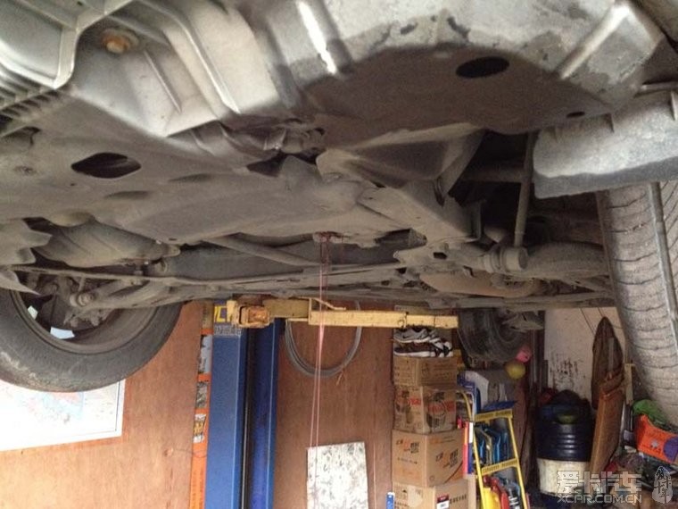

汽车上架,下了几天雨了,很脏。
老王出场

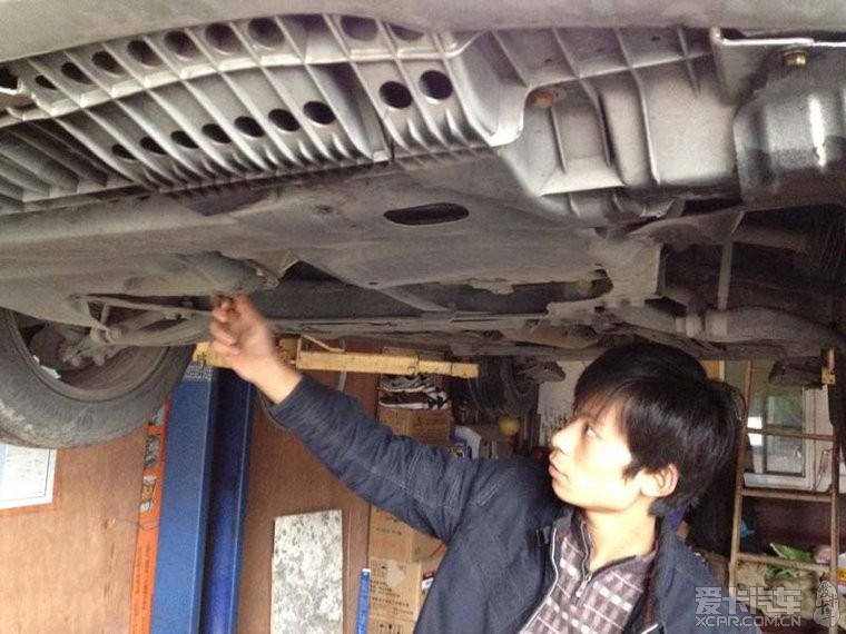

放机油
放变速箱油

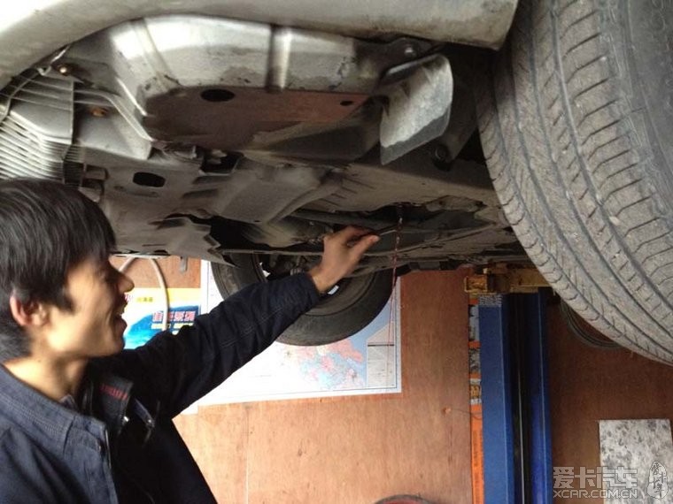

上好螺丝准备下油底壳,老王很开心

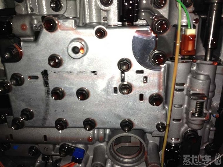

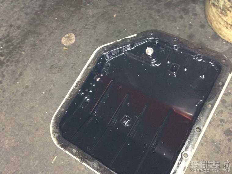

卸掉油底壳的变速箱,1.8AT,10W公里,貌似看起来不脏,别急。。。

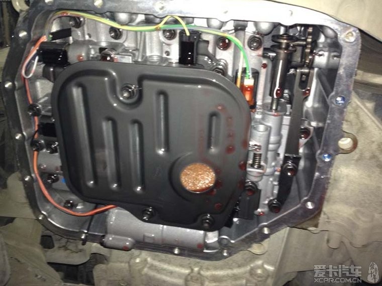

肮脏的地方出现了,惨不忍睹,那两块磁铁上面厚厚的铁屑,加上底壳上黑黑的油泥,老王说第一次换卡罗拉的变速箱滤芯,但是的确很脏。
卸掉滤芯的变速箱,老油黏糊糊的
