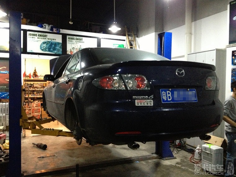

于是,订货取货,立马跑去一个神秘地方装车,在马6这一块,只有他我才信得过,用实践来总结我多天的理论:

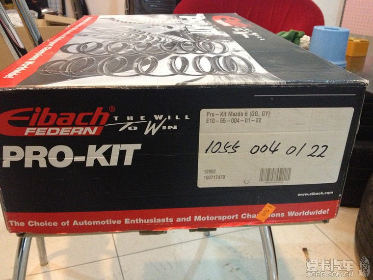

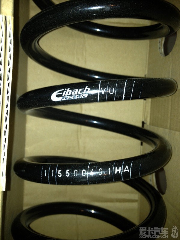

这里需要注意的是,在官网查询到的马6短弹簧PROKIT的型号是
E10-55-004-01-22,这个不能弄错,专车专用的,老马6和睿翼都不是通用的。(老马6代号GG,睿翼代号GH)
外包装箱(大家看到编号没?):

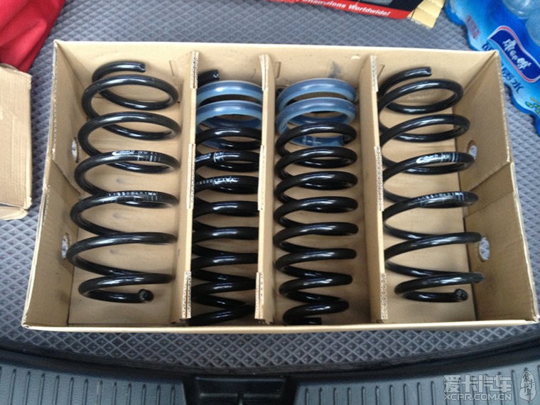

开箱照:
看料号验明真身:

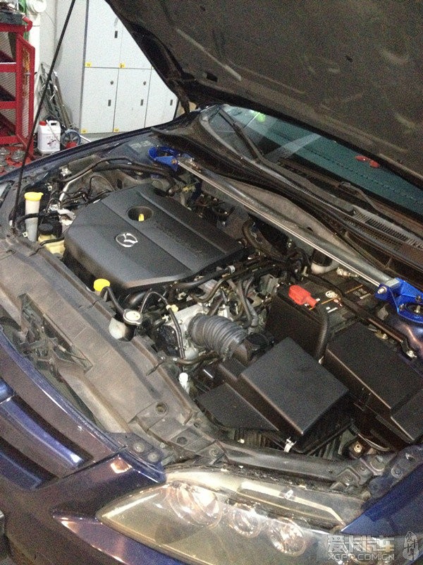

准备开工:
强化中,请稍后:

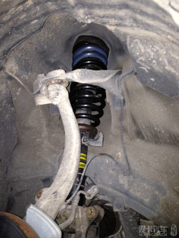

前避震上车:
后弹簧安装完毕:

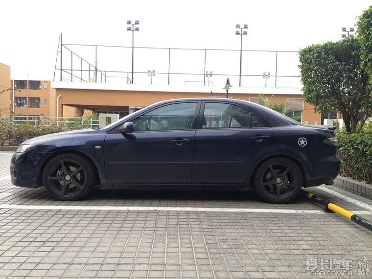

安装完毕车身高度照片:前3指后2指
再送一张侧面45度照片:
使用感觉:
1、不出所料,原厂避震芯完全可以抓得住爱巴赫Prokit!
2、试车跑了100公里左右,比原厂避震支撑力好,最主要的却是过滤了路上的小颠簸,感觉很韧很舒适,我现在用的是215 45 17的轮胎,如果沿用原厂55扁平的轮胎会更舒服。
3、侧倾比原厂小很多,但不会比绞牙小,倾到了一定的角度就牢牢的撑住了,感觉很奇妙,这就是渐进式弹簧。估计是车身降低和支撑力提高的缘故。
4、贴地感较强,没有弹跳现象,除非过比较高的减震带。整个避震系统工作很线性,车辆遁迹性比原厂好,小颠簸控制得不错,大颠簸一次就能控制住,有点德系的感觉。
5、视觉效果不错,车身前后下降3cm左右,误差不大,德国的东西还挺精确的!
6、现在的感觉刚好够用,如果要提升支撑力,换上B8桶即可。不过现在感觉真的够了,可以更加舒服的买菜了,哈~
