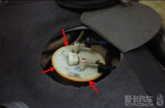

此前一直怀疑自己的油泵滤网有些堵了,想到修理厂清洗一下,结果人家不清洗,只换油泵,光泵芯材料就280一个,还不含工时费哦。。。。。。。敲诈哦。。。。。。忍了好几天。今儿个阳光普照,难得一遇,就在我们这个破小区里就开动了。。。。。。二话不说,先断电
再打开后座坐垫,就是它了
用平口螺刀撬开这个黑盖子,就是下面这样了
这是8年没开过这个盖子的结果哈,有根管子都漏油了。。。。。。。
擦干净了就这个样子

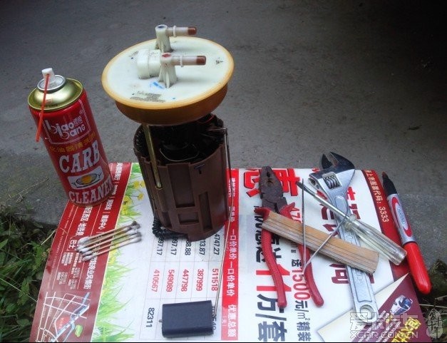

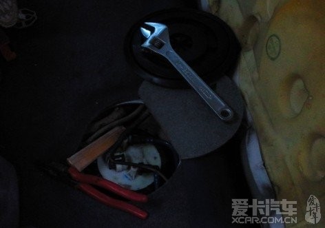

先用这个工具把两根管子拆下来,当然电线插头也要拆哈
我用的下面俩个常见工具沿反时针方向敲下那个黑色的盖子塑料箍的
敲下塑料盖箍之后就用平口螺刀从下面几个位置,小心的把油泵盖子撬起来(我是用红笔把管子的头上作了记号的,以免装的时候弄错了)
注意哦,我不是像绵阳的液体机器同学那样把那个黑色的胶圈一起撬起来,我是只撬了塑料盖子的哦,这样做,后面装回去要轻松得多。

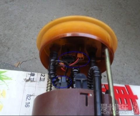

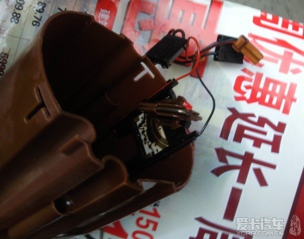

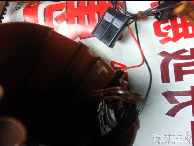

把上图中蓝色圈中的3T型塑料卡子取开,把这根卡在总成褐色塑料上的黑管子也小心的松开,再把下图中的几个电线卡子松开(注意松所有的电线卡子都不能逮着电线扯哈,只能用平口螺刀按、撬卡子的相应位置,以防伤了电线)

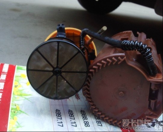

就可以慢慢的、小心的把泵芯提出来了(注意那两根黑色的塑料管哈,泡了8年了,容易断的哦),提出来就是下面这个样子的(我没像液体机器同学那样把泵芯拆出来哈,个人觉得没必要,就这样就能清洗干净的)
看看刚提出来时泵芯底部的滤网
以及总成里面的油量表。。。。。黢黑的哦

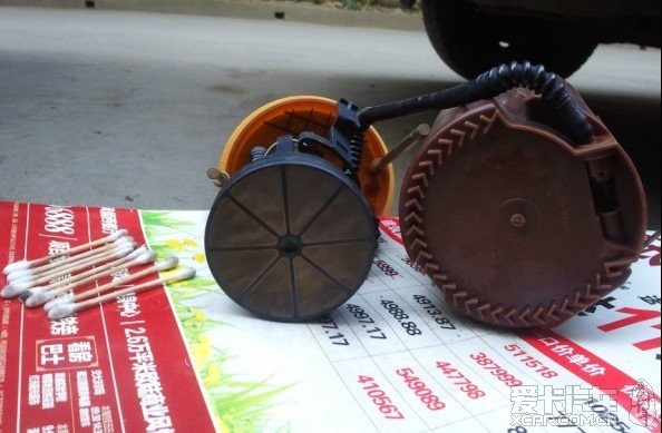

我没敢用化油器清洗剂直接喷洗,学液体机器同学的办法,用喷了清洗剂的棉签沾洗的滤网和油量表,洗了之后就是下面的样子(滤网变透亮了哈)
然后就按拆的顺序和方位原路把上面这些东东装回去,来张全家福

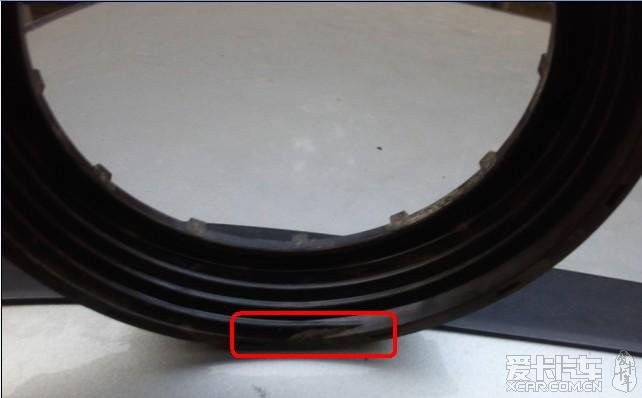

然后上塑料紧箍,上的时候要注意把图中圈里的位置和油箱口螺纹的位置(先用手摸清楚)对好,
对好盖上之后才能把紧箍沿顺时针方向敲紧

发表于 2012-12-06 19:49    IP属地:未知
另外补充一下,
这个滤封,我只清洗了滤封外部的污渍,滤封也清亮了,但还是能看见滤封里面黄褐色的东东,不知道是什么,有经验的同学能给个回答么?滤封里面是否应该是空的?
我个人今天在怀疑这些黄褐色的东西也是污渍,不知道对不对。下次拆洗的时候再做试验看看
