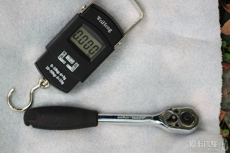

高精度的扭力扳手不便宜,用的次数又不多,还是有些舍不得买。
现在电子手提秤又好又便宜,用来山寨扭力扳手再适合不过了。这个秤平时也用得着,性价比超高啊。
看看我刚淘的,20来块包邮,我用砝码试过,误差只有千分之几。和扳手一起就组成了高精度扭力扳手(为了钩子不打滑,塑胶柄上割了一个凹槽):
先试了下松开火花塞的扭力,4个分别是27,21,29,30Nm。看来原来凭感觉的力道还不是太离谱。

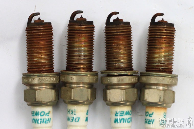

拆下来的火花塞,27000km,电装ikh16,有些积碳,间歇有些大了:
其中一个烧蚀较严重:
将间歇调到0.9到1之间(银行卡插进去余一点空隙),装回去力矩25Nm。

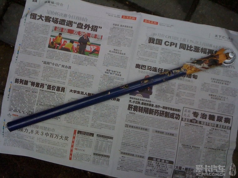

上面这把sata的棘轮扳手只有18cm长,把又比较粗,不好套加长管,用于几个到十来个Nm的中小螺栓比较合适。对于大螺栓,还是下面这把1/2吋的老式棘轮扳手好使:
套上加长管,总长50cm:
看看轮胎螺栓有多紧。结果比较坑爹,需要160到250Nm才能把螺栓松动,标准力矩应该在100左右。轮胎店通常上得太紧,这样螺栓虽然不会松脱,但是长期经受巨大张力,可能会引起强度下降,甚至会引起轮辋变形。我把所有螺栓都调整到110Nm左右。

这个恐怕是超级不准吧。你杠杆的长度有没有经过综合测量?计量单位好像也不统一吧

我看图也没看明白~~这个的力矩是怎么测算出来的~?还有那个挂钩,怎么使用啊?能拆轮胎的螺丝~那得多大的力量?这钩子能挂得住?

杠杆力量怎么计算的?这个得换算哦

思路很牛,不过好象还要通过换算才行。
