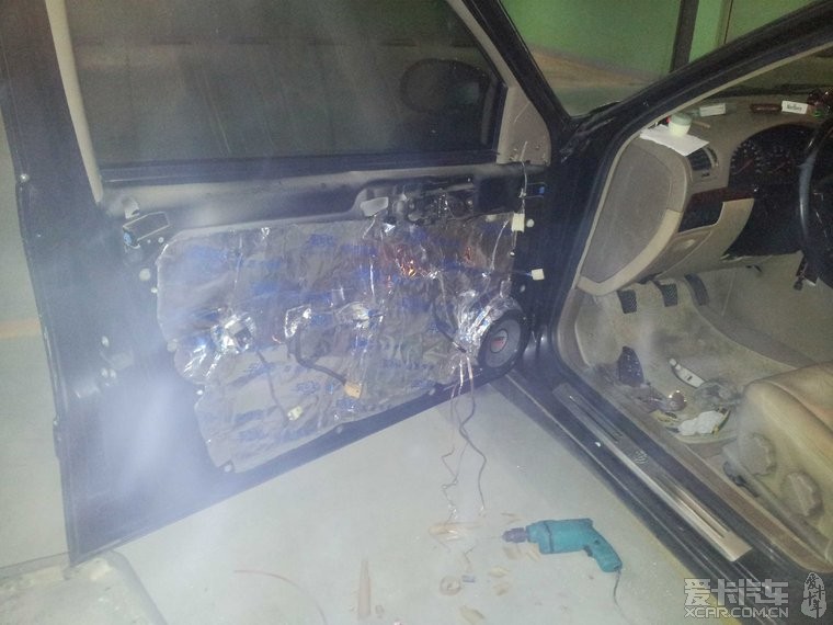

    前一段时间升级了骏捷的音响,回头听老黑尊的,模模糊糊,太难受,于是也简单升级一下,由于上次骏捷的升级,学到了不少东西,而且工具也齐全,这次备齐了东西,纯自已和家人DIY,效果提升了不少!
发表于 2012-11-27 12:00    IP属地:未知

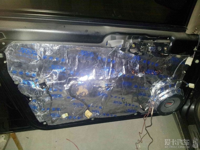

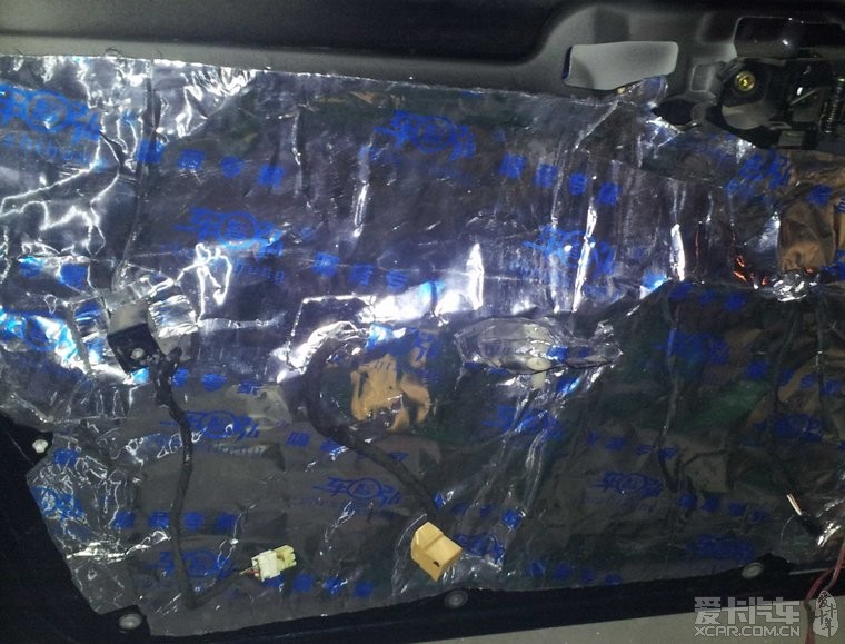

拆开饰板后,两门双层隔音,忙着干活,拍照不多,大家凑合着看。

   本次升级的是6.5寸套装喇叭,效果还可以,尊驰可以安装,只需加两个喇叭垫圈,分频器用热熔胶粘在门饰板靠近喇叭的位置正好,DIY难度不高,效果比原车提高了两个档次,虽然初次自己DIY了5个小时,很累,但效果好,也值了!

    DIY材料及工具参考,前门,如四门材料加倍。
    工具:常用工具一套,主要用了十字螺丝批,10套筒,小手钻一把,相位测试仪一台。
    材料:6.5套装喇叭一套,止震板小片6块,大片2块,热缩小套管,6.5寸喇叭垫圈4个。
