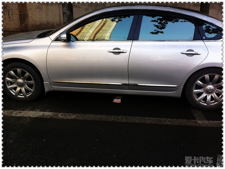

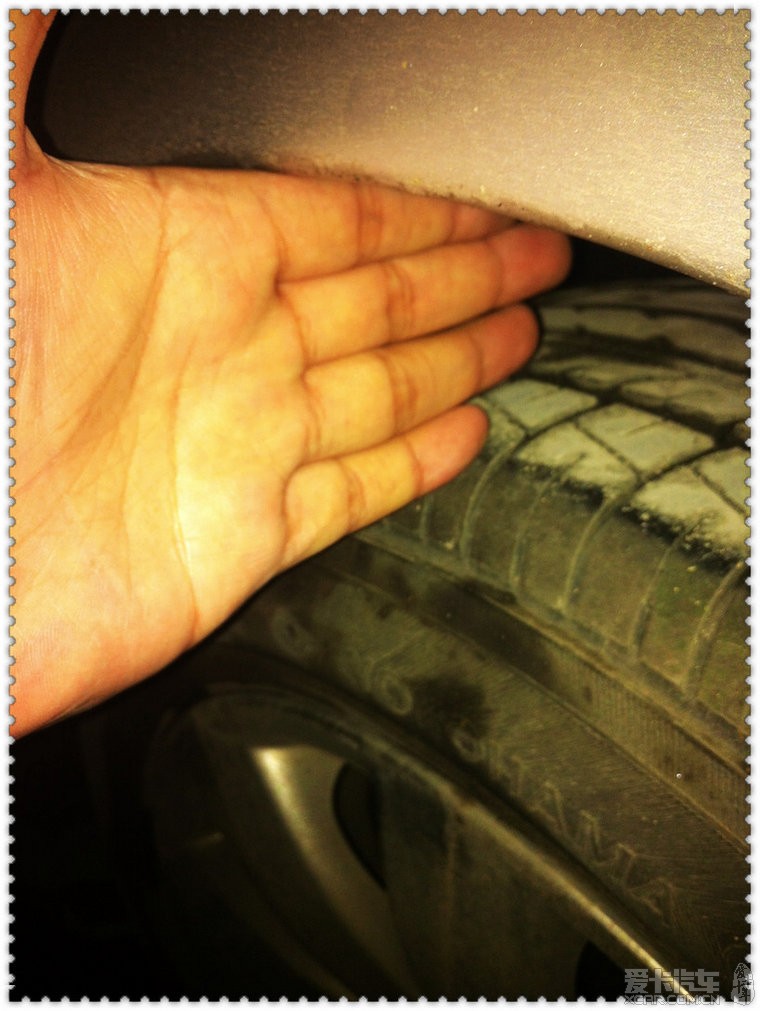

看起来不错的弹簧,在更换以后却让人有些失望。
仅仅一指半不到的高度,让我很难接受这是近千元的弹簧。

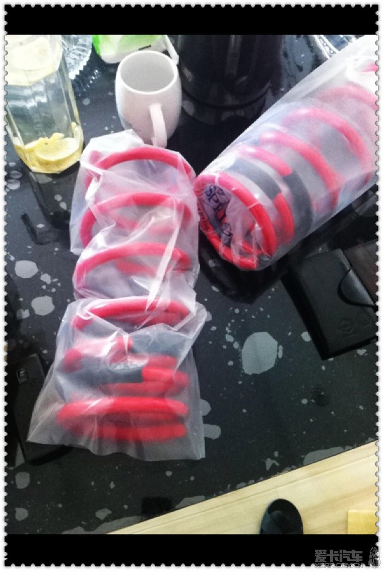

回家后开始和卖家沟通,期间也发生了不愉快(详情略),但是卖家与厂家沟通后,答应再给我邮寄过来一个弹簧(感谢厂家黄老板的email很有做大事的气魄,谢谢)。
经过若干天的等待(1 8 大结束后,海关才开始放行)
昨天早上收到弹簧,下午便去SSSS更换顺便做了80000公里的保养。

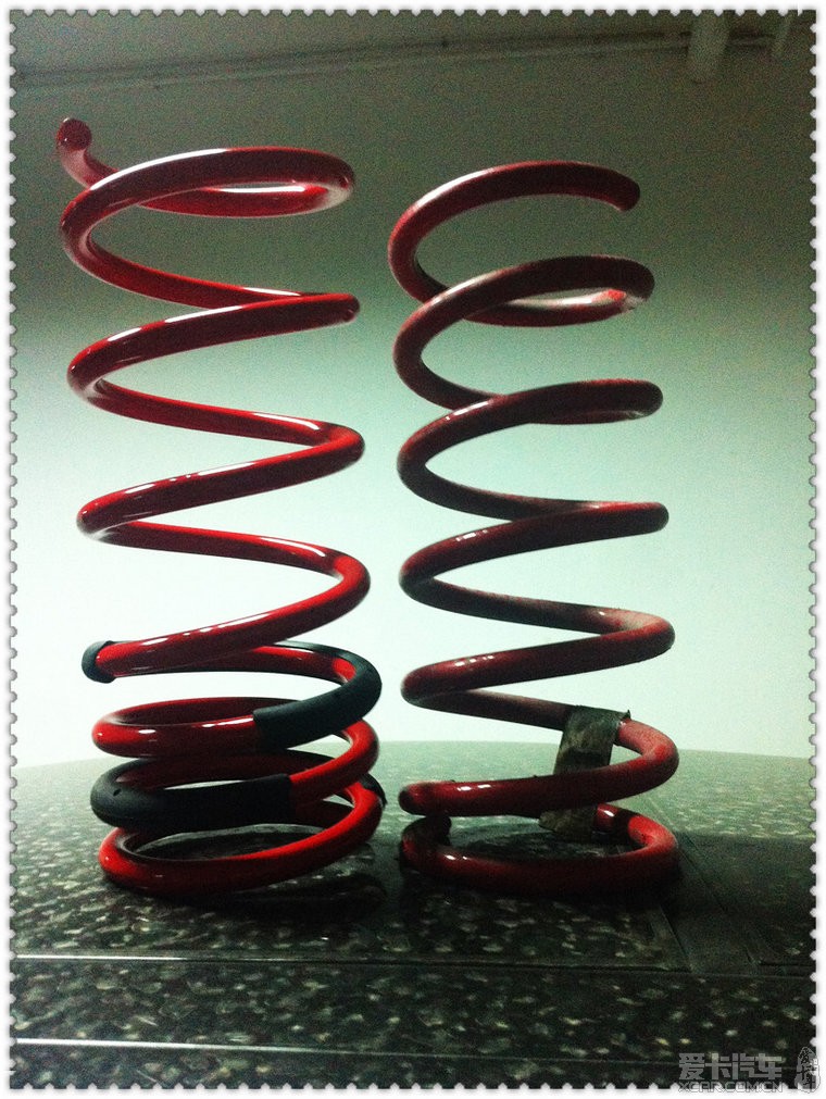

先看看这次收到的弹簧和SRR对比
很明显这个比SRR高了一圈多。

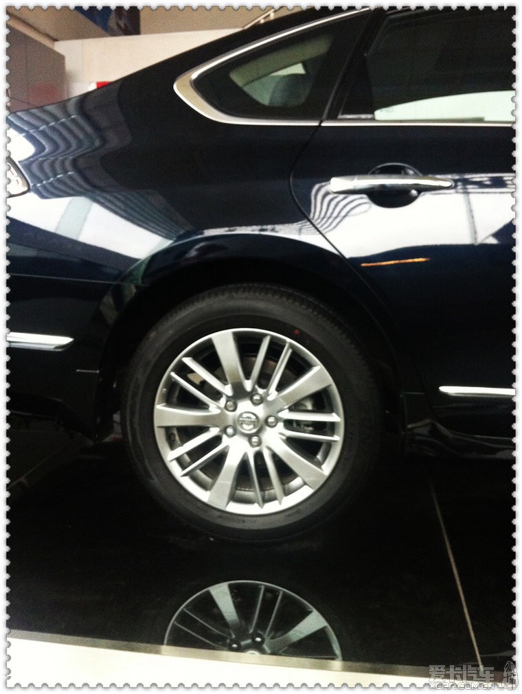

再发一下现在新天籁的高度(展车)
新车 现在 高度很给力,反正是比我当时买的时候高多啦。
