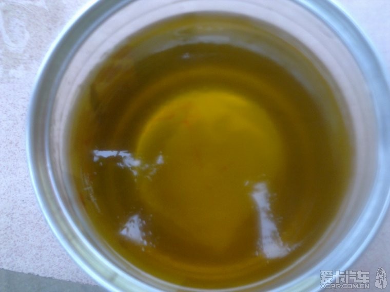

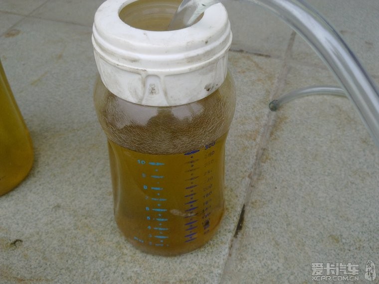

  这次换了制动液,看到四个分泵那都有些气泡随旧制动液出来,换出的刹车液呈暗黄不透明状。换后刹车感觉不一样,熄火时刹车踏板很硬用力也踏不下,踏板自由行程很小,行驶时微点刹车踏板就有制动力,稍加重一点车速明显下降,感觉刹车灵敏多了,同样的刹车踏板行程响应提前了,更容易刹住车。到此突然就有些醒悟,应该是上次4S换刹车液时弄进了空气,经过两年时间制动液又吸收了水分,刹车灵敏度和效率都下降很多了,上述的追尾事件刹车上的问题是一个最重要原因。我一直只开自己的速腾车,没开过别人的车,所以对刹车没比较更无认识,不经这次换制动液估计还不会有清醒认识。

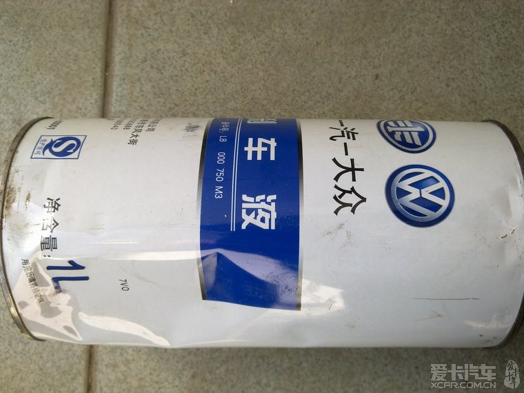

  言归正传。两年想换刹车液,咨询了三家一汽大众4S店,都没刹车液更换机,都是用土法操作的,说是买1桶就够,工时费还不低,要价100~140元,换防冻液的斯柯达4s店倒是用苏州产的刹车液更换机换刹车液的,工时费差不多,最后想想还是准备自己换刹车液。首先确定新刹车液更换量,参考了一些帖子,用刹车液更换机彻底更换刹车液用量一般是2L,某宝买了一汽大众原厂的每桶1L刹车液2桶,编号:LB 000 750 M3

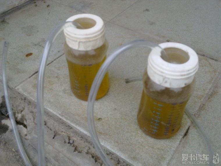

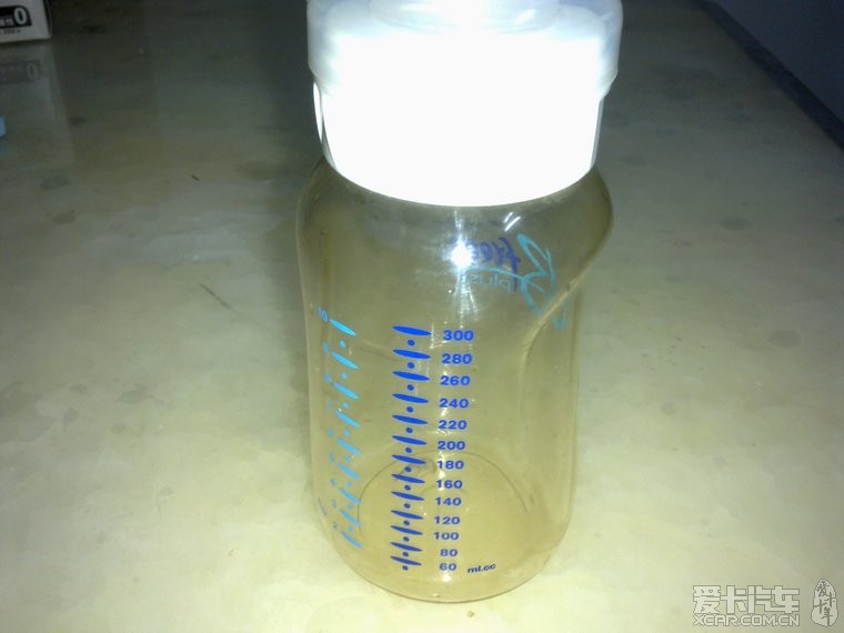

  6、1个带刻度的透明塑料或玻璃瓶,容量大于250ml即可。家中一时找不到这样的瓶,随意看到了冰箱里小女已不大用的贝丽PES300ml宽口奶瓶,立即想起另有2个用旧的贝丽PES300ml宽口奶瓶可用,几次想扔幸亏没扔,非常合适,哈哈,用奶瓶和透明管子做了两个现场收集旧刹车液的小壶,头上破的奶嘴倒置。

  2、打方向换前左或前右轮制动液,在排放前注意透明管子要插入瓶子底部,可以防止空气进入刹车系统,1人松排气阀,1人在踏刹车板,排旧制动液至250ml,锁紧排气阀。排旧制动液时注意刹车壶中的制动液不能见底,一般踏刹车板20~25脚,要在刹车壶中添加制动液了;

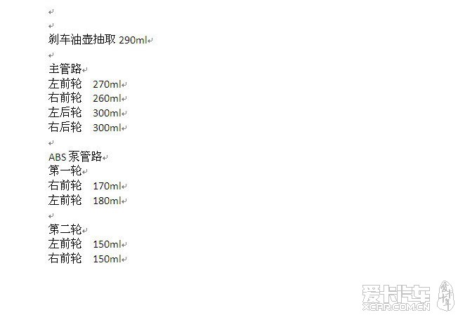

  11月3日施工,实际排放旧制动液超过2L(见图),合计2.07L,用了两桶新的制动液,最后用两年前剩下的半桶制动液往刹车油壶里添了几十ml至满。
