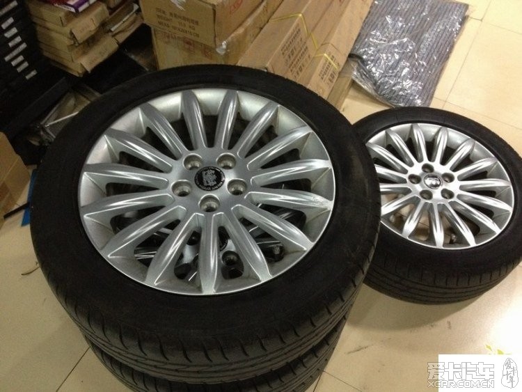

原车是07款旗舰版轮毂,轮胎是215-60-R16,轮毂是6.5J*16,
详细规格:16X6.5。ET偏距+50。孔距5X108。
换了同城致胜车友转让的2.0T豪华版的轮胎和轮毂
中南原厂17寸福特致胜轮毂
规格:17*7J
ET:+55
中心孔:63.35
孔距:5*108
轮毂是固特异的御乘 225-50-R17 98W,与原来的99v相比,速度更高,承重略小但可接受。
说说换了的感觉:
1、刹车效果改善明显,原来有点刹不住的感觉,特别是急刹车,现在基本上放心。只要是主动刹车都OK。
2、由于胎壁变薄了,舒适性下降了,但由于避震不错,差异不明显。。。。还行。。。。
3、仪表盘显示的速度比真实的慢1公里,基本可以无视。。。原车本来就慢2公里左右。。。。。
4、起步影响不大,中段加速没有影响,没有跑过130以上的速度所以不知道有没有影响。在高速公路上面的车辆稳定性和过弯的稳定性感觉不太出来有没有变化,我一向开的比较慢,比较保守。。。。
呵呵。。
上几张换了新轮毂的图片:
[ 本帖最后由 intelcao 于 2012-11-2 17:29 编辑 ]

舒适性绝对下降,原来60码过减震带,不带刹车直接冲过来,现在不行了,得带一下,不然后排会不舒服。。。
不过,一般城市道路影响不大,路况好的时候,我家里人表示感觉不出来。。。。所以说,只在极限路况下有区别,特别是路况差的城市,不建议升级,要升级,也得升级SUV轮胎,如225/65/R17这样的胎,这样才既有稳定性又有舒适性,但RMB要花上许多了。。。
另外,17寸的新轮胎比16寸的每条要贵上200元RMB。。。

已经上了几张换了新轮胎的图片。。。。
