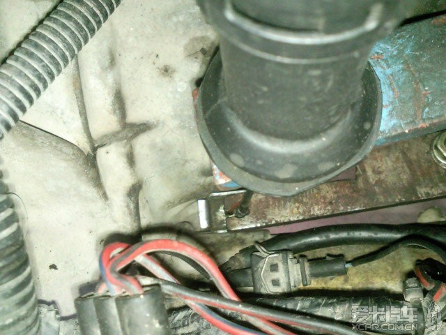

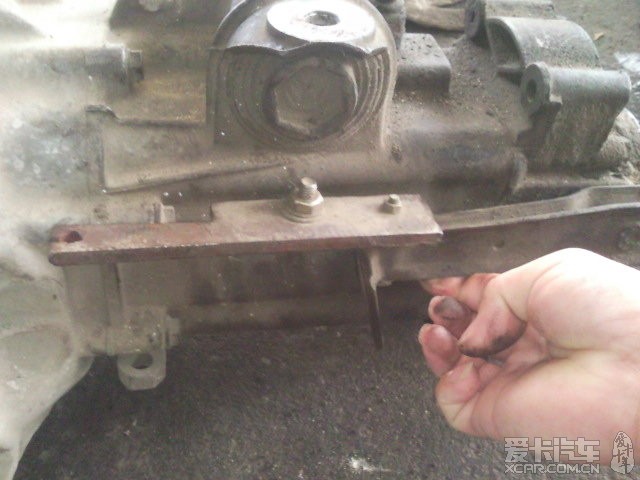

改善捷达离合器重的方法就是加长离合出来那根把,加长后不能碰到发动机体为准则,改后包你轻松,我是自己动手改的,以前在其他网站看见人家改的过程。改动的时候不用拆东西的,这是我换离合片时照的,安装好后的下周再照相片发上来给参考

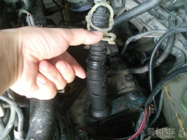

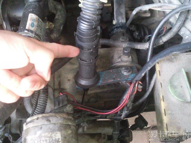

其实自调的离合线也可以人工调离合高低的,我换离合后离合很高,小师傅说帮我调,我说捷达的自动离合线也可以调的吗?他说可以,但不是那么好调,所以很多人都忽悠说不能调。只见他把离合线和离合器那里重新拆卸,用力把离合线拉出来,其中要把那个自调头拧到一定位置才拔的出来那离合线,直到那自调头可以够到他上面的白色pvc套,然后把离合线装回离合把,恢复试车,原来要放完才走的,现在放一点点就走了,不行太低了但很兴奋(因为可以调高低,以前都给忽悠了),他有在那拧自调头,我在驾驶室,再试,ok,在中间位置了

请问老大,安装这个东东,加长动力臂后,会不会使离合行程更长呀。现在的行程已经很长了。
发表于 2012-10-30 20:28    IP属地:未知
改完这个,行程变长了,会不会造成离合分不开啊?
