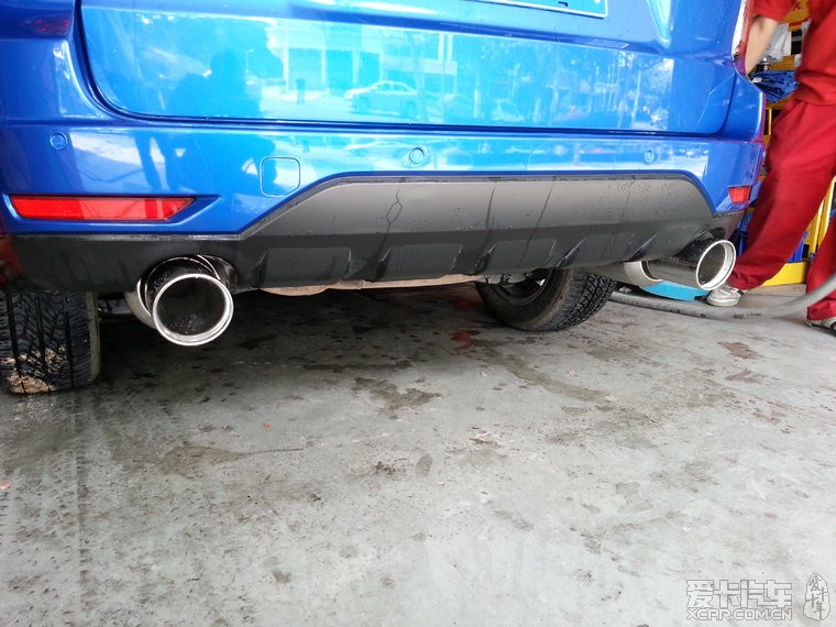

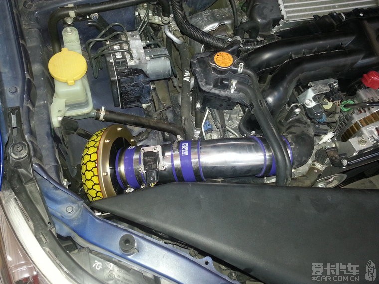

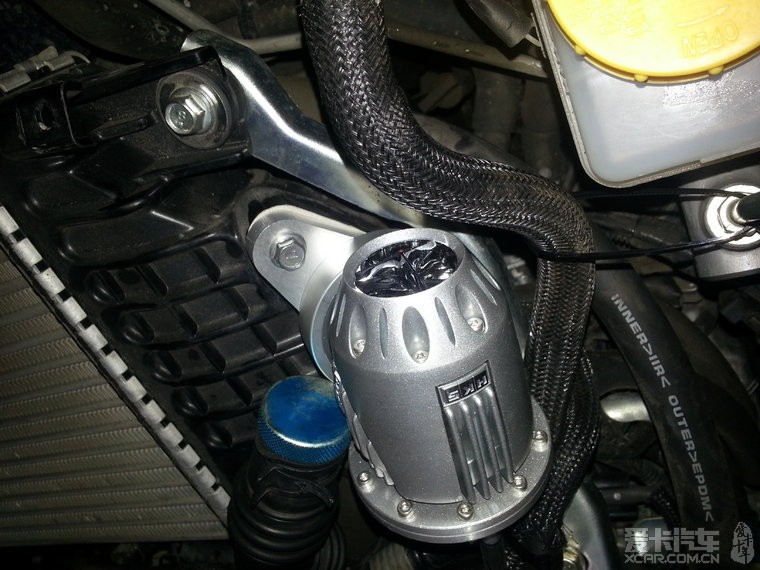

但是有一个问题 我想问大家或者懂维修和改装斯巴鲁的人。我车改了排气 进气 泄压阀以后 车震的比较明显,比如挂D档等红灯踩着刹车抖得的比以前更厉害还有如N档 P档也震不是很明显但是比以前强很多。。是不是要赶紧刷电脑?供油量不够?还是点火更不上?
这个问题大家有没有遇到?
谢谢

HKS SQV
HKS 进气

你必须马上刷电脑,因为你换了那个HKS冬菇头,你的MAF传感器和原来读的值和实际值不一样了,现在你的气油比是错的,长时间开会毁发动机。你的排气只换了最尾端影响声音的部分,还是进出涡轮的两段也换了?如果换了那两个,也必须刷电脑调教;如果没换,你可以把原厂进气装回去,等刷电脑之前再装。每次修改都要重置ECU,断开电池,等一会儿再连上。

已经买好F-Con is 和 EVC 了 明天就装上。。是的 不改电脑会毁灭发动机
谢谢好心人
