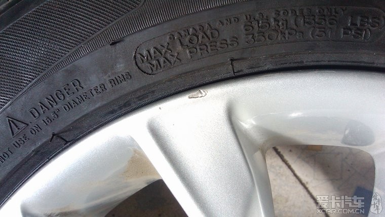

说起来自己驾龄也7年了 就在最近还是不小心擦伤了右前轮毂 惭愧啊。。。

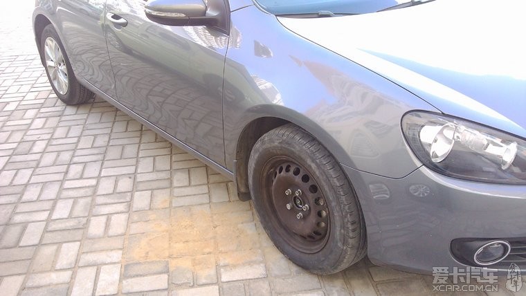

自己的备胎没用正好有朋友的先换上了

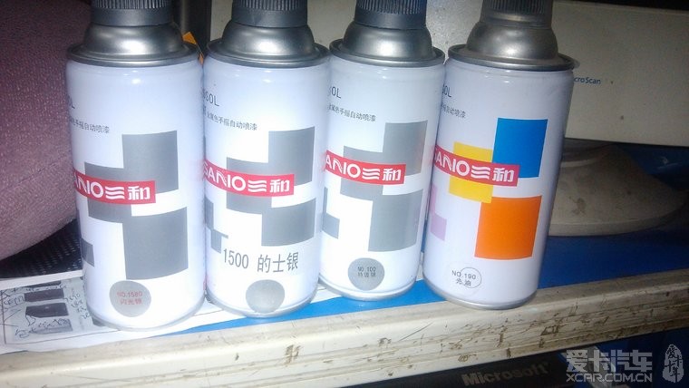

下面看看主要的材料 喷漆和光油 为什么这么多银的 我是想试试哪个色差小用哪个
砂纸各种规格 添眼灰 剪刀 还有清洁用的金毛丝

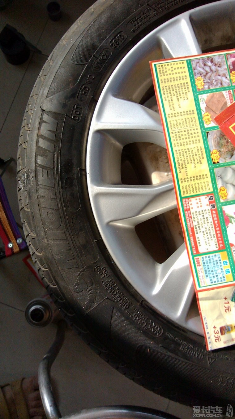

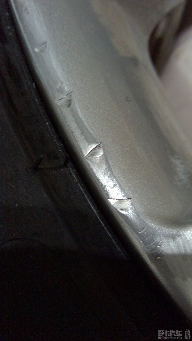

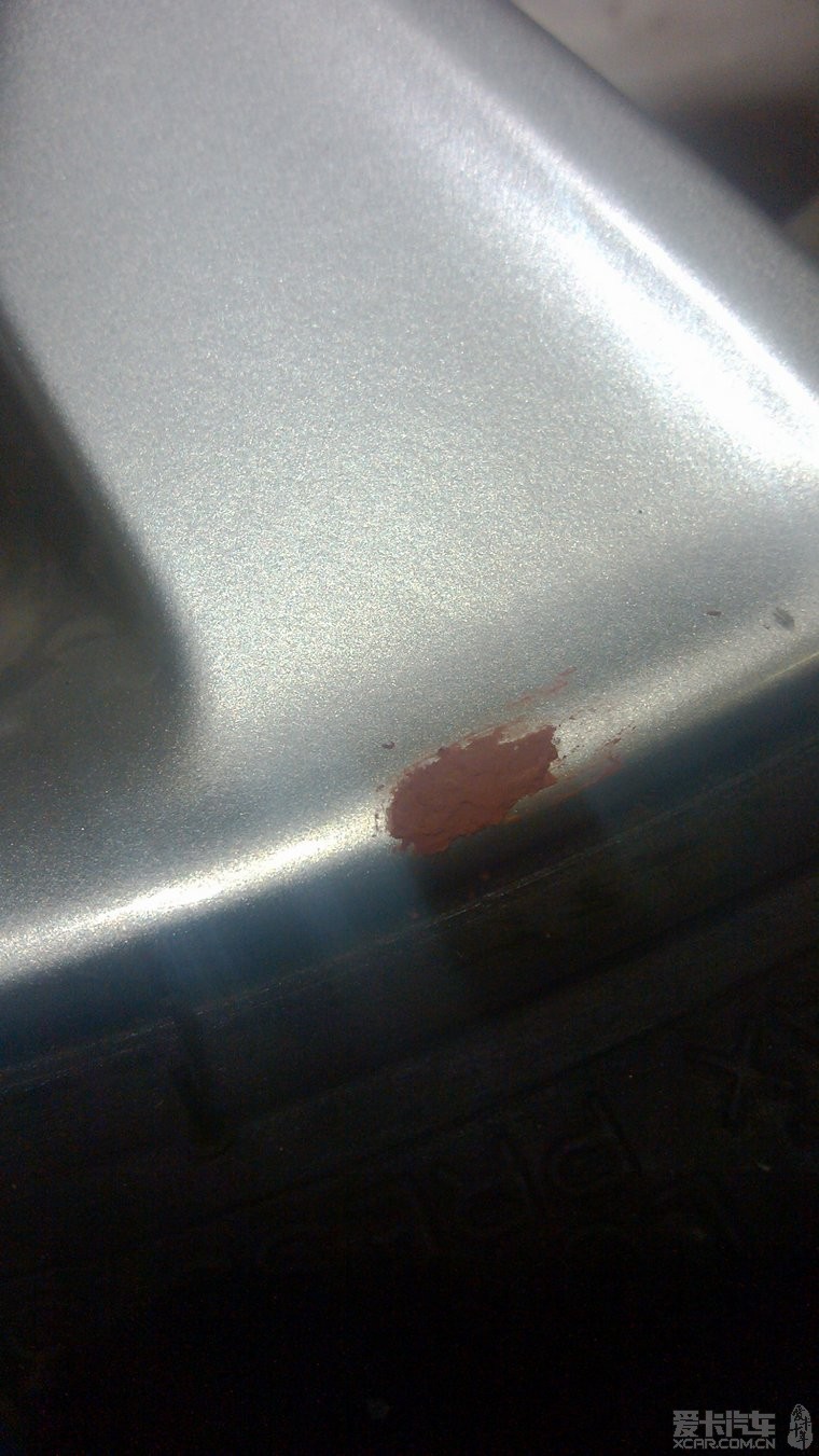

先来验验伤
滑的太深位置只能先上锉刀了

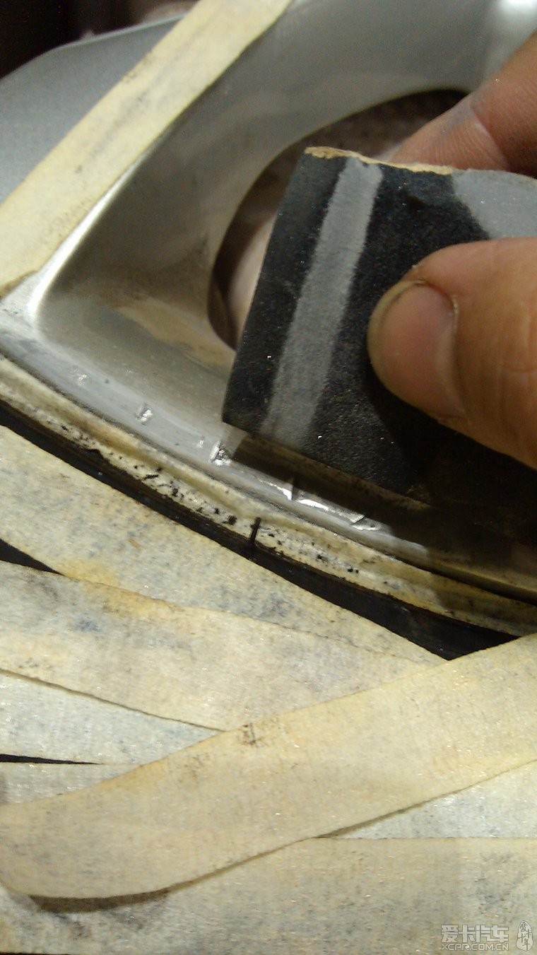

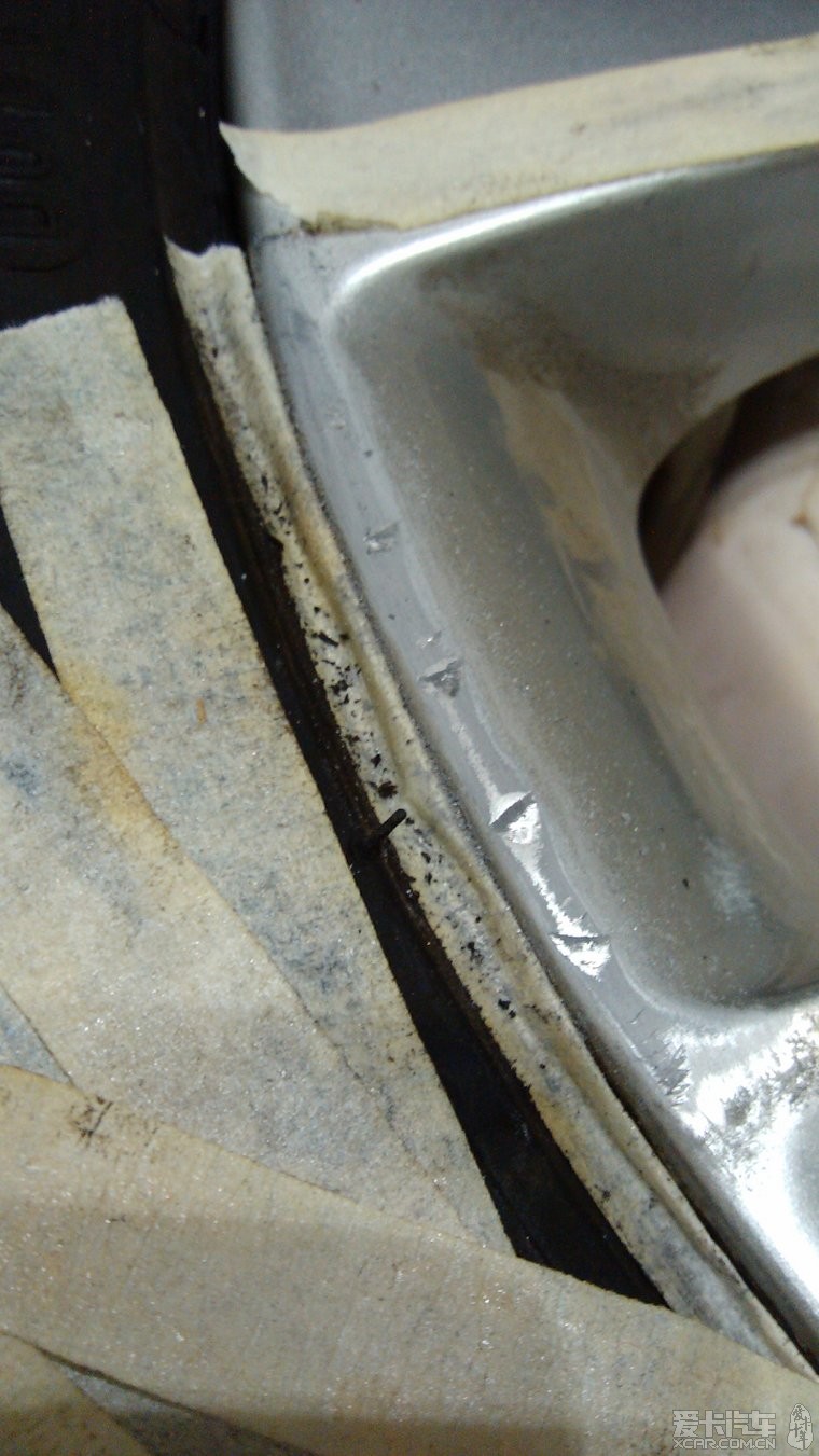

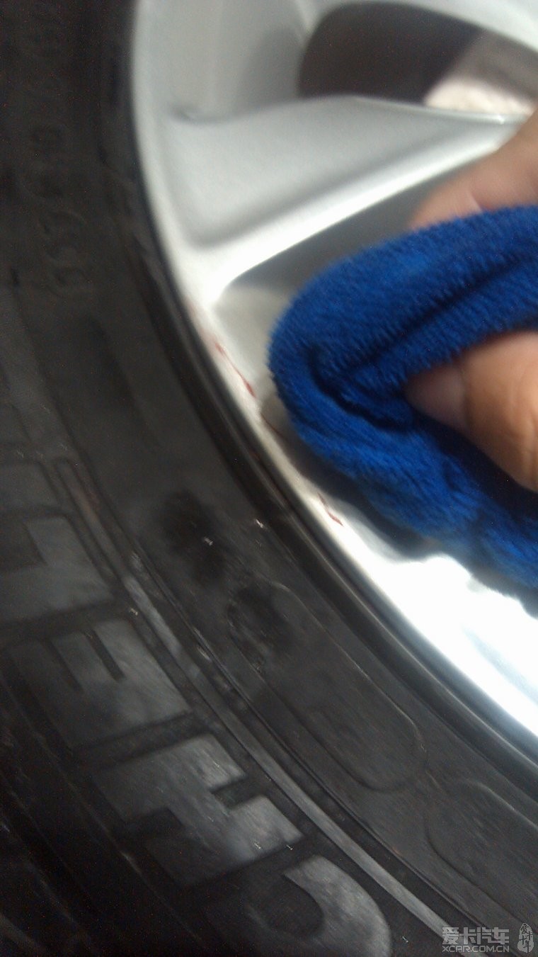

砂纸打磨
打磨后

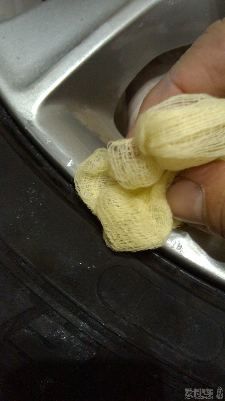

金毛丝擦净灰尘

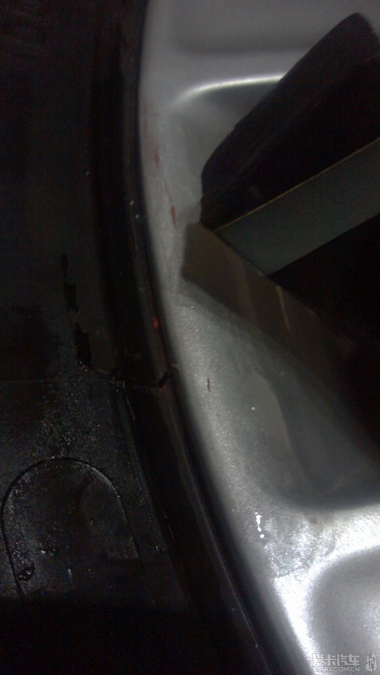

打磨擦干净后

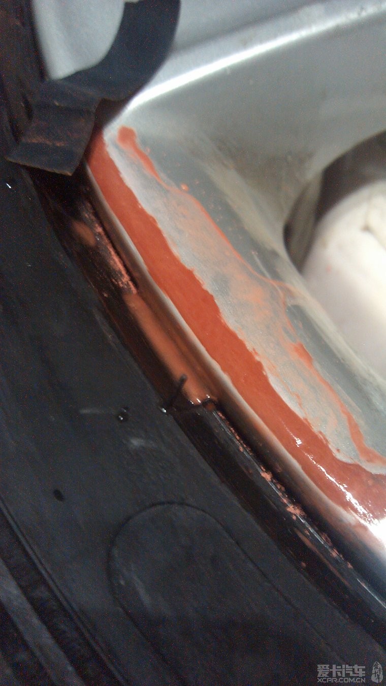

杜邦2288添眼灰 好大的一袋 呵呵
第一次补灰 我用购物卡做的刮板
等添眼灰彻底干燥后(我用了一天时间)就第一次打磨 注意水砂纸一定要用水浸泡后再用啊
完成后感觉还是不平整

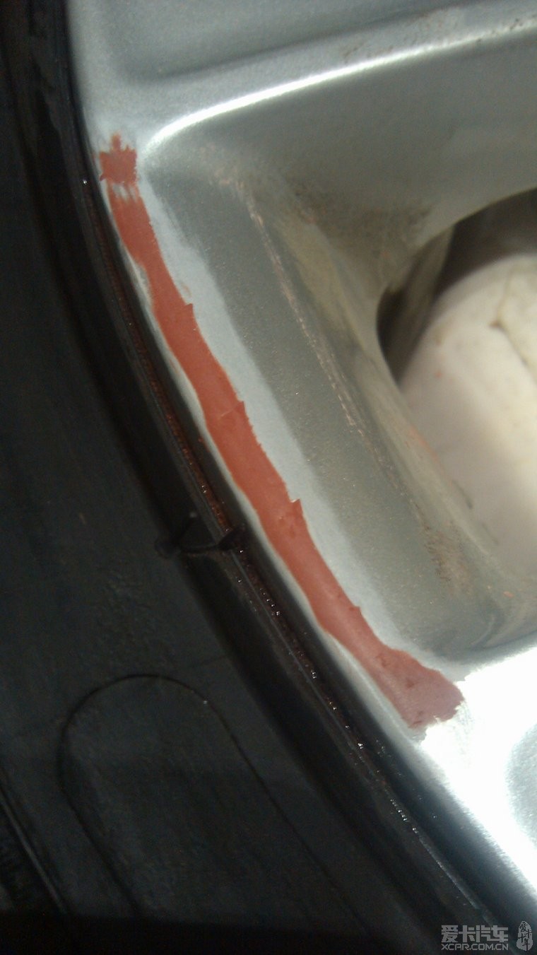

于是再次补灰
再次打磨完毕后感觉很好

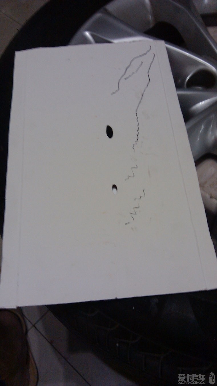

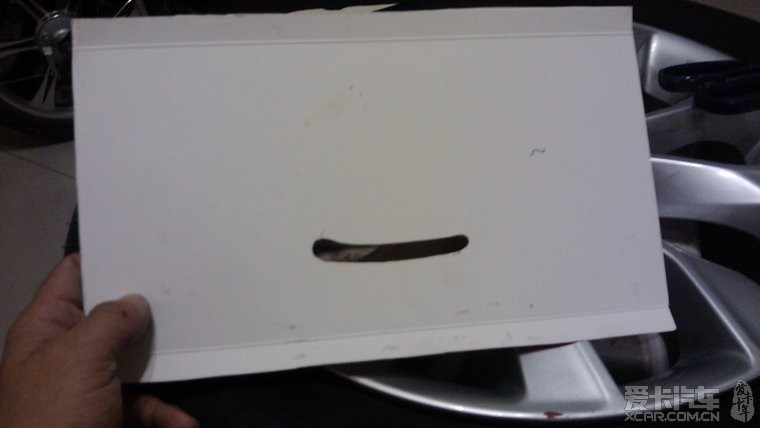

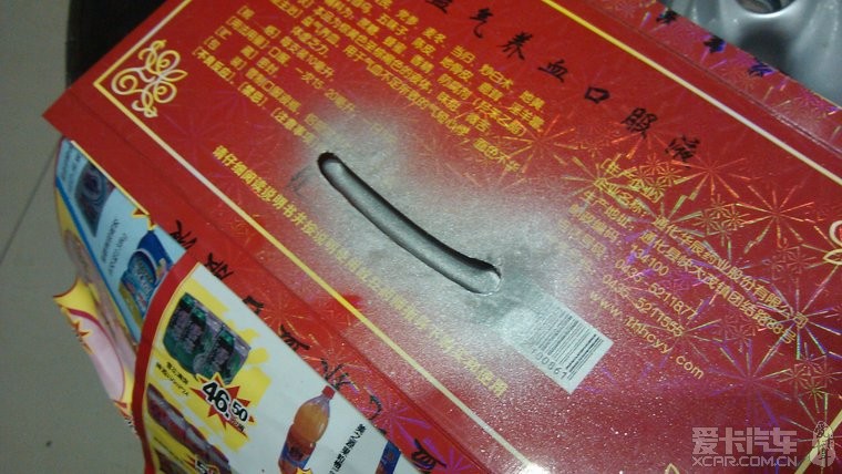

用硬纸片挖一个和伤痕略大的空洞
喷漆就是透过这个孔洞喷到轮毂上 但这个模板不是紧贴在轮毂上了那样就会留下印记 要距离轮毂1CM左右效果最佳 喷漆自然融合
下满可以喷第一遍了 注意喷灌与轮毂距离不要太近或太远
喷涂比较浅 等干燥后再次砂纸打磨平整

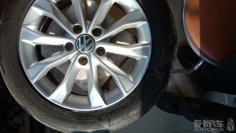

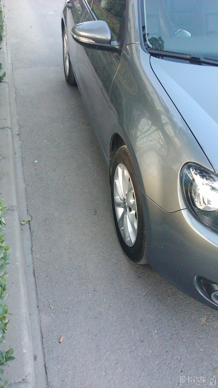

完美装车 这块修补的痕迹不仔细看是看不出来的 自己已经很满意了

这个备胎是我的,呵呵
