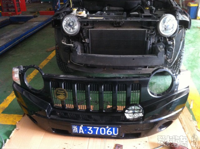

之前研究了很多关于前杠装灯的方案,老款前杠的上面与防撞梁之间有一块泡沫,有大约两三厘米的距离,而防撞钢梁全封闭,没地方伸进去上螺丝,这造成了很大的安装难度,有人表示只能制作一套支架,也有很多朋友设计了各自的支架,但这种做法实在太花费时间和精力,后来尝试用厚铁板切割打孔后垫在杠下,把泡沫掰掉两块,这样安装以后发现非常结实,摇都摇不动,但铁板一定要尽量厚尽量与杠同宽。

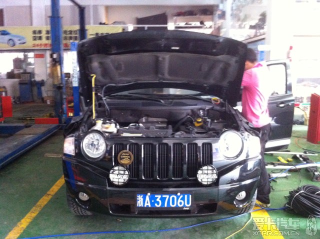

拆前脸,比位置

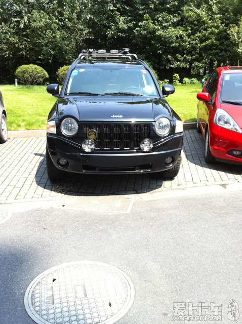

两盏都装好

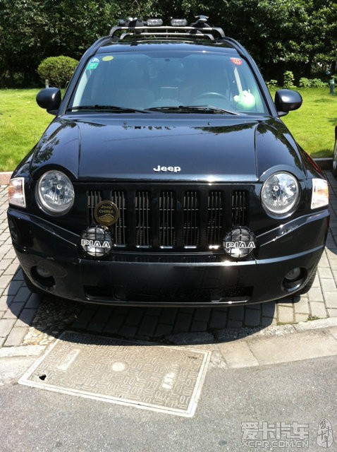

全景
近看
