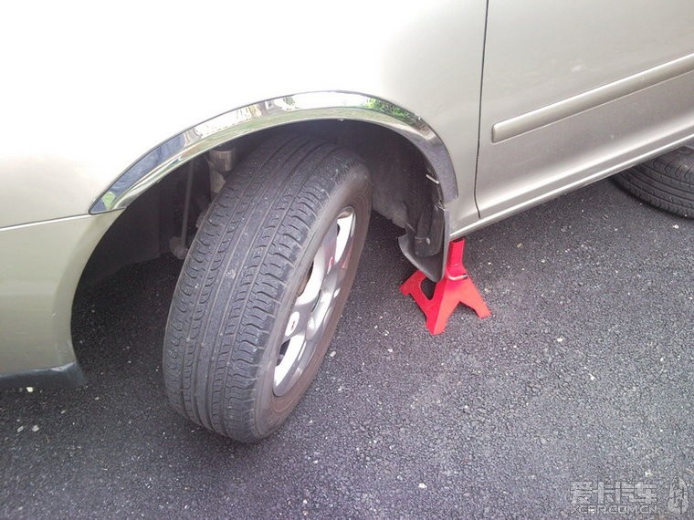

提醒:我换油时用了两个千斤顶顶起后轮,这个非常不安全,因为这种千斤顶设计缺陷会使车子重心不稳,会使车子侧向移动。我是在后来做底盘隔音时发生了事故,车子侧移,夹了手指,还好没伤到骨头。所以提醒有自己换油时后轮采用拆一个换一个,那样安全的多。

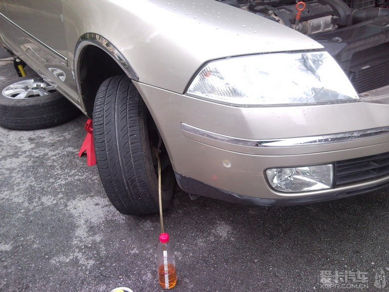

为换油专门买了个安全支架65元2个,用这个把2个前轮抬起(我心痛转向系统,不抬起原地也可以转动前轮)转向左右打满就可以换前轮的油,后轮没办法只能用千斤顶抬起拆下2个后轮。

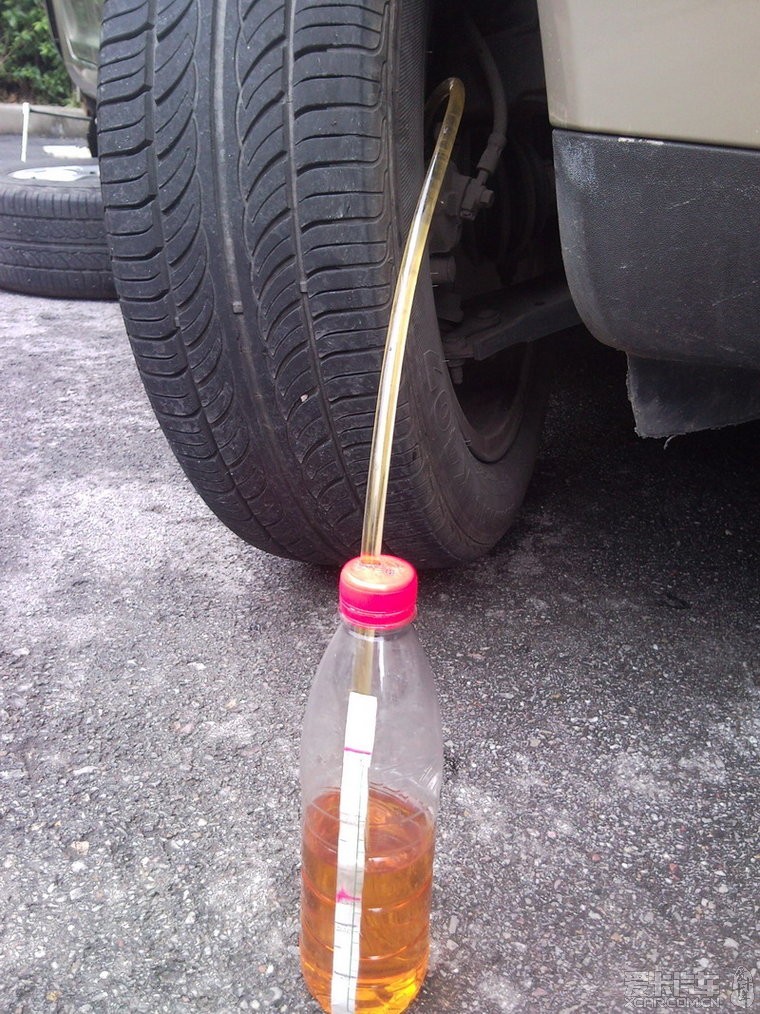

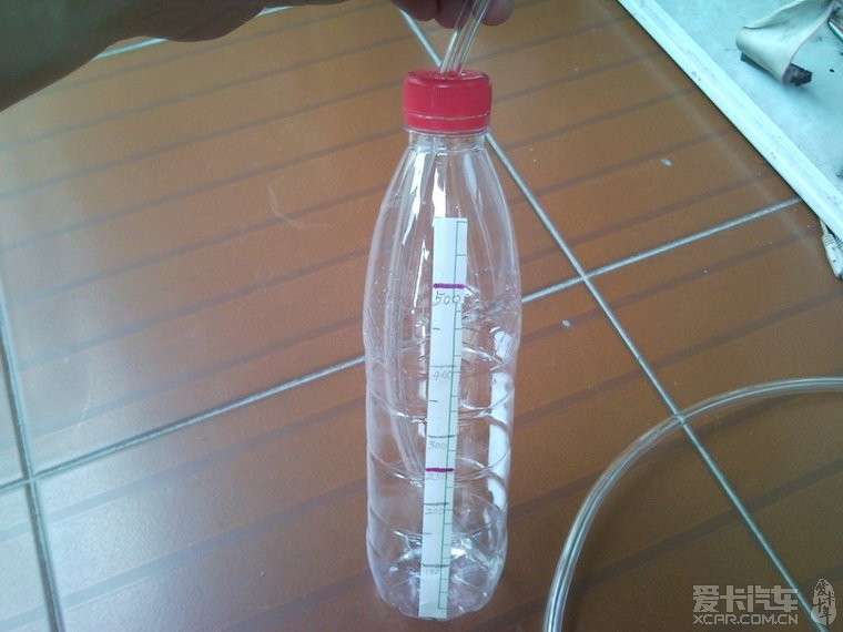

先做2个放油瓶,并表上刻度,方便看放油量,插一根油管,.
将前轮用安全支架顶起,后轮用2个千斤顶顶起并拆下后轮(这里非常不安全,不能用两个千斤顶顶起,)

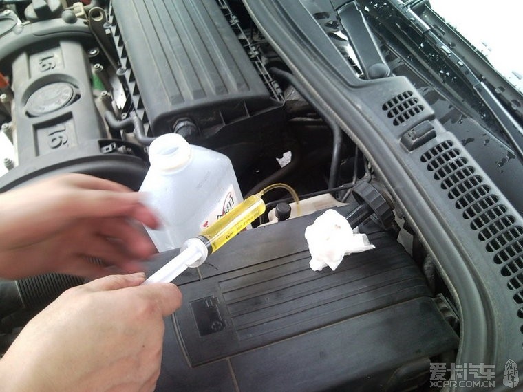

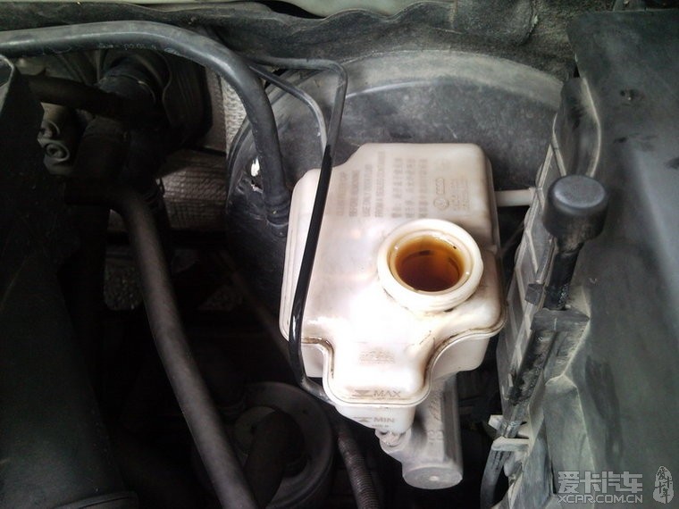

用针筒抽出制动液壶中的旧油,我一共抽出了250ML。
然后加入新油加满

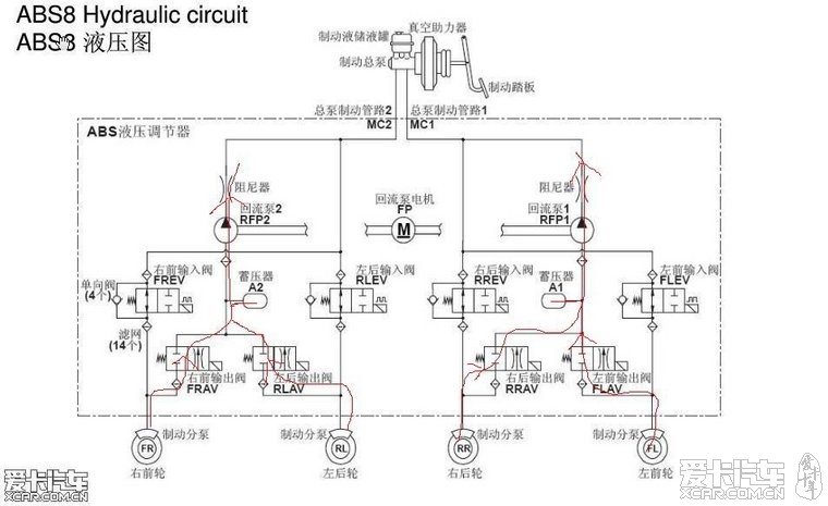

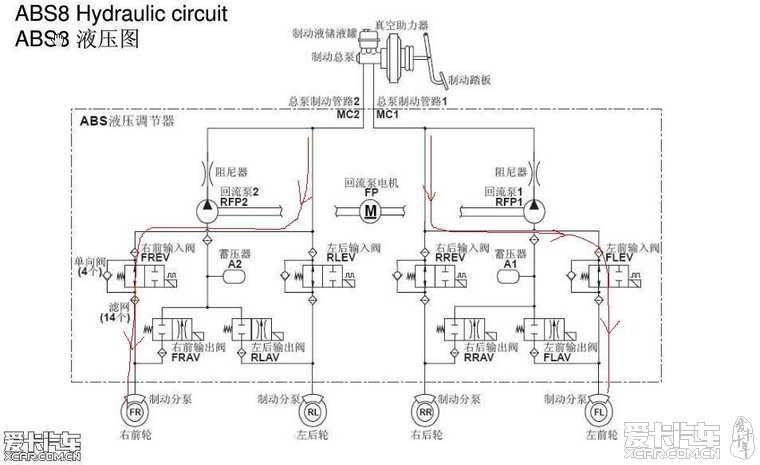

准备工作做好了现在开始排油,我们先排主管路的,每个轮子排250ML,(其实前轮可以少排点它的管路短很多,买的油多的话无所谓了多排点)看图上红线部分管路。
先排右前轮,左前轮,右后轮,左后轮。一共用去1升油。方向盘打满,插上放有管,一人踩下刹车踏板,一人开启放油阀放油,当到了排油量关闭放油阀,停止踩踏板。这里提醒一下当开启放油后,踩踏板的就可以连续的踩好了(250ML大概踩了30脚,大家可以估算一下什么时候补油,别一个劲的踩把壶中的有踩光了)。网上有个的步骤:踩下踏板保持,开启放油放油,关闭放油,继续踩踏板,然后重复上面的步骤。用这个方法主要是防止回踏板时空气进入。其实根据刚才的实践只要放油阀不要开的太大(大概130度),空气回不进去,如果开大了,在放踏板时空气会从螺丝缝隙中吸入。不过这样关系也不大,因为下一脚会把空气排出,只要记住最后一脚一定要踩下踏板保持,然后关闭排油阀,再松踏板。。
放油开的大,踩起来还是不费劲的

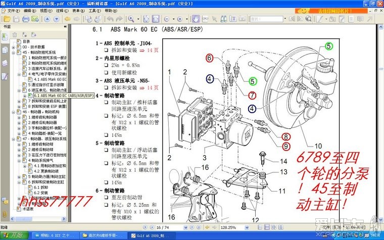

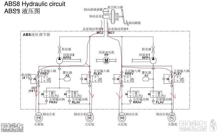

等4个轮子排完接下去就是排ABS泵的。这个就需要用5053线的排气程序。利用这个功能将红线部分管路里的旧油打入主管路。然后再通过排2前轮将旧油排出。

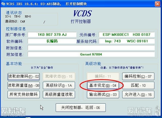

开启5053软件进ABS模块,04基本设定。借图
按照提示踩下踏板并保持,ABS泵就会起动把油排入主管路,等停止后点下一步。(泵启动着时千万不要把排有阀打开,那样的话会把空气带进去)到这里以下几步就不用继续下去了,我们只要泵起动过,把旧有排入主管路就可以了。不用向排空气那样走完整个步骤。然后是踩下踏板,开启2前轮放油伐,连续踩踏板,左右前轮各排除150ML油时关闭排有阀,停止踩踏板。

第一轮ABS系统排过后为了排干净点,再重新按照上面的步骤进入04基本设定,再次启动排气程序。再排出150ML(油够的话多排点),旋紧排油阀,加满油壶盖上盖子,整个换油完成,最后用水冲洗掉流到外面的制动液。今天换了2辆车,用油4瓶,一共220元。如果去4S要760元,省了540元。而且还换的干净。
