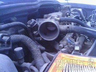

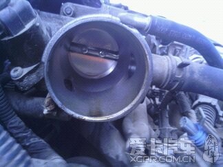

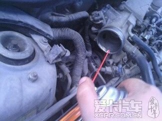

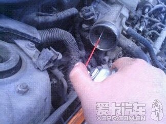

2、清洗节气门
城市道路走走停停,在节气门和进气支管内形成积碳和沉积物,增加油耗,车子无力、抖动。网购节气门及进气道清洗剂一瓶。安索AMSOIL Power Foam节气门 进气道 燃烧室 泡沫型 积碳清洗剂
(很多选择,有些是熄火状态下清洗的,比如3M的,20米左右,事后要用压缩空气把清洗剂吹干,麻烦。经多方比较,我选择了安索的清洗泡沫,在发动机工作状态下清洗,方便,对节气门、进气支管和燃烧室内的积碳和沉积物都有效,功能全面,当然价钱也不便宜,95米,估计一瓶能用2-3次。卖家也不错哦,我说是爱卡的会员,用完会在论坛发作业,就包邮了。)

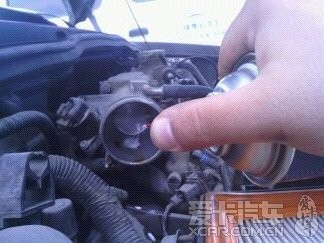

清洗过程:预热车辆到工作状态,把空滤和进气软管拆下来,露出节气门。晃动清洗剂2分钟。
找人帮忙踩油门,控制发动机转速1500-2000,向节气门、怠速孔等处喷洒泡沫即可。一般用三分之一瓶到半瓶即可。
熄火,等5-10分钟,让泡沫在进气支管、燃烧室内与积碳充分反应。再打火,2000转保持几分钟即可。这时排气管的烟比较大,有异味。装好空滤、进气软管,完工!
看看,干净不?
千万不能用化油器清洗剂!会破坏蝴蝶阀的润滑,造成节气门报废。很多修理厂都是用化油器清洗剂洗的,暂时会有效果,饮鸩止渴啊。
有需要的同学请在回复说明,我站短发地址给您。
[ 本帖最后由 乌龙茶666 于 2012-9-3 00:18 编辑 ]

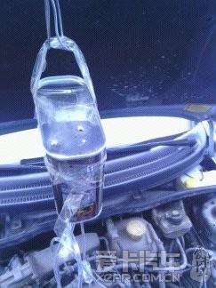

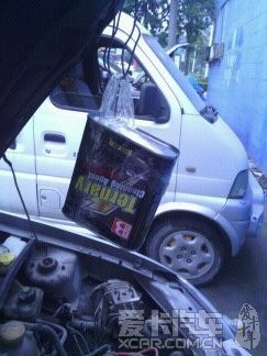

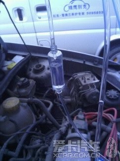

3、清洗三元
这个没啥说的,就是通常说的打吊瓶,据说能顺畅排气,降低油耗。主要是为了环保标,我们这里是乙醇油,不咋地,没劲还有害三元,洗洗试试,看看能不能有效果。网页链接
同时鄙视该三元清洗剂厂家,包装上连个挂钩都没有,害得我临时用胶带缠了一个,要不只有一直举着了。
找准管是关键,我插在缸头气循环管上了,一进一出,粗的进气,稍细的出气,通向节气门后。总之,只要是真空管就行。注意,扎针的时候别扎穿了,我第一次扎就扎穿了,针头从下面出来了,还得再扎。
包装上是我戳的几个眼,进气用的,增加流速。

01年的别克赛欧  也是这么清洗三元的嘛?
洗后感觉有效果吗?
你的针管是  扎在图片   4    还是2上啊
感觉你扎在2上呢
你洗了几瓶啊????
