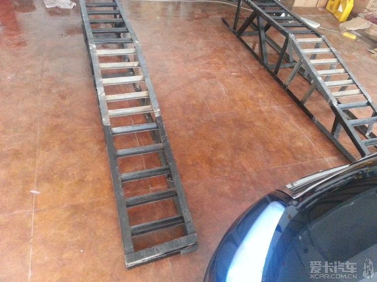

    4点半回车库开工,下图架子自己手工焊接。开始时候设计错误导致可以上去越野车,小迈会脱前保险杠下唇,所以重新隔断,增加斜坡长度。减少斜坡角度处理、焊接后测试小迈可以上去了!不过我总觉得还是不放心。准备后期在进行加固处理。毕竟下面躺着的是自己哈哈!
    对准斜坡。准备上来!浅蓝色的LED示宽灯还是很好看的!
    架子的整体斜度照片。做工粗糙了一些。毕竟自己是门外汉自学成才哈哈。将就下吧!

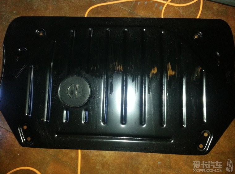

    原装塑料护板和自己后加装的高强度不影响发动机下沉的专用护板!还有放油孔。值得说明的是这个护板比以前装的那块铝合金的好多了。安装后非常牢固,并且原车原位安装,没有一点共振异响!!很难得!很多网友的护板都有异响或者钢性不足,这个护板没有这些问题!

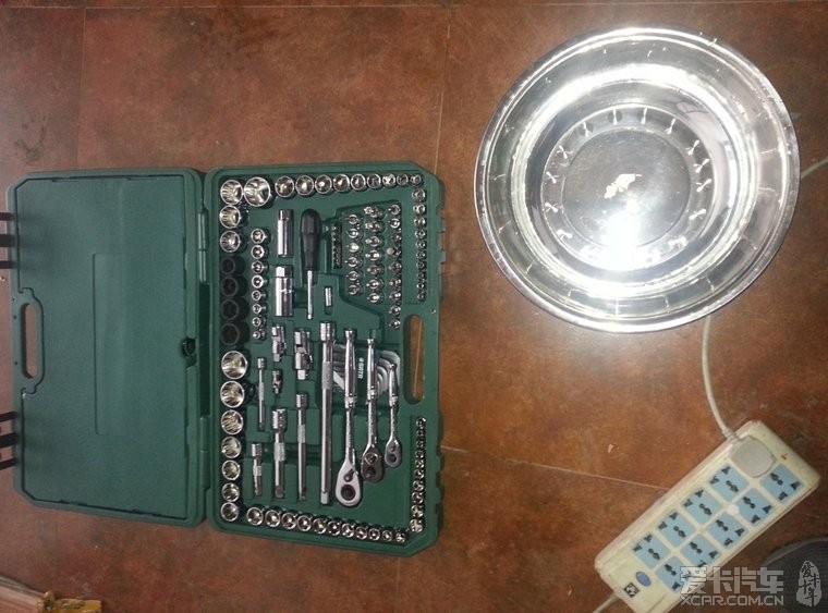

    我的牛X工具,可能有的一辈子都用不到一次。。。但是好工具是我最喜欢的,所以还是忍忍买了一整套!
    另外一些可能用得到的工具我都放在一旁。免得钻进去后还得出来找工具!

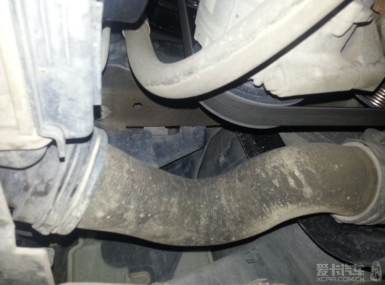

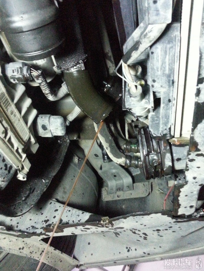

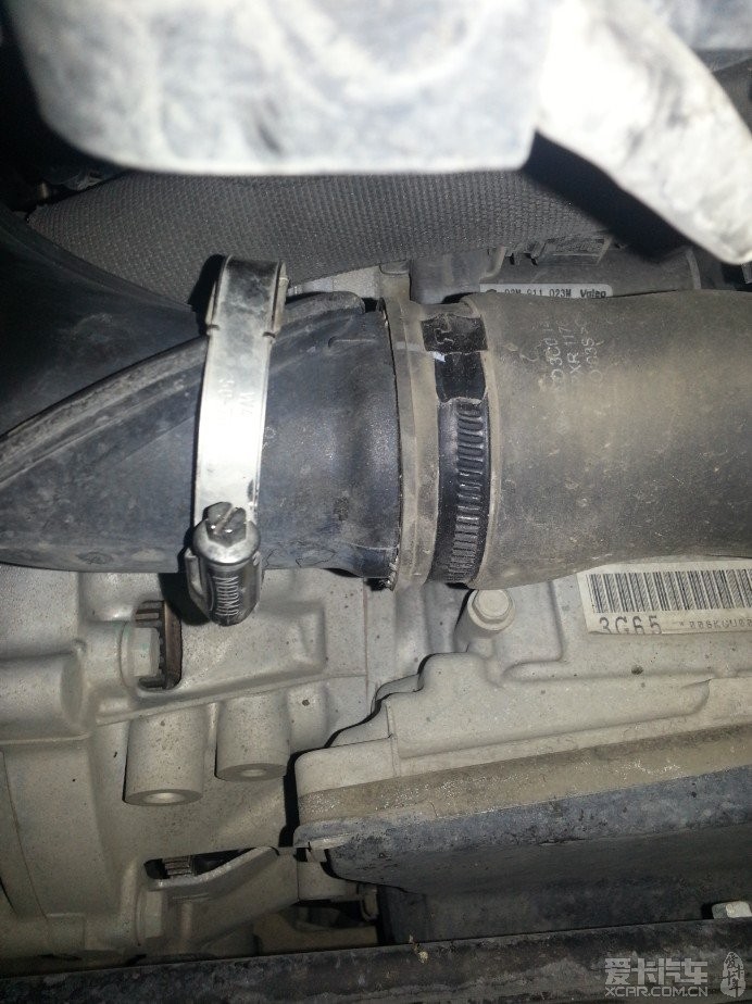

    钻进去可以看见内部一些情况了。这个粗壮一些的管子是迈腾中冷的管子。右侧,上面是水箱的水管!中冷管子拆卸右侧简单一些,一个钢制类似卡扣的钢丝卡住管子的卡位上。左侧的拆解比较难。可能是装车时候是在上面装的。所以这个钢制紧箍螺纹方向有点难度。
    观察了下左侧的。也有一根中冷管路。另外发现有一些油灰。不清楚到底是什么原因导致。。知道的朋友请告知是漏油还是我不小心加机油造成的。
    擦了擦钢制护板。准备拆解下来
    看来这个护板还是起到了保护发动机的作用。时间大概是2个月前。自己打电话时候灯光也不是很给力。没有看清前面有块石头。所以拖了底盘。还好有这个保护伞保护。要不可能要花很多钱维修了!擦伤地点已经有了锈迹。抽时间补下漆!个人感觉发动机护板还是有必要安装的。毕竟谁都有可能遇见我的遭遇!记得98年我开着我的奥拓车跟着一辆大货车,进过一个不大的桥,结果大货车过去后我才发现一块路基石横在中间。如果当时我要打方向盘很可能造成翻车,或者和逆向车道的车撞击发生事故。所以硬着头皮骑着过去了。一声巨响......停车看到油底壳的机油不断的涌出!!!!由于当时车内总有备用机油一桶,所以等待漏光后千金顶起车,随车AB胶水临时堵住漏点。加好机油开了200多公里回到了松原!!!
    拆解掉护板后的油底壳。没装护板前也不知道是什么时候拖过底了。。。竟然也有了锈迹!后期补漆处理下!
      拿下来的钢板。非常厚重。肯定会造成油耗的增加。不过这都无所谓了。比起发动机维修我还是宁可多拉这一块铁板!

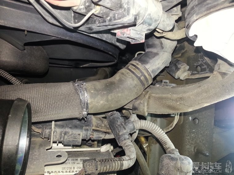

    言归正传。这个钢制卡箍难不住我。临时弯曲一个垃圾小改锥,完美解决这个难题!
    已经拆解下卡箍后的样子。
    抽根烟,从上面看到我拆掉的空气滤清器的吸气口。还有2个冷却风扇!另外有个问题。2.0TSI和1.8TSI有个不同,我的机器上有一个类似插管子的借口。就是下面绿色线卡子上面的突起部分。上面没有接管子。不知道这里天生就没有还是有管子丢了

    已经打开管路的卡子。准备拔掉管子放防冻冷却液!
     哗哗哗的就出血了、不是一个月一次。是3年一次。。。。。看来我发动机没有出现油水混合物。某些部件经得起考验了!颜色还是很正点的
    出血的那个位置........
    已经放干净了。一共加了3个整桶的防冻液。不确定我放的是否干净,不过这么干净的状态有残留也不是问题了。毕竟后添加的也是原厂的防冻液!加满后点火(切记如果按照我的方法拆管路放水一定要把中冷的管子恢复并上好卡扣。否则中冷泄压车辆会自动熄火),等待液面下去后继续添加!之后需要等车子大循环后明天继续补充冷却液到规定位置。之后几天观察液面是否有下降。是否有漏水等!!

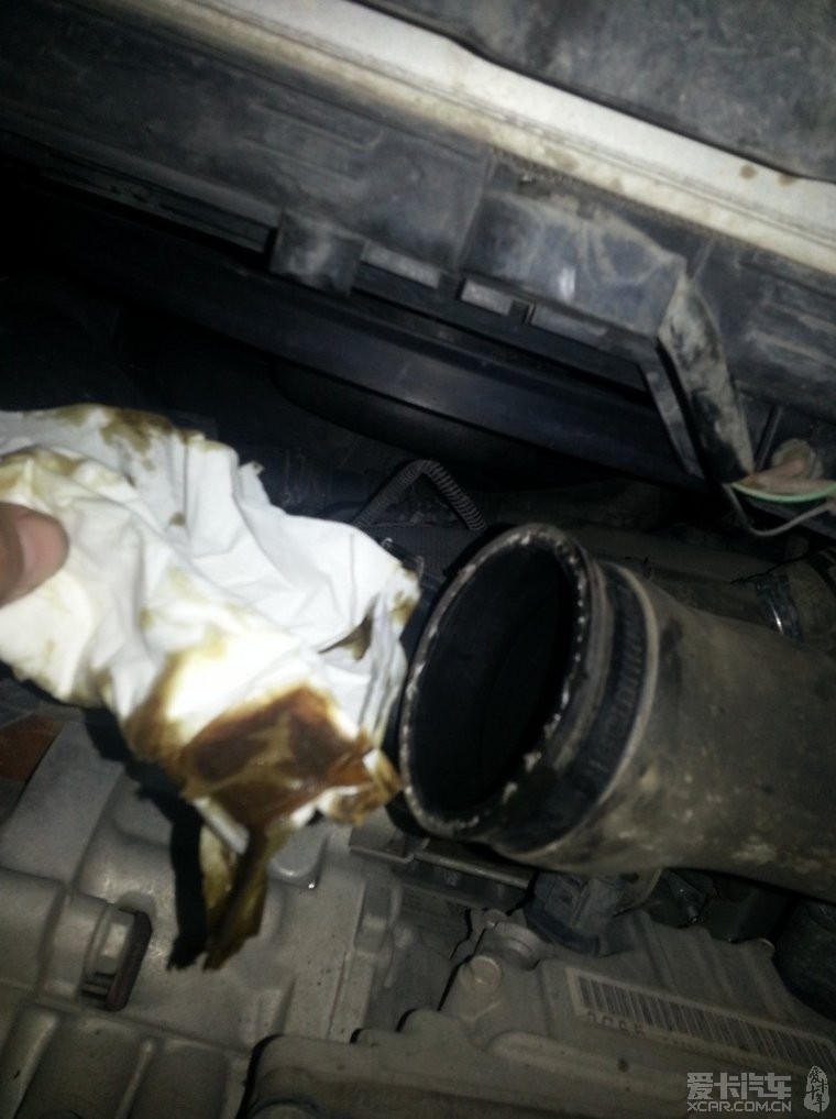

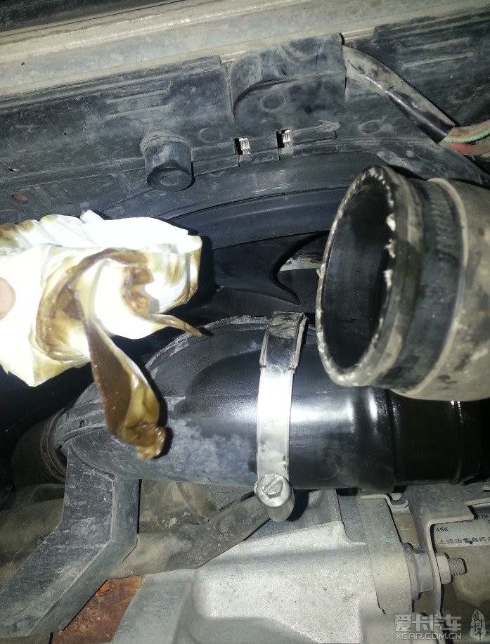

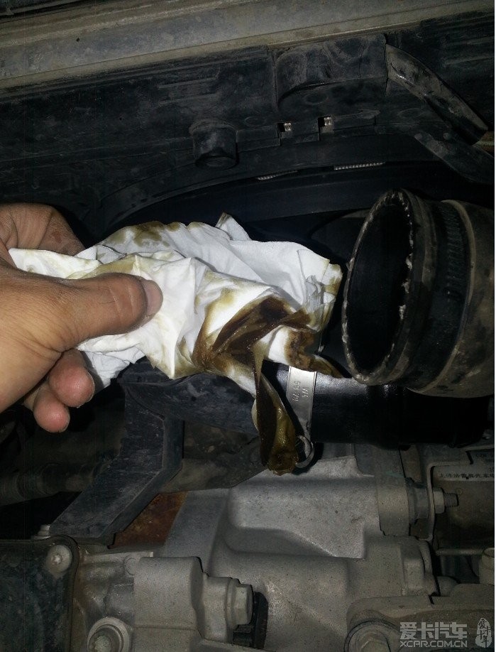

    渗油地点之二-----中冷管路内渗油。很明显。用纸巾擦拭整个都被机油侵湿了。这是否正常?期待各位给与答案!
    看看这是第二次擦拭的纸巾还是有很多油!
    看看纸巾就知道有很严重了。。。。机油最近缺失和这里有很大关系么?到底是什么配件除了问题?油水分离器还是什么其他配件????还是什么空气分离的那个叫什么来着???再次感谢,期待解答!!!!
中冷管路内渗油高手给予的解答:觉得您还是先看下与增压器前进气管相连的这个接口(黄圈)漏不漏油~从上面就可以看到
如果有泄漏,还是油气分离的问题
它上面有个从油气分离过来的废气管,如果油多同时接口处的密封圈失效,漏油会污染增压器本体~就是您看到的增压器下部。
同时,中冷中油多也是这个意思~还没来及进入燃烧系统烧掉

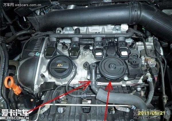

转载一、
造成部分迈腾车机油消耗偏大的罪魁祸首——油气分离器
    由于迈车缸筒上储油结构以及活塞环与缸筒采用大间隙配合,加上T车燃烧室温度高,所以在缸筒表面的储油蒸发量大,机油蒸汽中一部分是被燃烧后从尾气排掉,造成了机油消耗虽然比普通光滑结构的大,但这量甚微,不会导致机油消耗很快。那到底是什么缘故造成部分迈车在磨合期过后机油仍然偏大呢?在发动机内,有相当部分机油蒸汽与燃烧室的其它气体一起从缸筒活塞环配合间隙里窜入曲轴箱,
发动机内曲轴箱窜气会越来越多必须排放出去否则会影响发动机动力和损坏发动机。这是所有以燃料为动力的汽车都存在的现象。古老的汽车一般是把窜气直接排空,造成大气污染相当严重。所以很早以前各个国家都规定,这部分窜气必须回收再燃烧后排放。
迈车和其它T车一样是把曲轴箱窜气通过油气分离器进行机油回收后,进入涡轮增压打入发动机再次燃烧。油气分离器的结构及管路走向本人不是很清楚,据说有主油气分离器和副油气分离器两个。主油气分离器在发动机底部,也叫中冷器,主要还是通过它来回收机油。副油气分离器就发动机顶面上,即图片所显示位置。据去4S那里了解,问题比较多地出现在这个副油气分离器上。由于T车温度高压力大,加上机油蒸汽量多,会造成油气分离器负担过重,导致容易失效,造成机油无法回收,因而机油消耗偏大。这个油气分离器,据介绍是200多元一个,但只是国产的,国产的易出问题,德国进口的会比较好得多。判断油气分离器损坏的一个重要的依据就是机油的消耗量
转载二、
经过本人多方面学习及分析,发现tsi发动机烧机油的最根本原因就是油气分离器造成的,这是个有缺陷的,失败的或者说是个不适合中国的零件,说不适合中国,是因为中国的油品问题,含硫量高,容易造成橡胶件的老化,而油气分离器这个部件,类似于老式的真空膜片式化油器,真空膜片的工作状态直接反映到油气分离器的工作状态,这个具体的我没研究太深,,现在感觉有点强迫症了,看到tsi的发动机我就想拔掉他的油气分离器管看看有没有油,单位有两部新帕萨特,朋友的两部尚酷一部迈腾b6一部b7都是2.0的我都拔了看过了,都有油,有两部新车不到3k公里的,油不多,但是也有跑了上万公里的就明显的很多了,机油进入进气道直接参与燃烧就形成了积碳,其实烧机油无所谓,大不了补点,但一系列的连锁反应就让人有点不能接受了,机油进入进气道燃烧----必定积碳和喷油嘴脏-----积碳了就怠速抖动,发生这一切的罪魁祸首就是油气分离器,这个失败的产品。
传说中的油气分离器及其管子?!

中冷管路内渗油。很明显,,,你这个多啦点,,少点倒是没有什么,,据说是油气,,4S原来说的,不对请指正!
超超 超级低调!~~~
发表于 2012-08-28 01:20    IP属地:未知
原帖由 ccx3001 于 12-08-28 01:16 发表
非常感谢回答、那么说我的渗油是不是多了一些??更换油气分离?
发表于 2012-08-28 01:25    IP属地:未知
原帖由 lele0308 于 12-08-28 01:20 发表
呵呵 先检查一下再说吧,,,油气分离 换啦只能减少 ,,这个东西不便宜,,,
