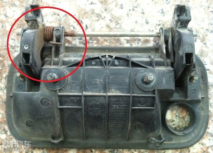

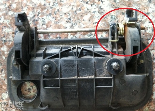

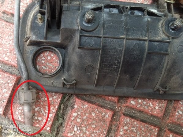

最近发现前面两个门拉手拉过来弹不回去,有时门关不上.
后门拉手不太好拉,拉中间不行,必须要拉门边那里才能打开.  搞得经常有人开不了门,自己是知道的.
拆开来一看,发现门拉手的弹簧坏了,小问题.  单买弹簧不好买,直接买拉手.

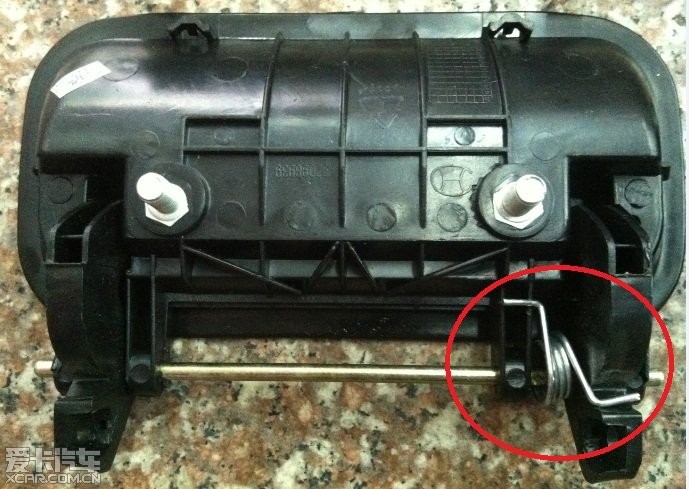

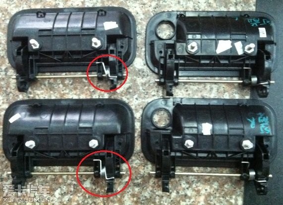

网购了四个门的拉手,副厂的.  到手就发现有两个弹簧方向不对.  感觉差了点.
怕用不久,买了就装上吧.  反正也不贵.
结果杯具了,刚装好一拉,华丽的断了.
找了一圈,也没找着卖原厂件的.  想买便宜点的副厂过来,拆弹簧算了.

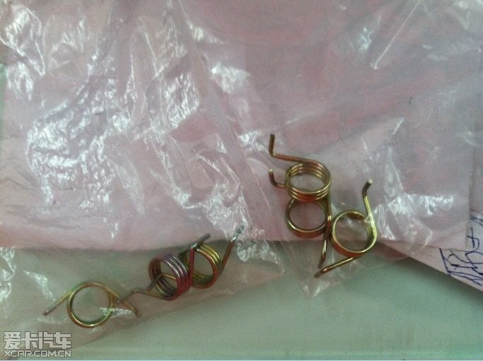

巧遇一温州老乡,瑞安那边的.  那里可是汽车配件基地,猜测估计是厂家.
问他买了几个弹簧,在此灰常感谢.  哈哈
买到的弹簧,老板说有方向,多给了几个.

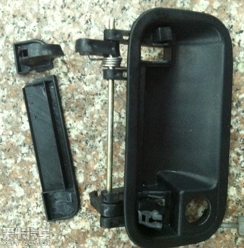

原厂的横条是用工具压制固定的,只能用挫刀挫掉一边,慢慢的敲出来.   生锈了,有点紧,不过塑料材质不错,没断.
换上新的弹簧,门把手就OK了.
后门拉手有点变形,把这个塑料螺帽向下调节一些就正常了.
把手拉的时候,这个杆是向下运动来开锁的.   调下一些这样开锁行程就会短.开门就正常了.
