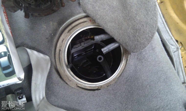

油泵在二排座位下面。。拉起座位就见了,,,所要的工具不多。。
现在以经拆出不的了,。,

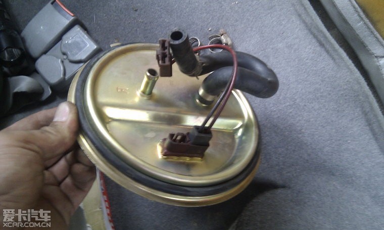

这个就是油泵的上盖。。左边的是回油管。。右边的是进油管。。有线的插头就是接到。油泵芯的。
三个管子。。从上而下。。第一个是。。接上盖的。进油管。第二个是回油上管。。第三个是回油管下管。。那个电线。。就是油感。。浮子。。,,拆所有管子的时候注意。。松开箍圈后用夹子转松管子再拉出来。以经暴力拉坏油管,,,拆进油管时。。有小量油。。流出来。。正常。。

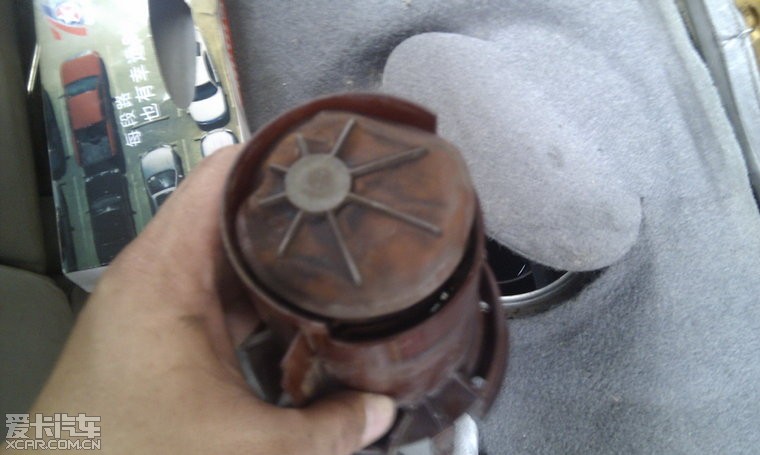

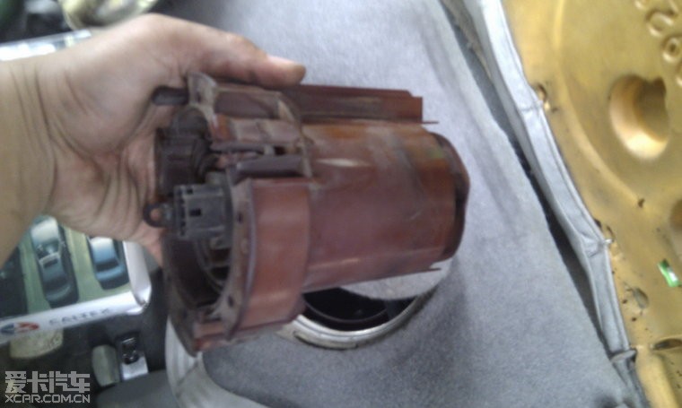

这个就是油泵。。拆这个的时候小心。。车架的铁皮很锋利。。我也中招了。。做成油泵压力不足就是这个滤网了。。现在是清洗了的。。末清洗前。。不知用什么形容。。。脏到不得了。。。这个是。。油的。。第一层过滤。。第二层是才是汽油格《过滤得更精细》////滤网可以用。。化油器清洗剂清洗几元一支。。修摩托的有卖。。真正工作的,,只有。。中间小小的一个电机,,那就是油泵芯。如果坏了。换这个就可以了。不必要换总承。。我上网查过。总承一个300-400。。。一个忒才80-130。。。不算人工。。4S店更是。。1500的总承。。。坑钱,,,,
左面带插头那个就是油泵芯。。没必要拆出来。。就不拆了,,,

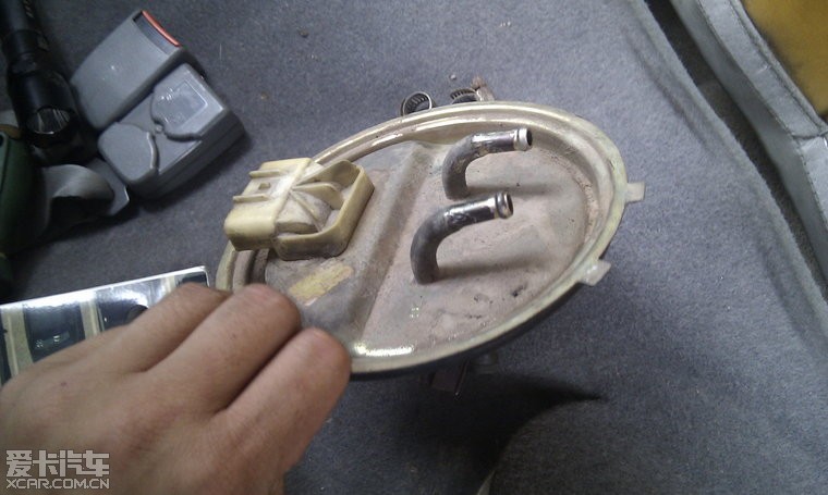

这个是上盖。。。

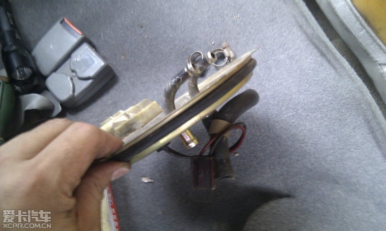

油泵就是放回去里面。。。
