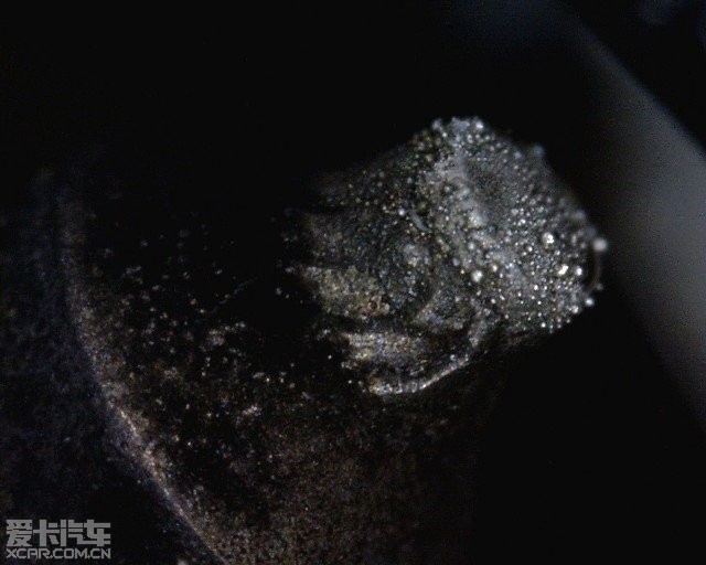

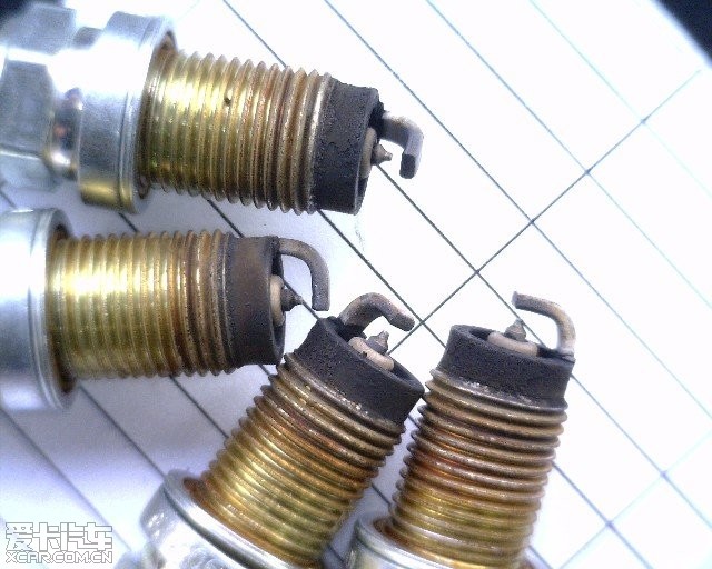

1.4T 火花塞 2万公里一换是必须的,有道理,头烧下来掉缸里去不是笑话,千万不要省
2w 公里去做了保养
换了火花塞
表面看换下的好像还好
实际是啥结果呢? 用摄像头拍下微距看看

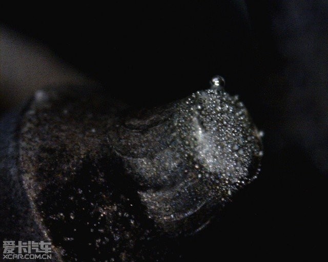

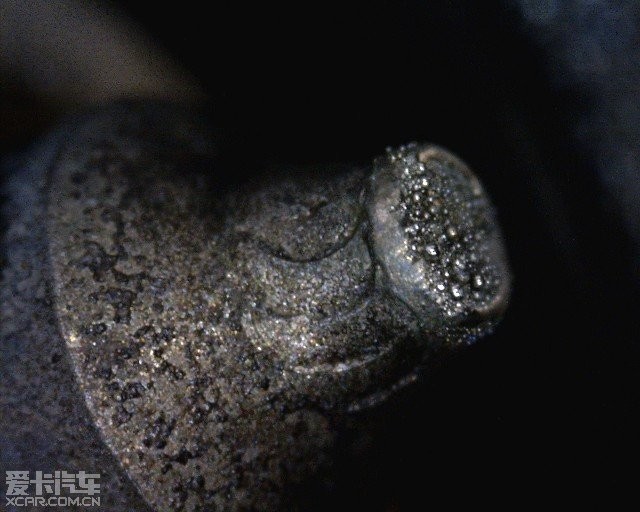

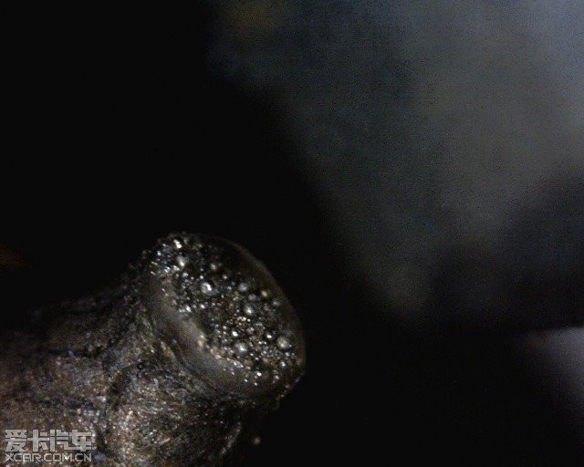

下面是四个火花塞的铱金头,四个全部被缸内直喷的高温,烧出很多个小球,很多快掉下去了,而且估计已经有不少小球掉下去了,这些小球卡在气缸活塞间隙中,就比较好玩了。
千万不要省这些钱!!铱金材料烧熔掉进去不是笑话,是铁打的事实!!!
还有谁手里收集的这些2年换下来的垃圾,赶紧扔了
今天用牙签在放大镜下挑了一下,马上就掉了,铱金不会氧化分解,所以烧掉的那些球,应该已经很多掉进缸了去了

这些小球是高温燃烧产生的还是电打火时放电产生的?
发表于 2012-07-31 20:57    IP属地:未知
原帖由 bdzimao 于 12-07-31 20:04 发表
缸内直喷的高温+电火花的威力
