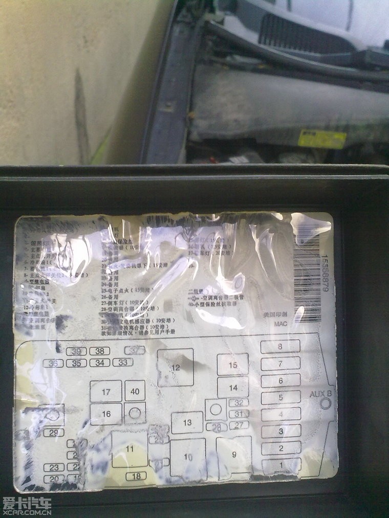

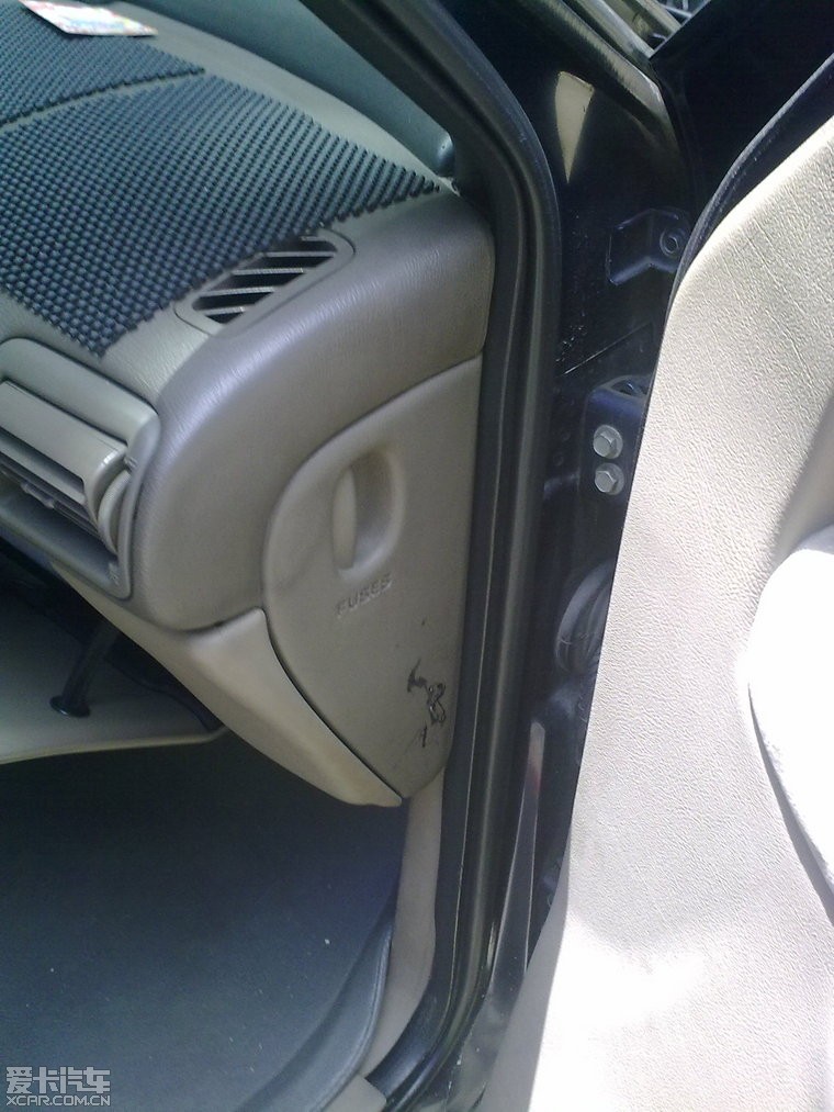

之前学习了其他童鞋的匹配遥控器作业,就一直想再匹配一个遥控器备用,临时没能联系上那位童鞋,于是便决定自己动手。因为那位童鞋有在帖子里详细说过怎么匹配的,所以匹配过程偶就留到最后再说,先说说一些让我混淆误解了的东东的更详细解说。

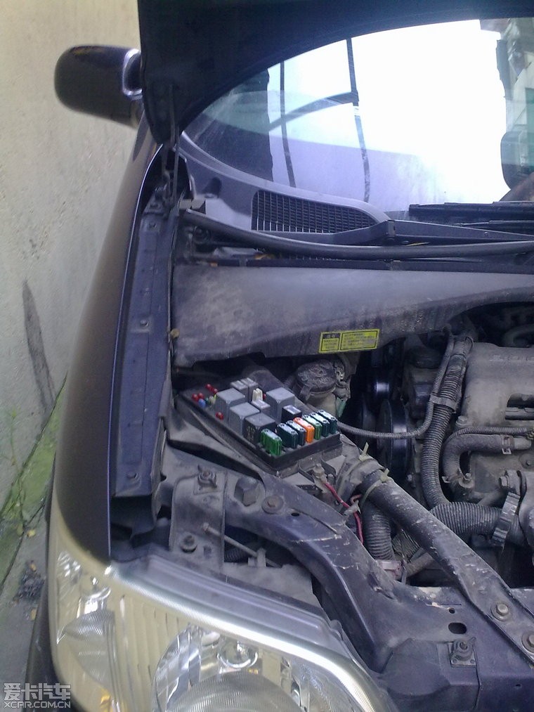

之前一直听说保险丝盒就在手套箱的右边,可是偶怎么找都没找到(关着车门找的),于是偶就百度了一下:GL8的保险丝盒在哪里,万能的百度告诉偶,在发动机舱的左下。偶确实在那找到了保险丝盒,但是木有找到车身控制保险丝。跟匹配钥匙无关的保险丝盒在这里:

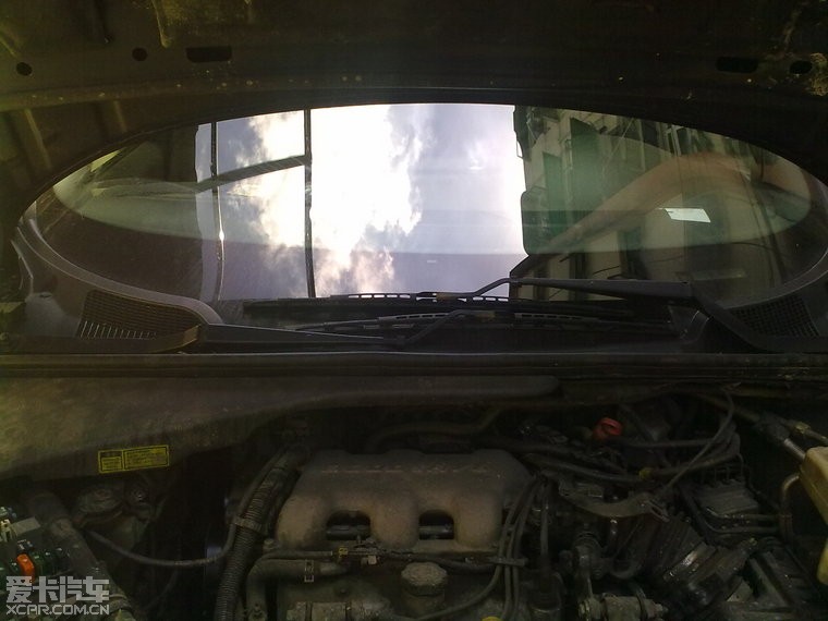

在等待回帖的时候,偶发现发动机舱最上面,有一个长长的横着的橡皮部件看上去十分的不顺眼,它微微扭曲着,中间部分甚至还压在雨刮的下面,偶强烈怀疑是上次修刮蹭的时候没有复原,于是偶把它拆下来,凭直觉重新装到现在照片上这个位置,偶应该木有装错吧!
(它本来歪扭的样子可以看前两张图)

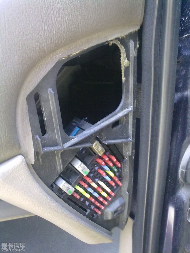

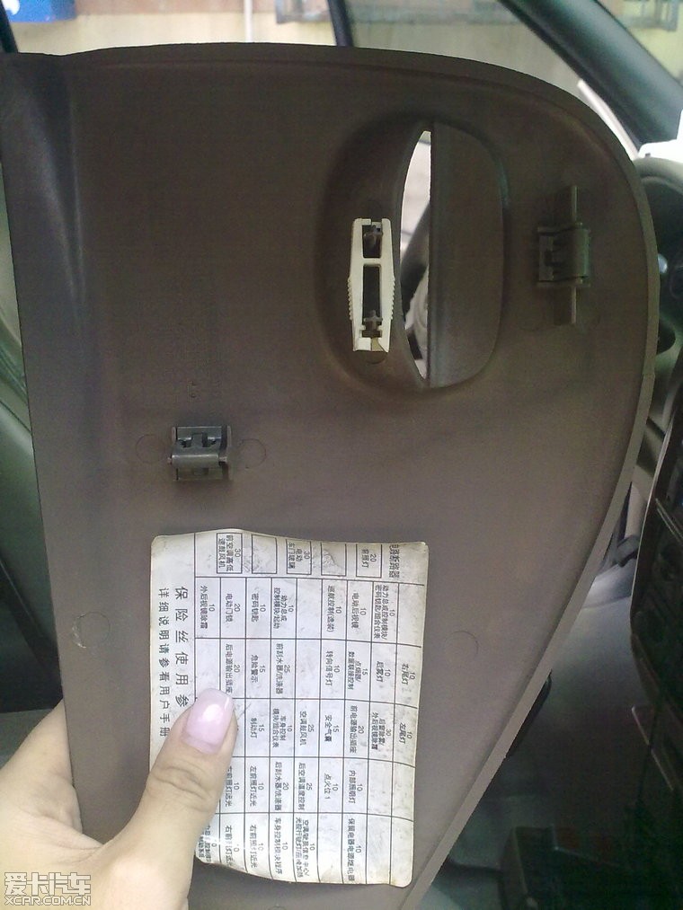

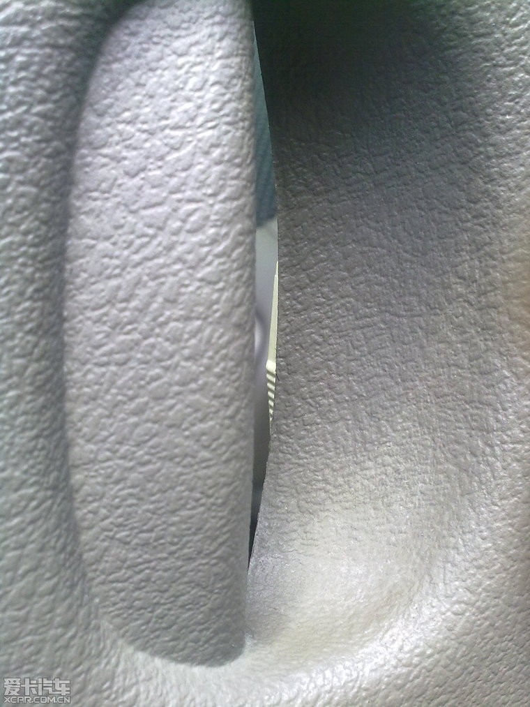

之前没联系上的宝山童鞋就给偶打电话啦!于是呆呆的我,知道所谓的手套箱的右边,其实指的是侧面,右侧,就是右边那个侧面的意思(另一个童鞋给我说手套箱旁边的时候,我怎么都没能理解到侧面去)。
按他说的打开右前门,原来谜底就在这呀!我真是观察的太不仔细了,从来没发现这里有个“洞”
[ 本帖最后由 Sophia_Lan 于 2012-7-29 00:08 编辑 ]

发表于 2012-07-29 00:11    IP属地:未知
不是我眼光好呀,是因为已经在发动机舱的保险丝盒里见识过了,宝山的童鞋,以后别再用医用镊子啦!万一会导电的说

发表于 2012-07-29 00:16    IP属地:未知
把车上的纸巾抽了十来张对折起来垫着,才敢用力气拉。
