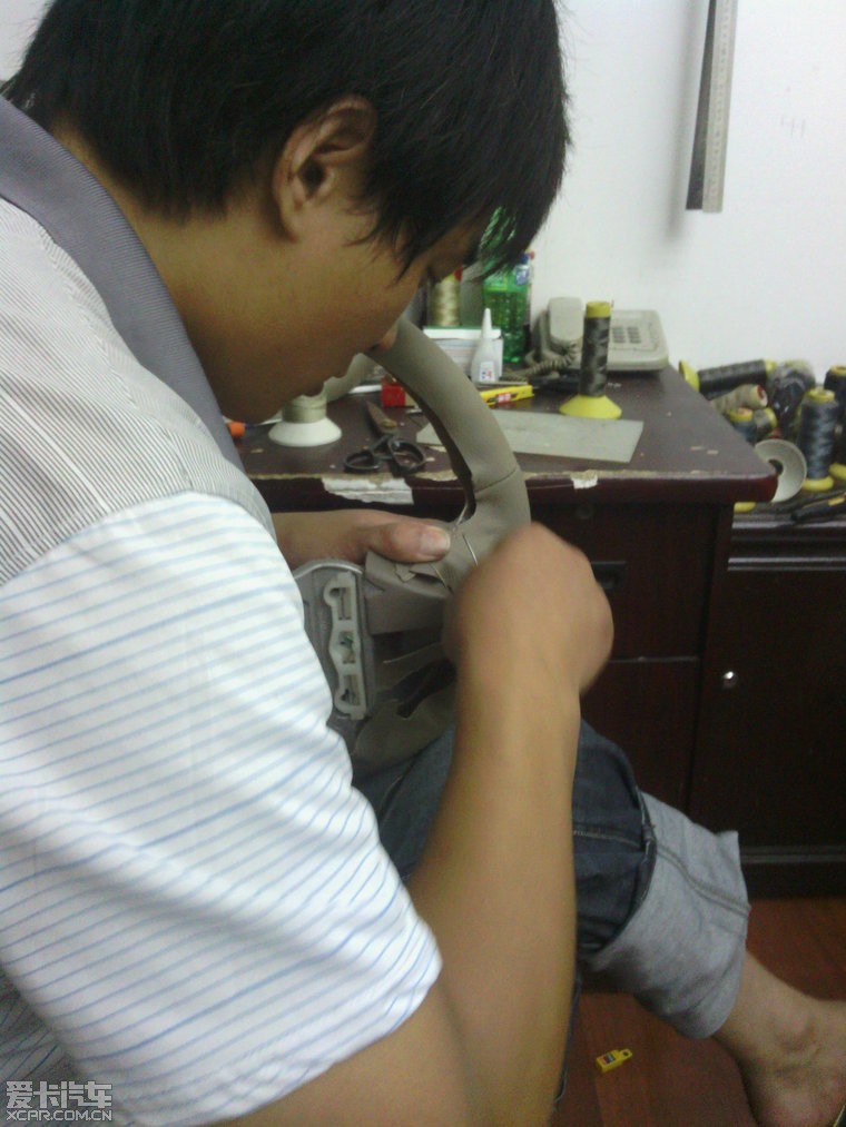

拆下方向盘
师傅根据模板裁好皮子。包方向盘有两种包法,一种是在原来的基础上外面再包一层,这样的包好后会比原来粗一点。另一种就是把原来破损的皮子去掉重新包,这样手握的地方粗细跟原来一样。我用的是第二种方式。

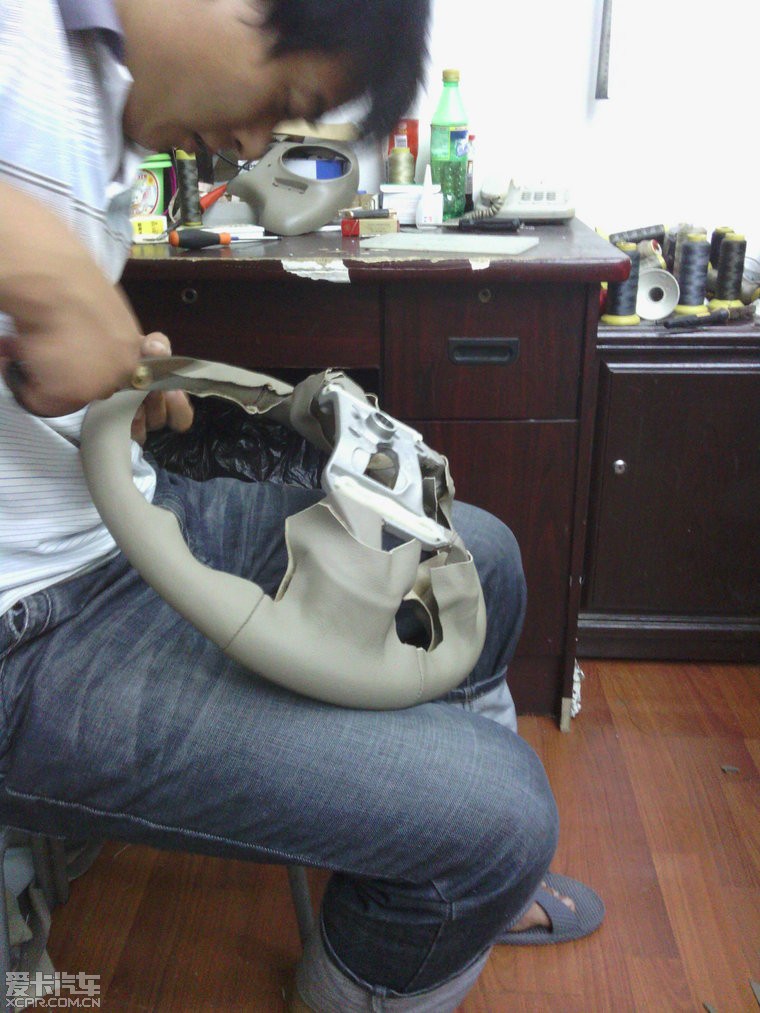

    裁剪没照到,下面图片是裁好以后用缝纫机把每一块匝到一起,师傅正在裁掉多余的部分。裁好后会抹胶,用于固定皮子。
    剪裁好以后开始缝制,要说起来,方向盘包皮可真是个工夫活。昨天老板说大概耗时3个小时左右。

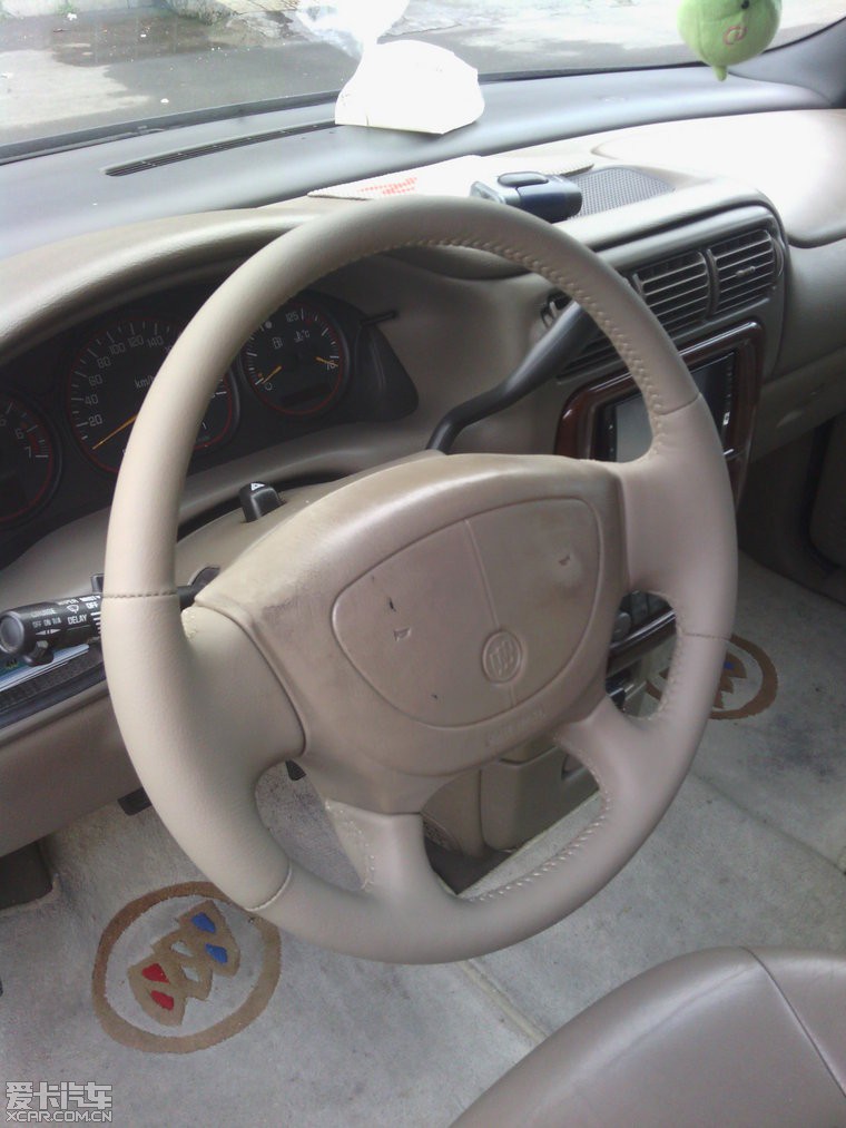

到11点多的时候,终于完工了,开始装车。看看整体效果,我觉得还不错,没看出色差来。不过真不能比啊,原先气囊盖要比方向盘成色好,这新皮包完了,气囊盖就没法看了。

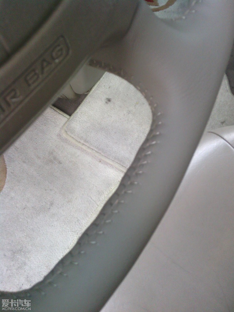

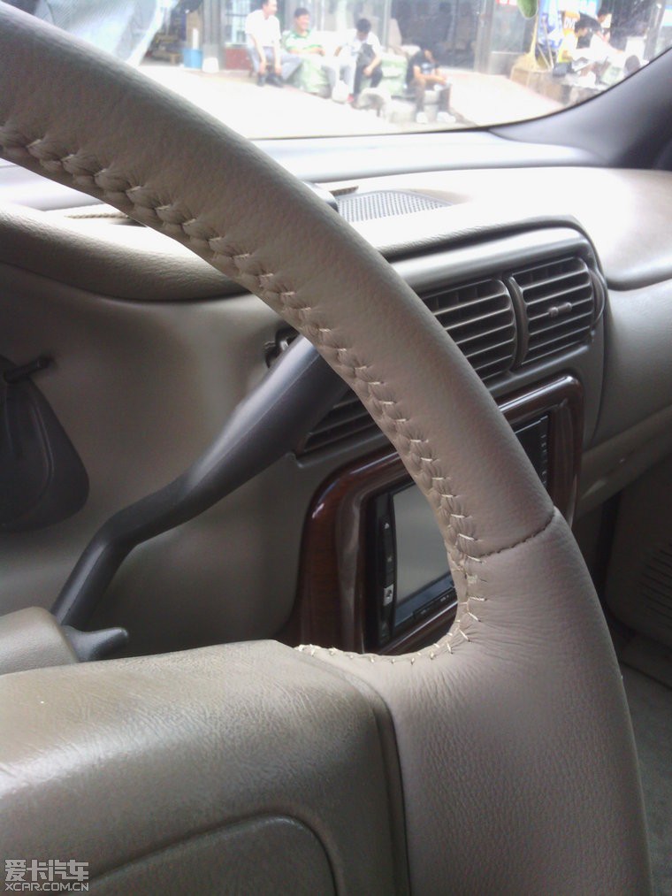

下面两张是局部的效果,针脚看着还算匀称和整齐。
     总体来说,包完以后手感还是很好的。粗细和原来一样,握持的时候也没有打滑的现象。耗时将近3小时,总费用450元。
