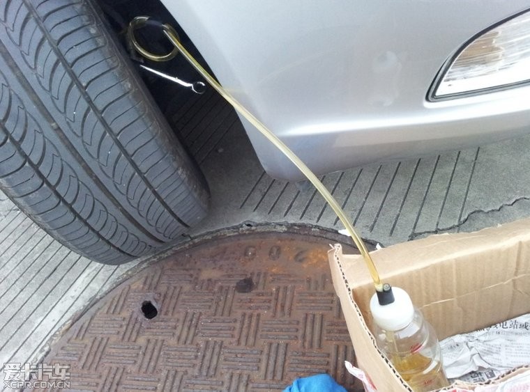

方法:前轮左右分别打死就可以看到排气螺栓,套上透明塑料管一个轮子一个轮子的排,简单的,如下图。
后轮麻烦点,先把两个前轮分别用砖块挡住以防溜车;用随车工具千斤顶将两后轮分别顶起来,然后适当分别垫砖抗住,(搞牢固些哈,要是搞了豆腐渣工程摔坏了车子别怪我没提醒 )然后拆下两个后轮就可以了看到排气螺栓了,螺丝都是11mm,最好用双向棘轮快扳,比较方便省力。
一定要用透明塑料管,这样可以明显看到气泡是否排净。塑料管接排气螺丝那头的8mm的即可,我是前半段8mm(接排气螺丝),后半段6mm(接放油瓶)对接使用的。我前两次换刹车油排气都没用塑料管,有没有气泡靠的是小工目测,昨天套上透明塑料管排气一看,尼玛一个个气泡跑出来 ,吓死人了。两个后轮足足排了一瓶1L的刹车油才变干净没气泡,另外套在排气螺栓上的两个黑色橡胶帽也被小工搞碎了,不知道是第一次还是第二次换油搞碎的 。尼玛让别人办事还真不省心啊。
下图是前右轮的。如果只是换刹车油,不一定要使用排气程序,每个轮子排250ml左右应该就可以了。

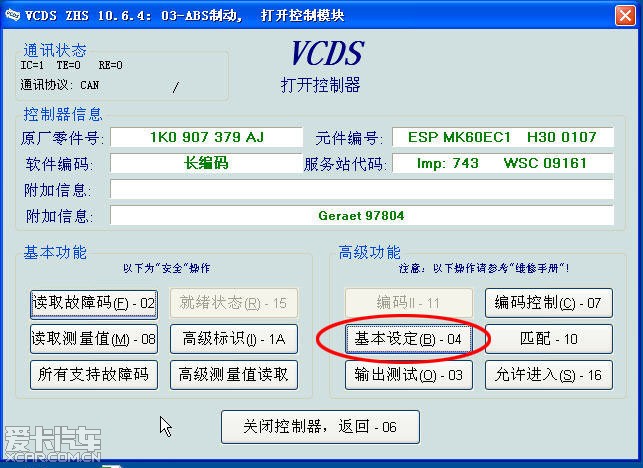

第二步:进入选择模块界面,点击如图:“03-ABS制动”。
第三步:进入“03-ABS制动界面”,点击如图:“基本设定-04”。

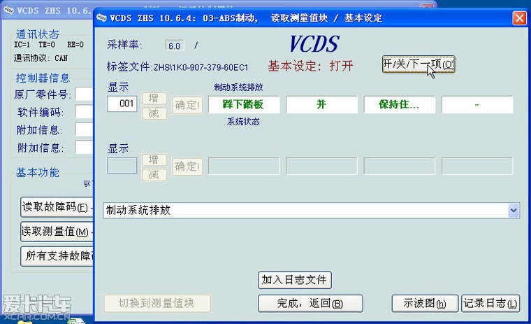

第四步:进入“读取测量值/基本设定界面”,在显示组号输入001或点击如图下拉菜单第二项:“制动系统排放”。
第五步:接着就进入制动系统排放程序。按照提示踩下制动踏板并保持住,点击“开/关/下一页”ABS泵呜啦呜啦的疯转,制动踏板开始发抖反弹,记住得使劲踩着制动踏板不松。

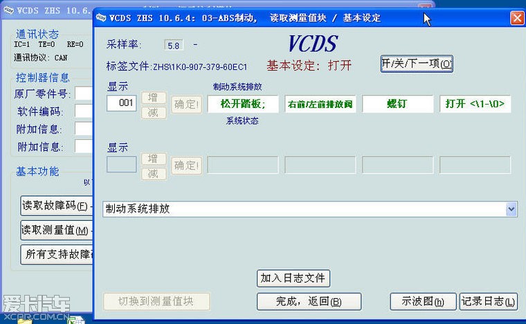

第七步:等待ABS泵停止运转。按照提示松开制动踏板,然后另一人松开前面两个轮胎制动泵的排气螺丝。
点击“开关/下一页”,不需要踩制动踏板,ABS泵开始转动,这个时候ABS泵内的制动液和空气从前两轮拧开的排气螺丝口排出,大约10秒钟后,ABS泵停止转动。一个排气周期结束。

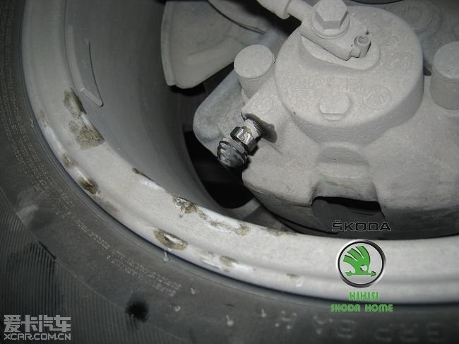

非常好的作业!正好用得上,不过能否给张照片说明一下哪个是排气螺丝?
自己花了一大笔钱,还没怎么样呢就觉得特有感觉,怎么用怎么有感觉,赶紧发照片,用最好的形容词表达原厂工程师的傻或者厂商的不厚道,引来一大堆人羡慕嫉妒恨,外加各种求网址,求细节,求店铺,加精,几周几个月之后自己越来越感觉。。。周围人也帮着清醒,终于悄悄的把改装给撤了,能够回论坛来坦承当初投资失败,纯粹是心理作用的都算是勇敢了,大部分自己清楚但是永远不会对别人说。。。车友论坛最常见一幕。
发表于 2012-07-26 09:28    IP属地:未知
嗯,不错。故障码都消除了吗?
发表于 2012-07-26 10:00    IP属地:未知
原帖由 yeeechen 于 2012-7-26 08:59 发表
借一张kikisi的照片,前轮方便性,后轮隐蔽些。这个大概是前轮螺丝。
最方便的是把4个轮子给拆了 ,这样就不需要升高钻进去拧螺丝了,顺便再作个四轮换位。
