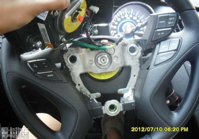

常在論坛裡看見為了一個拨片换挡得花一千多米錢得把整個方向盘全換掉 真的覺得太浪費了 其實車本身都自帶這些功能 只是沒有配件啟動這些功能而己 所以決定自己DIY 話不多說了看圖
別問我什麼版本的車型能用 只是要索納塔八代就都能
這次換定速巡行
本想靠直接用線連接方試看能不能实現定速巡行 但行不通 因為是開關是靠電阻來變化控制  所以得靠開關來实現巡行定速

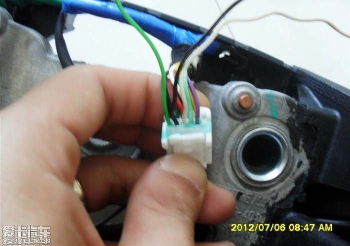

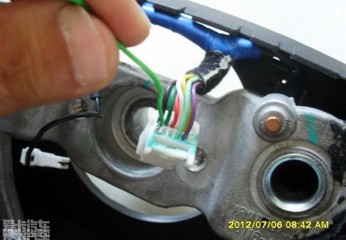

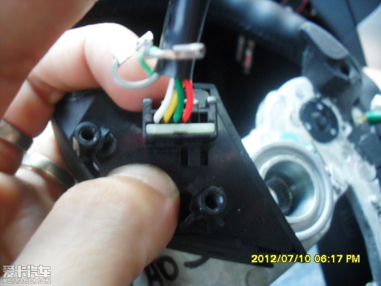

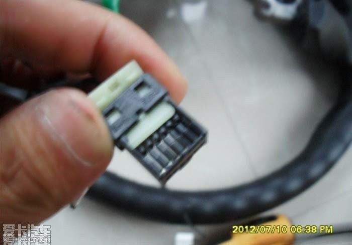

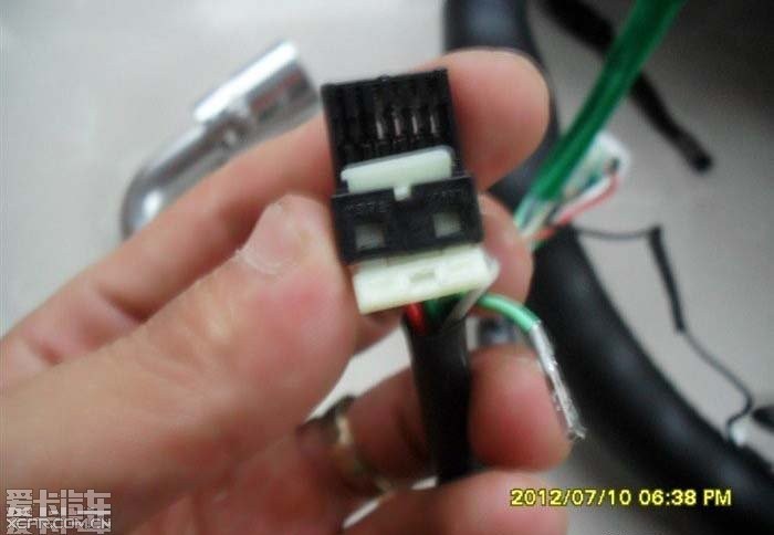

把要換的按鍵背面插頭拿下來 插頭背面白色是固定線插頭的 下圖我大姆指的地方有兩個小口 那有卡扣 輕輕一弄就能推出來

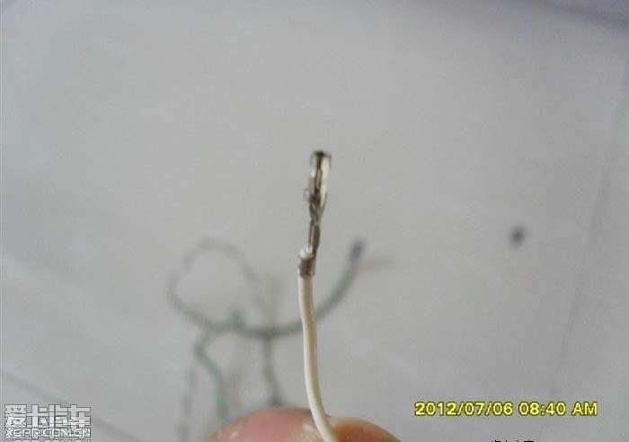

在這插頭白色底下有一排小小的黑色 那排就是固定插進去的線 所以要拉出那條線就得把那小扣用東西輕輕向上撥起 那條線就能拉出來了

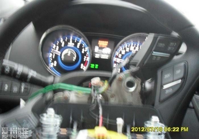

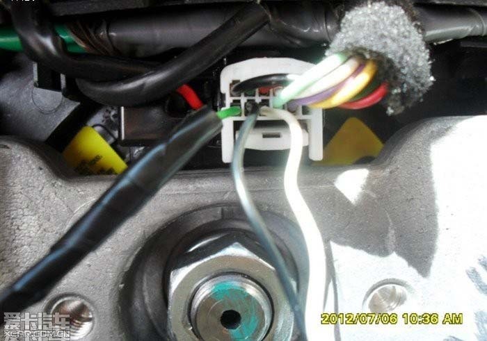

這得好好說說接線方法

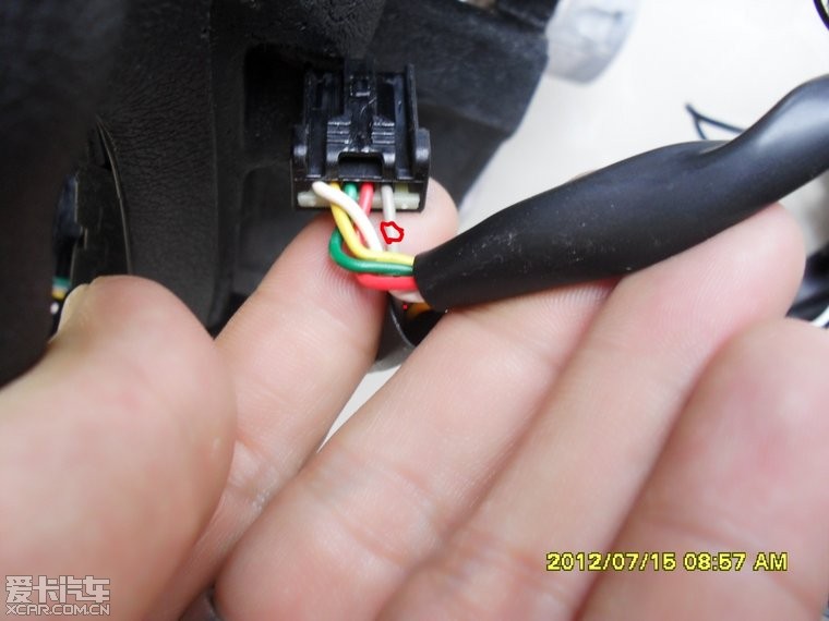

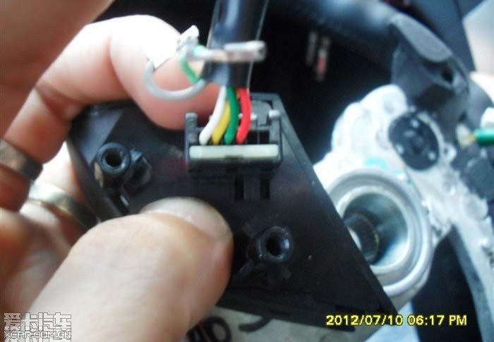

原車六鍵方向盘接法排序是 白 黃 淺綠 紅 灰  深綠 共六條線

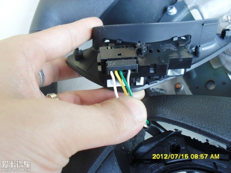

但我們要接的只接四條線 排序是白 黃 深綠 紅 共四條線 如下圖己接好
朋友們會問那还其它兩條線為什麼不接 這我說明一下  灰線是音響控製的並線 不拿下來巡行按鍵也是可以用 但是在按巡行鍵的同時 也會觸動音響的控制  所以此線一定得拿下
淺綠線是控制行車電腦 所以不接 因為現沒有行車電腦開關 如果有那開關 再另說明接法

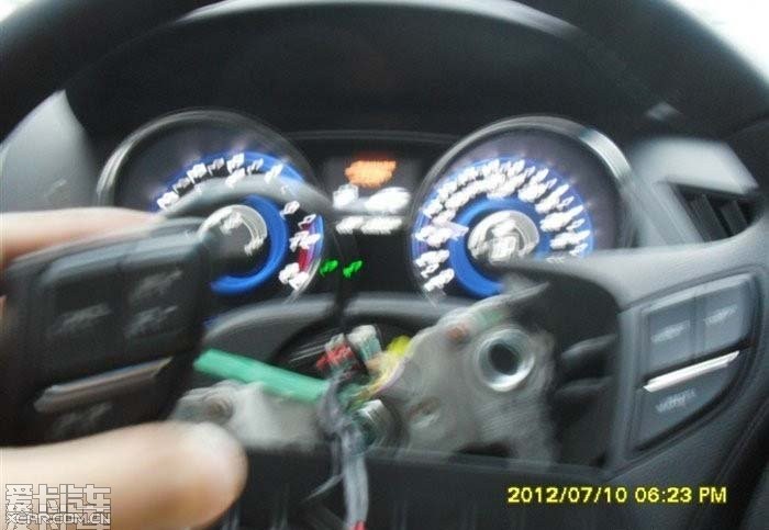

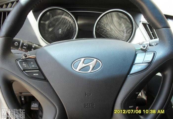

線都接好了 可以準備上路試 大家看看 這方向盘是六鍵的

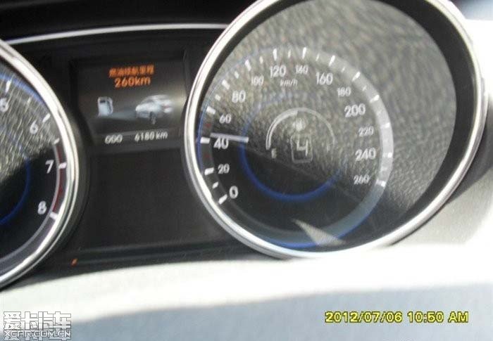

巡行開關己開啟了  因為 在開車中 車動影響 所以拍的不好
定速灯也亮起了 我試了加速 減速 關 所有的鍵功能一切正常

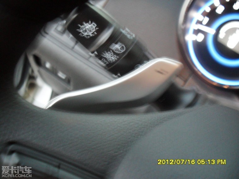

先上車試試 這開關的位置 到時可以放到後面去 就不那麼難看了
完美實現 換檔

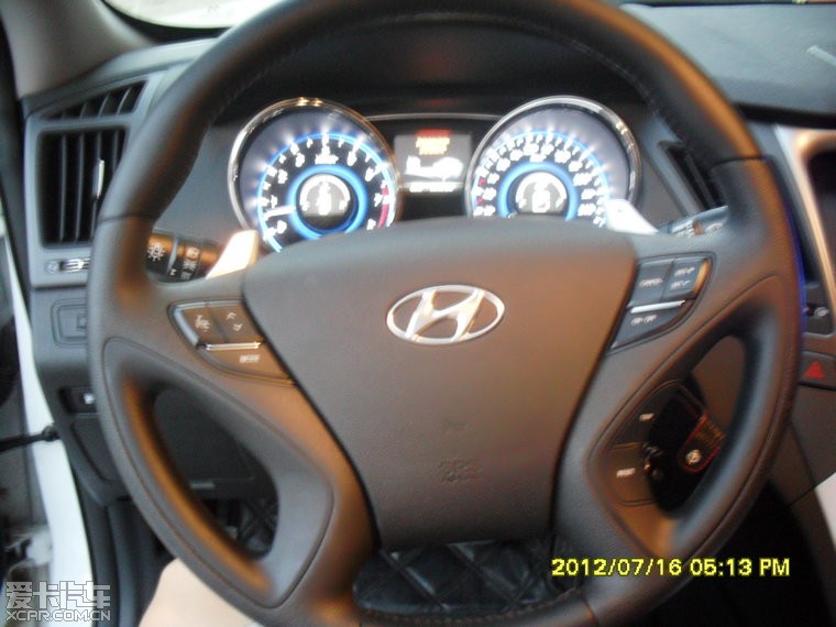

朋友送我一個k5撥片
我也安在我六鍵方向盘上了 這撥片羅絲位置和索八不一样 所以自己得小小改一下

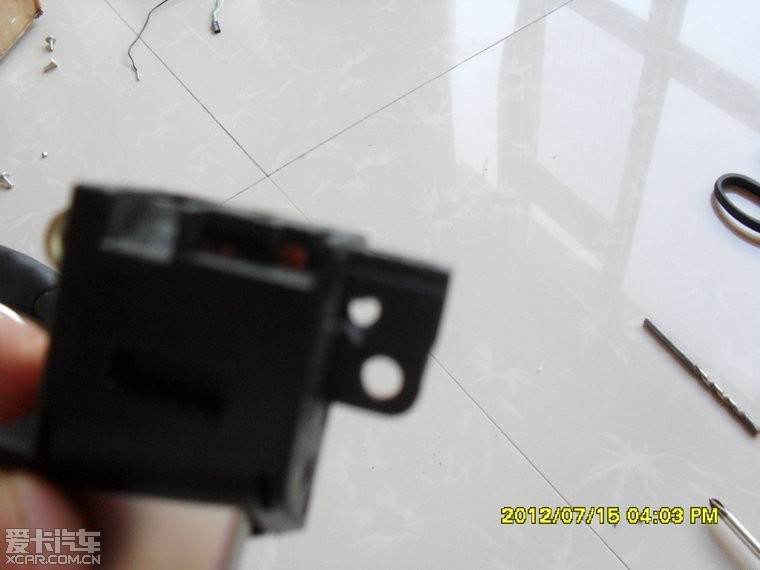

這是 撥片開關  大家看看有兩個小孔 上面的小孔是我開的 這樣才能对準方向盘上的孔
在網上看見人家說撥片要自尊以上的才能安裝 但我的是領先版的 六鍵方向盘 我方向盘上也有自帶孔直接就能裝
申明一下 這撥片是k5專用撥片 我改到我索八方向盘上
現在這六鍵方向盘 完美升級到八鍵帶撥片
