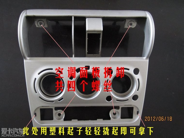

关于拆卸空调面板必须注意的几点

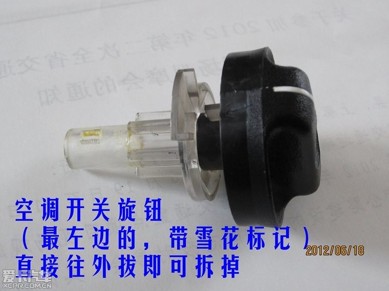

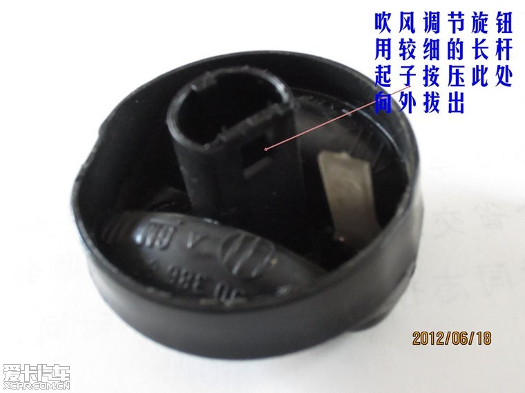

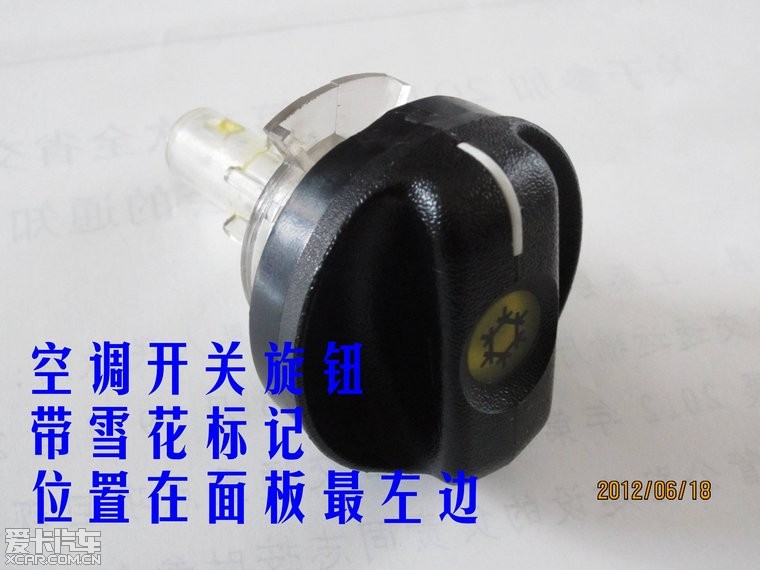

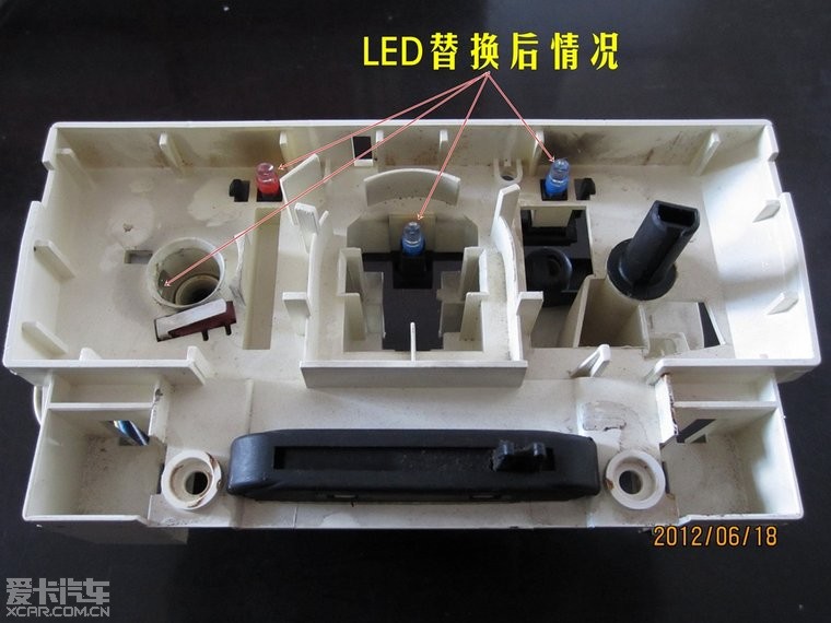

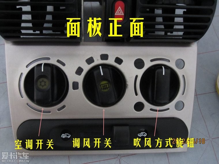

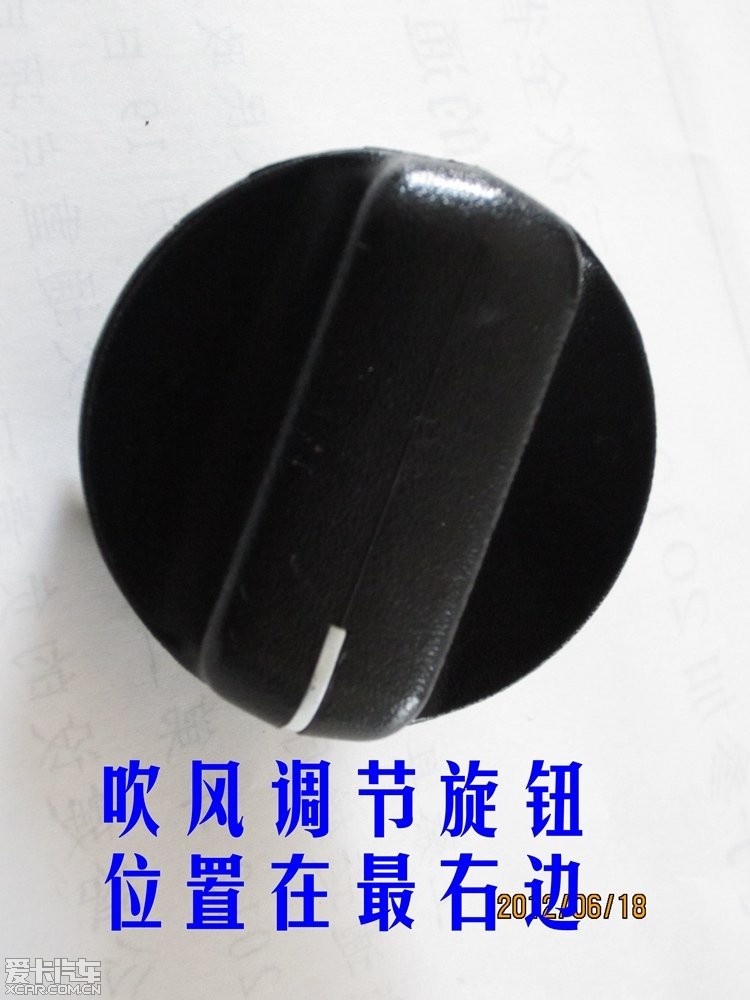

很久没来论坛了,发现多了很多新面孔,表示热烈的欢迎。浏览了很多新同学的帖子,发现大家对OO都有着极大的改装热情,有些同学想改造空调面板灯光,在这里我把拆卸空调面板的注意事项向大家做一个介绍,赛欧空调面板上面共有3个旋钮,最令人头疼的是,3个旋钮的拆卸方式居然各不相同,很容易导致拆卸失败,造成损坏。希望对新同学能有帮助。

想请教,出风口怎么拆卸?

这就是你的错了,你怎么不再说!除了中间是用起子顶下来的,另外的··哎!
