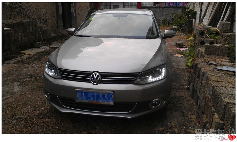

9月18日的样子
6月10日的样子
你没有看错哦。这就是时尚版

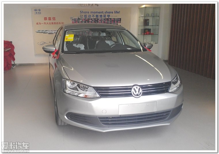

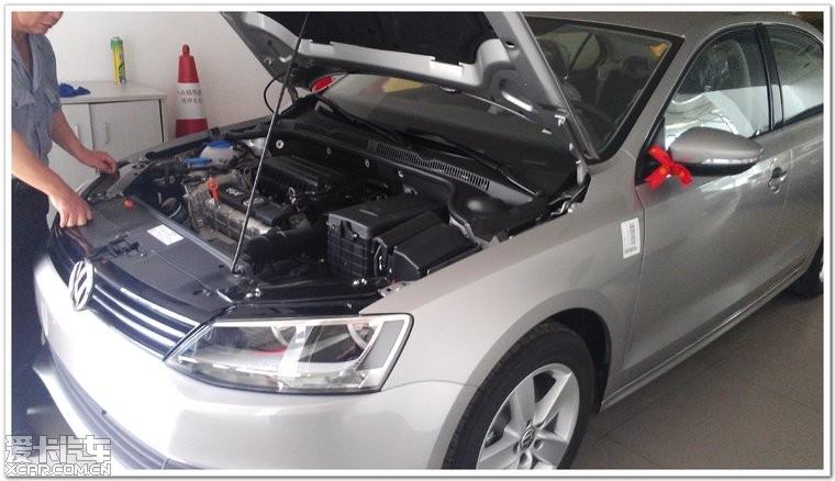

下面是刚从4S店里提回来的样子
都是手机照的,不清楚别见怪。

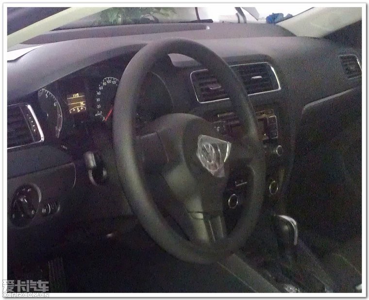

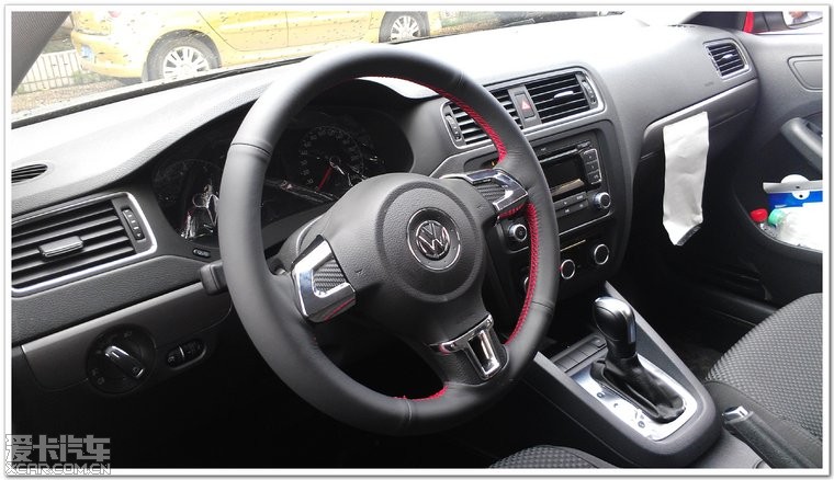

一、方向盘进化中
(红黑线方向盘皮套、3、6、9点亮片,碳素贴纸)
原来的
变身

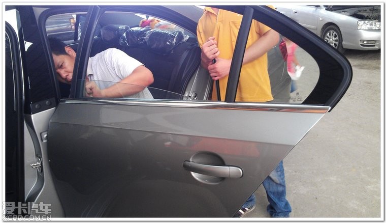

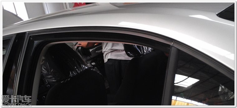

二、门窗进化

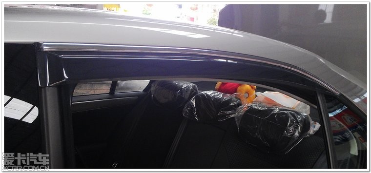

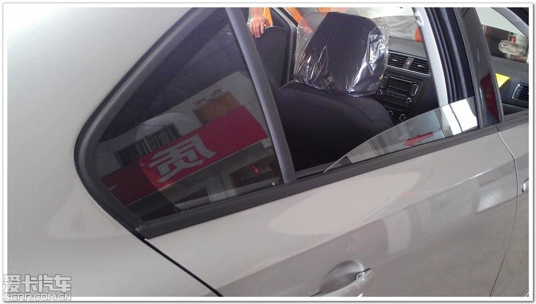

(原厂门窗下镀铬亮条,带亮条雨挡)
原来的
变身
安装中
前门的镀铬亮条相当难装,因为原厂的亮条是带整个胶条的不是贴片,所以必须拆前门内板,把后视镜拆开才能装亮条进去,后窗的就好办多了。
原来无雨挡
变身

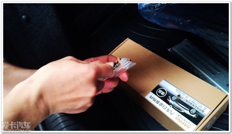

四、日行灯进化
(36头白色日行灯,车内全套LED)
已经换了一边日行灯了,中午12点大太阳下
阴暗处左边
右示宽灯,正午大太阳下

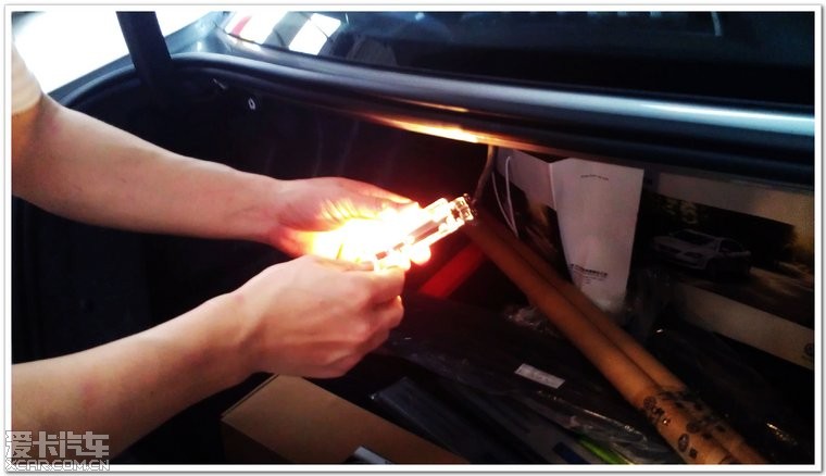

车内阅读灯、化妆灯换得太快没拍照,注意前阅读有两颗螺丝
后备箱灯
原来的
安装中

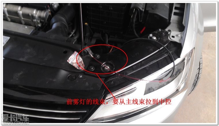

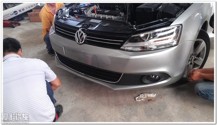

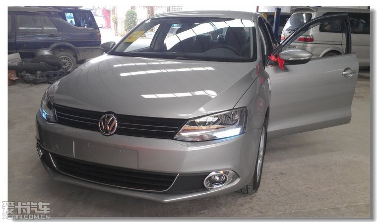

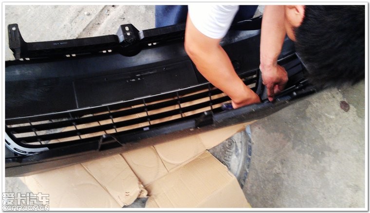

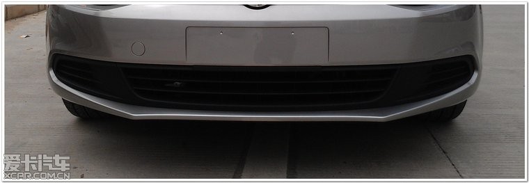

五、前雾灯、前中网进化
(加装全套原厂雾灯、线束、大灯开关,原厂中网)
这个费了老鼻子劲了,这里没有人拆过。看来在南宁我是首创了
原来的下中网
开始拆保险杠
听说老鼠喜欢新车的味道NND,或者说是车内除味的菠萝引来的
开始拆中网
前脸装好后的线束,一会要通过主线束到中控
装好前脸

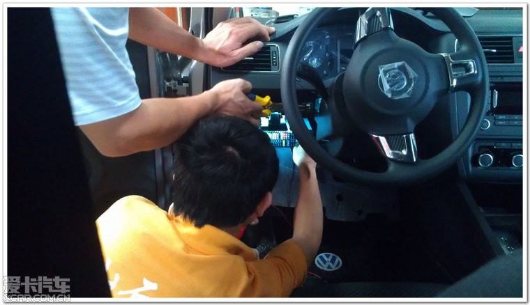

中控拆大灯开关可费劲了,哪位要是知道怎么轻松拆的技巧可以分享下
开始安装继电器和保险

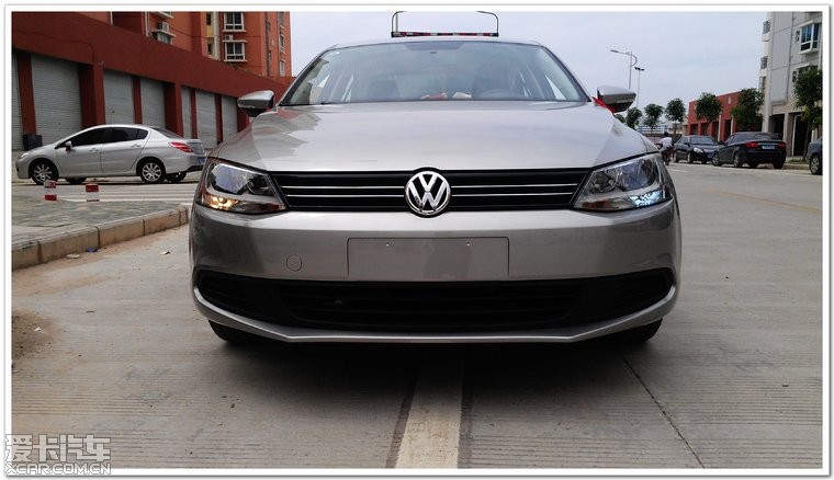

完成!!
你能认出我是低配版吗?哈哈
