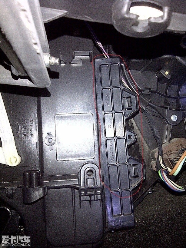

大盖板拆的很顺利 不到1分钟就顺利拿下 卡扣完好

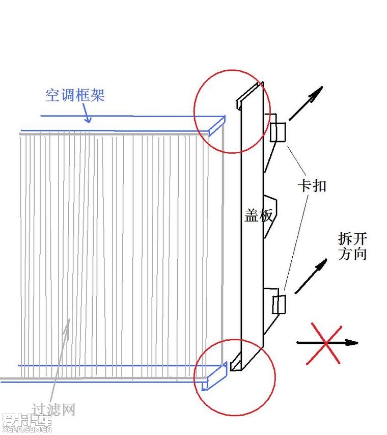

先把脚垫接下来  然后顺着车头方向把盖板揭起来  上下晃动着把最左边的隐形卡扣拆下来就OK
我第一次揭的时候手捏着空调出风口  结果把出风口的小盖子(照片中间那个孔)拆下来了。
这个照片借沃尔沃高的图 之后还会借307的图
拆空调滤芯盖板的时候也异常顺利 大盖板拆完 摸了一下小盖板 就下来了  我甚至都忘了使了多大劲 什么方向使劲了  有种二师兄吃人参果的感觉。。。  老实说我很想再来一次。。。
下来就重点了 也是我现在上楼喝茶准备赤膊上阵的原因
这个盖板拆下来了  我试图拉出滤芯  但怎么也拉不到 只能拉倒滤芯边角  怕扯坏了   于是想放弃  但小盖板怎么也装不上去   进退维谷啊  今天这天还挺热  太阳直射  我的汗啊。。。  索性拿了小盖板上楼泡杯茶  发个贴  再看看其他帖子  找点灵感   一会舒心了再下楼继续
修正片刻 下楼继续  按307的做法  用指头抵住滤芯中心位置  等滤芯两边翘起来时  捏住两段  慢慢拉出来 拉出来的过程中 可以用双手在滤芯位于滤芯盒根部的位置用力 使得滤芯横截面在出口处总是小于滤芯盒  方便拉出

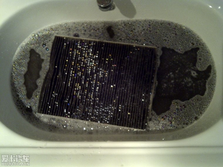

滤芯的迎风面很脏
脏到什么程度? 以下是滤芯+水+洗衣粉  第一遍过水时的情况

我在空调滤的褶皱里发现了
1.各种毛
2.泡沫塑料碎片(怎么会?)
3.多足虫尸体(都哪来的啊)
4.灰尘不用说
5.霉菌丝  (我觉得这个最可怕,直接影响乘客健康,酸臭味也由此而来)
建议自己清洗的时候  借用闲置的掏耳勺 把褶皱中的脏东西都清理干净  费事  但在省钱的基础上可以达到很好的效果
下次一定要买新的了
