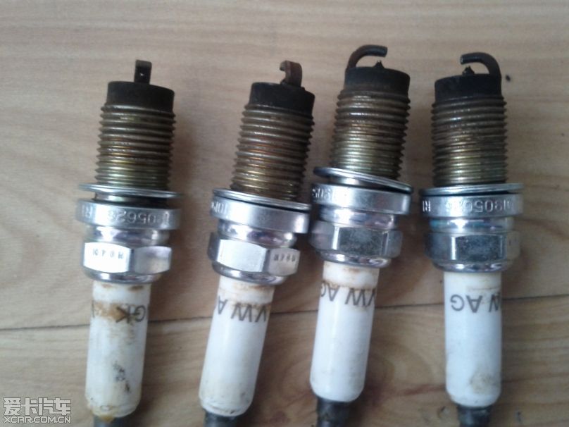

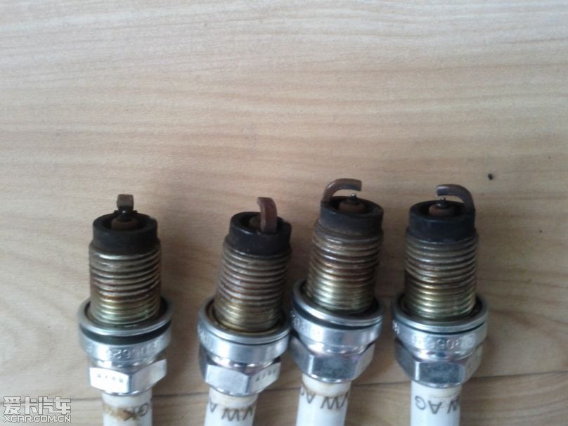

然后开始换火花塞,新的和原车的是完全一样
看样子感觉也确实该换了,不知道大家怎么评价我这2W火花塞的使用情况

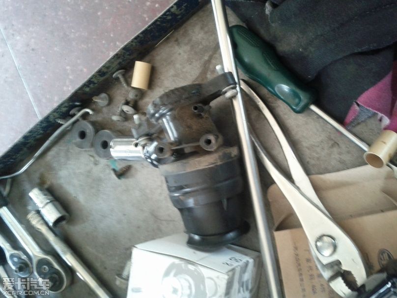

然后技师检查了一下渗油的情况,说是更换吸油管就能解决,于是追加了一个索赔吸油管的单子,我是深表怀疑能否解决渗油的问题换下来的吸油管
更换的过程中技师一直在用节气门清洗剂来清洗机舱里的油渍,感觉效果不错,打算回来自己买一罐清理机舱用。所以渗油问题不知道能不能解决,但是至少机舱清理干净了。

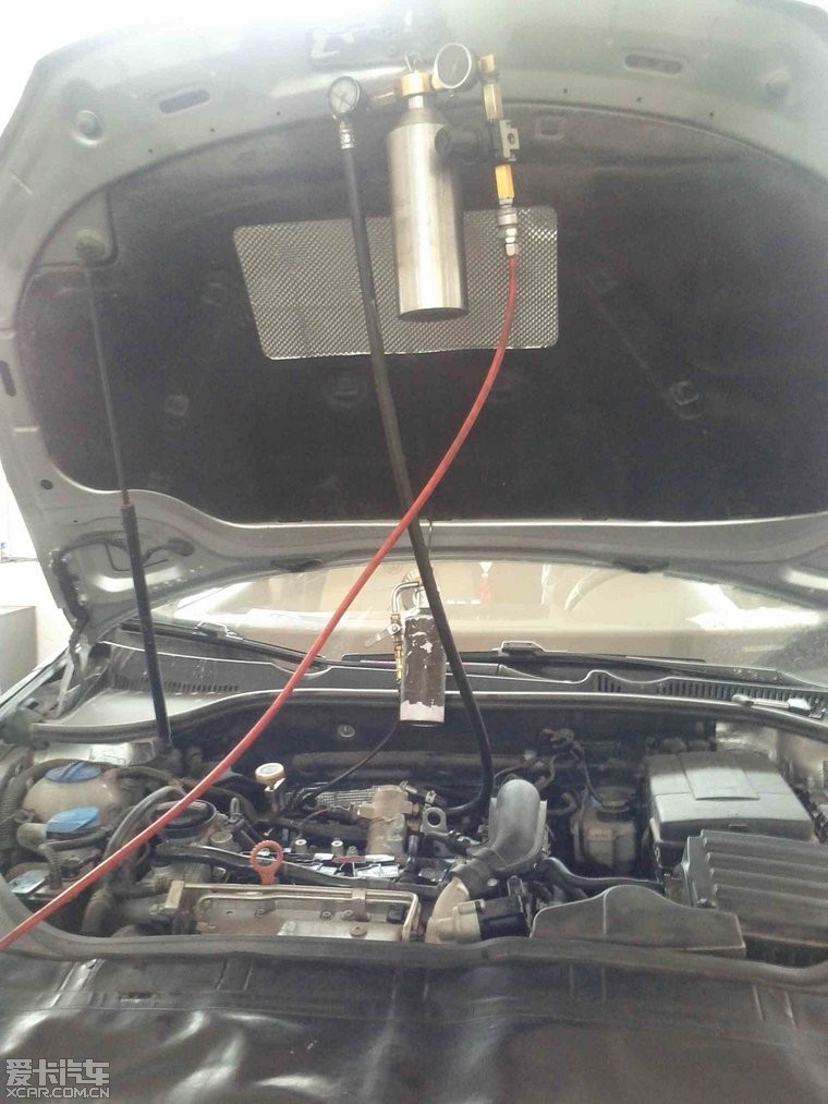

最后是做燃油系统养护,我之前一直以为是和G17一样添加到系统里就可以了,没想到竟然是打吊瓶!吊瓶
里的主要成分
吊瓶要25分钟,这期间技师推着轮胎去做动平衡了,后面也没什么项目了,我就回休息室里等收尾和洗车。
