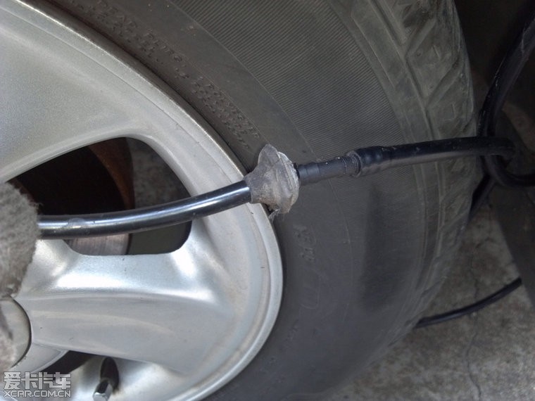

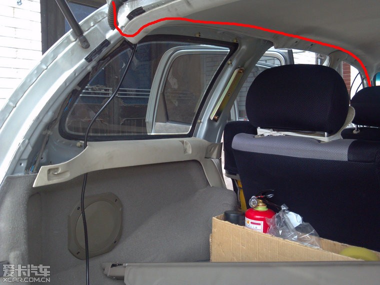

去年冬天管子断了,拆开来用2 接起来的,天气太冷,管子很硬不敢换。上个礼拜天气不错有个30度,就开工了先拆的后面管子的走向见图,基本就是沿着左侧一直到A柱的。

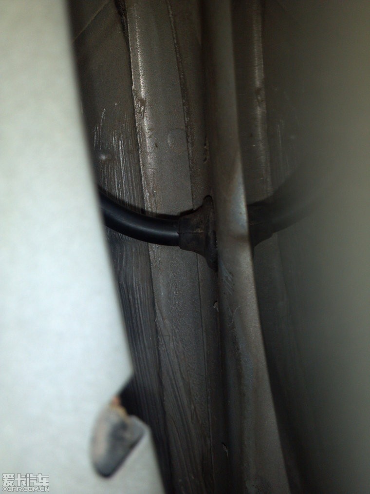

前面的走向见图 黑色的标注是一个防水的橡胶

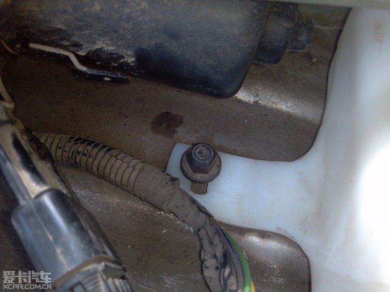

拆下储水的盒子

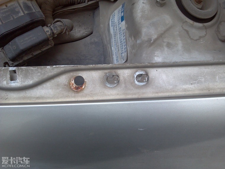

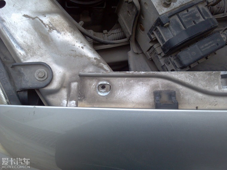

把电机拔出来 顺便洗干净,然后拆开左侧的翼子板 发动机舱内是5颗螺丝 后视镜那还有一颗 最后一刻在们下面

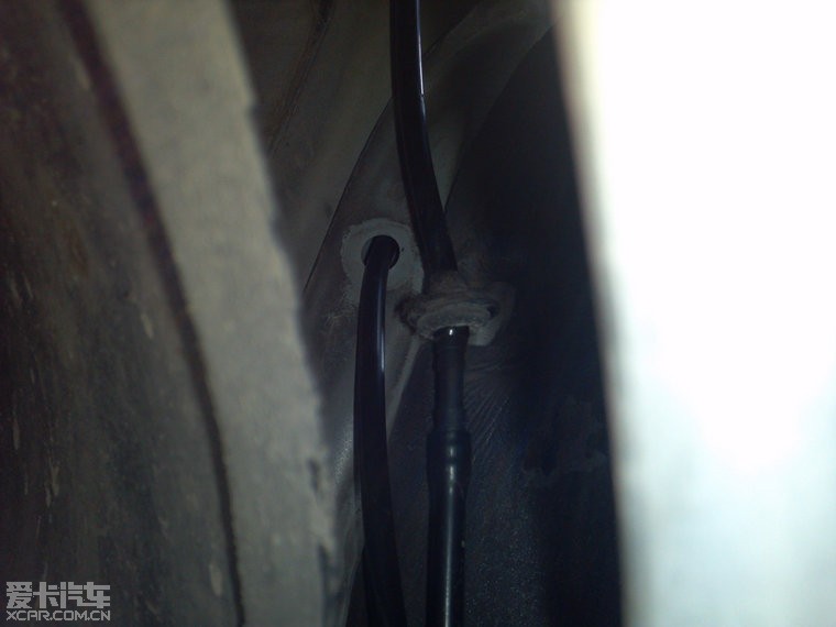

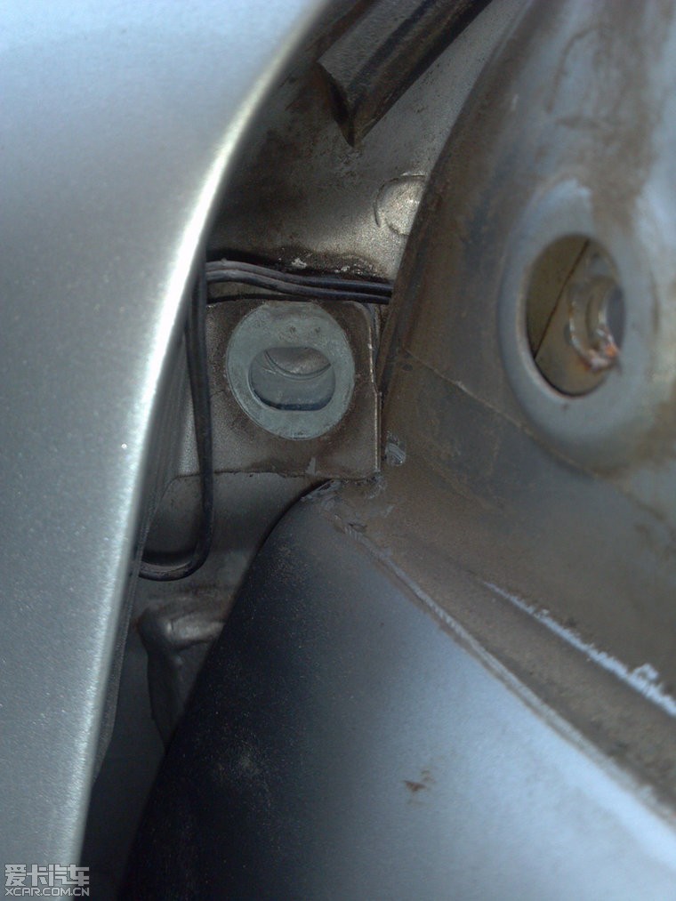

拉开翼子板就能看到那个防水的橡胶了
为了方便后面做抽拉工作 要把这个拆下来
我是用原来管子用2通接上新管子后直接拉过来的 ,最后卡在橡胶这里,死活拉不动了才开始拆的。整个拉好后记得把防水的橡胶塞回去 就好了,然后就是慢长的恢复工作。。
