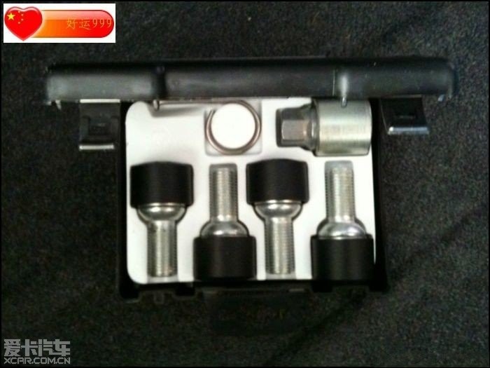

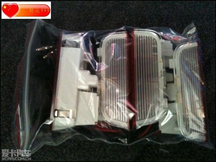

1. [300]减配的德国大众速腾原厂意大利产防盗螺丝,60一个的应该比60一套的质量工艺好点,装上心理安慰成分大点

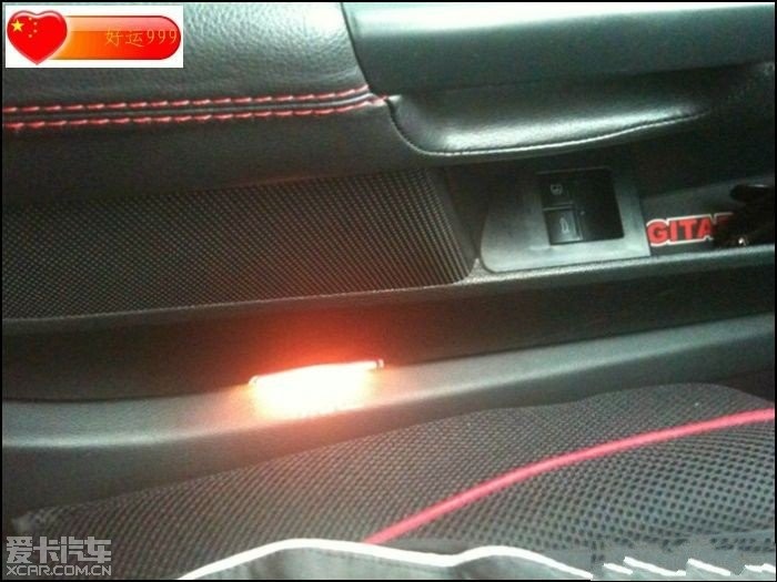

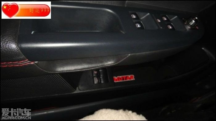

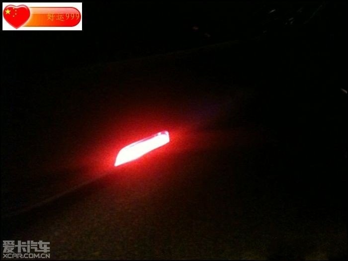

2. [200]德国大众原厂车门警告灯,不要LED的,只为那份纯真,两个前门在42里边改原编码0000B4,改成0000F4;两个后门在52里边原编码000090,改成0000D0

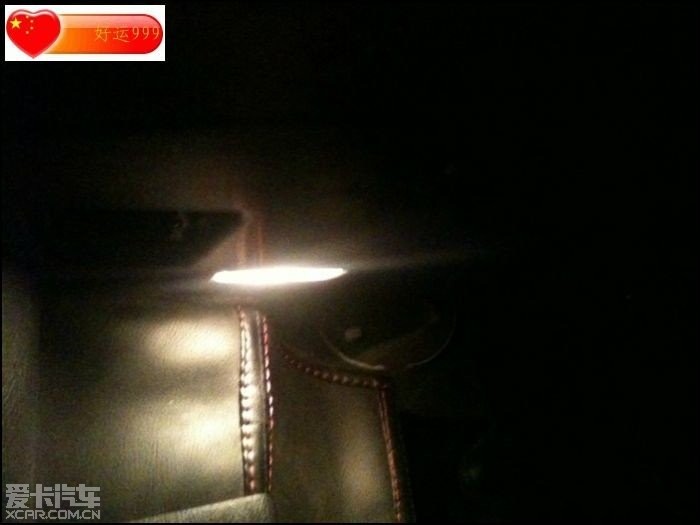

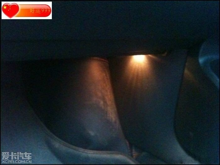

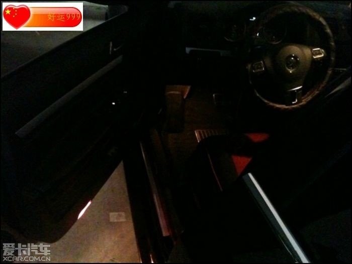

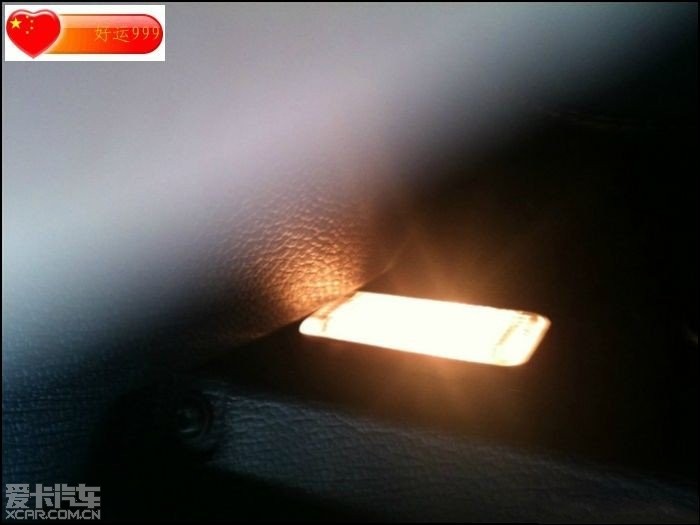

3. [85]一汽大众原厂脚窝灯,前门原装位两个,后面没接,据说原来的就是两个-09-07 长编码 倒数19位 加1我原来的0 改后变成1

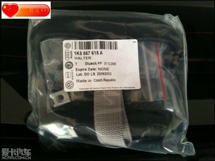

4. [2*50]德国大众原厂羊角钩,后背箱中不可或缺的东东,买菜车必备装具.

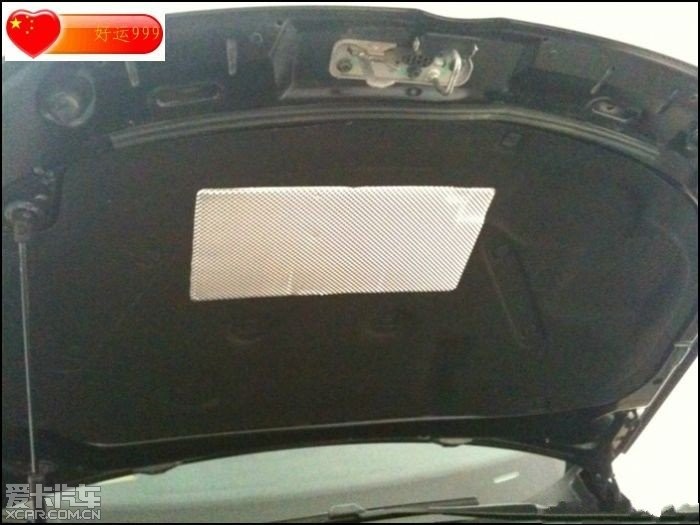

5.[400]德国大众原厂捷克隔热棉,真货假货区别很大,真货比较硬挺,表面细腻,假货松软,粗糙.刚开始在TB"大众零件"380买了一块假的,在此大家拿出一分钟再次为它祈祷一下“万能的主啊,别再让他开张害人了”,380买得经验一条,一般便宜没好货,但是高价也不一定能买到好货!

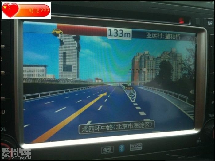

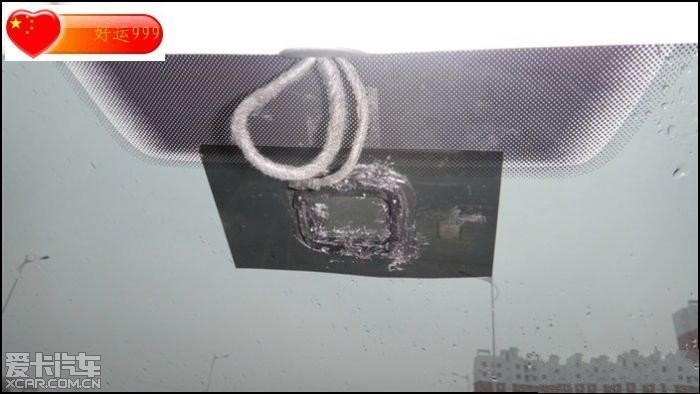

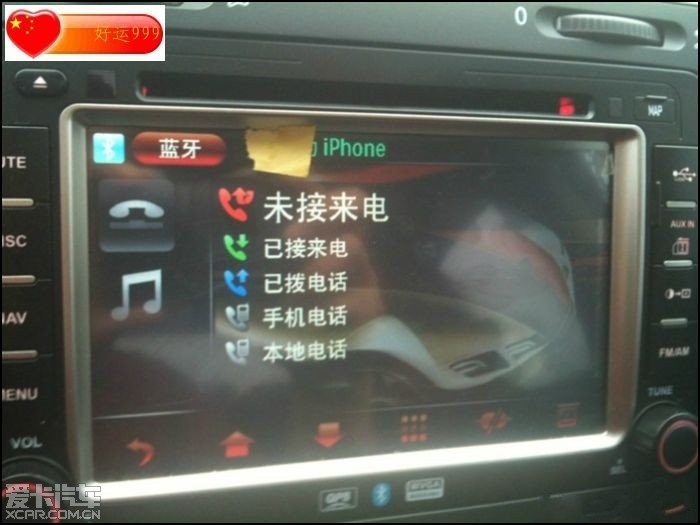

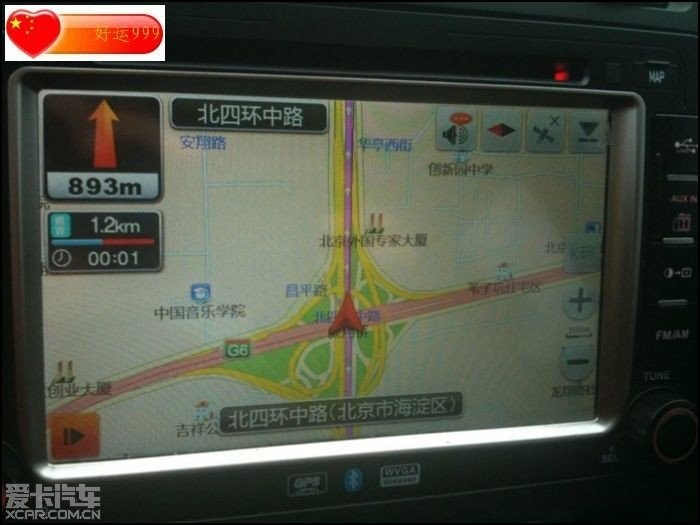

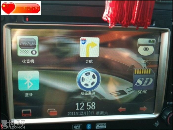

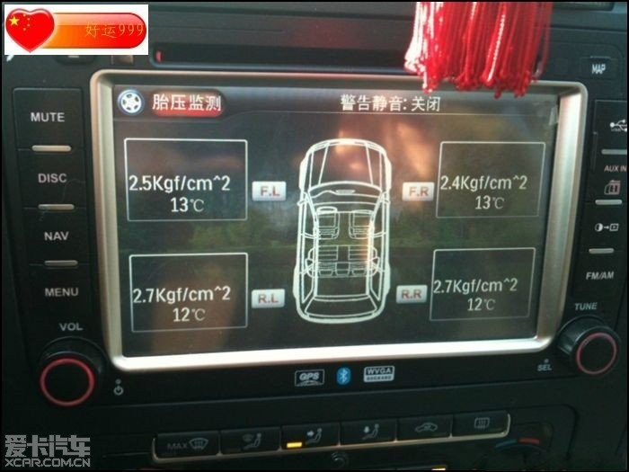

6.[3800]4S速腾专供导航,(华阳CE6606B)电子狗,倒车影像,方向盘控制车载蓝牙电话USB,不影响原车USB接口,和原车方向盘完美兼容,蓝压电话是最方便的,方向盘按键接听,安全啊,有匹配的同品牌直接式胎压监测是最大亮点,别的导航一般没有的.

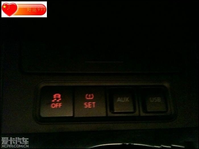

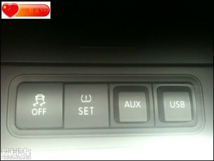

7.[1000]导航屏幕显示直接式胎压监测系统,和原导航同品牌,温度,胎压时时监控,这种主动直接式胎压比原厂的那种强大多了,当然价格也很强大,高速避免胎压温度过高爆胎,提前预警设定系统
8.[180]德国大众原胎压监测和开关 有了直接式胎压监测,这个存在的意义只是为了寻找过去,毕竟它真实的存在过,装饰意义大于实际意义

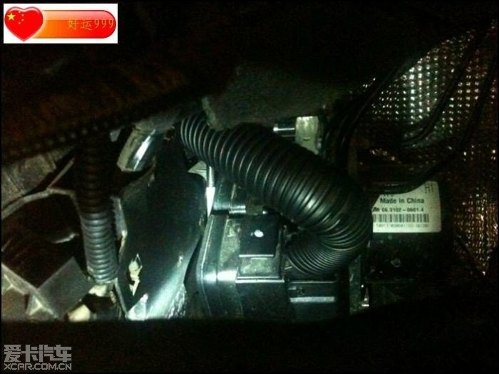

1.首先要用汽车的钥匙关闭电源2.信号线插入35脚3.车内走线和原ABS大线束一块进来就行,拆副驾驶下的板了就行,2个螺丝用手拧下别的不用拆,简单的问题不要搞复杂了。

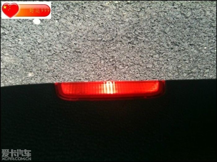

9.[85]一汽大众原宝来车内后背箱开关,别人下车开后备箱找不到开关,不用灭车拔钥匙,也不用自己下车,手指动下,这个小东东的方便性就能体现出来了

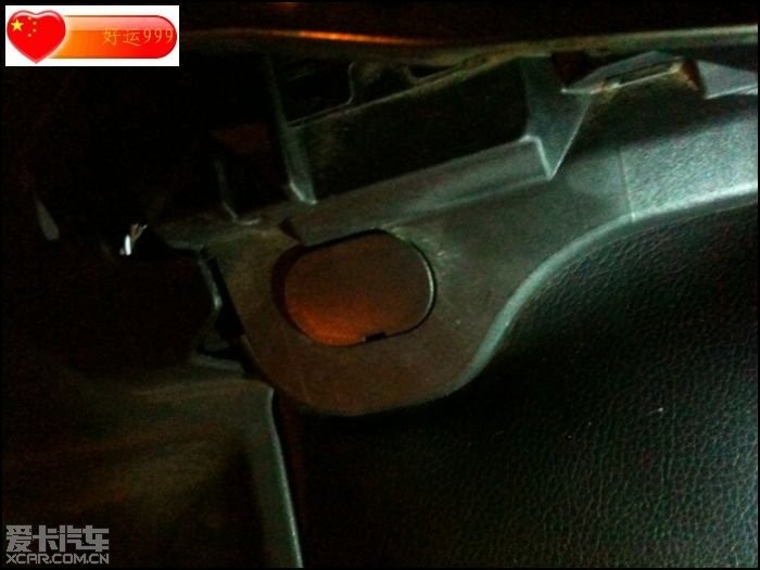

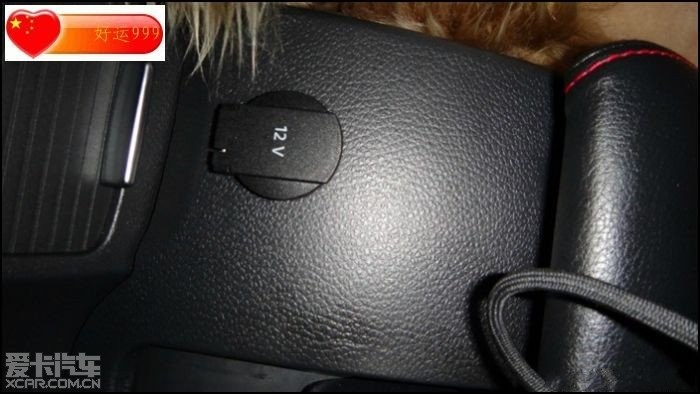

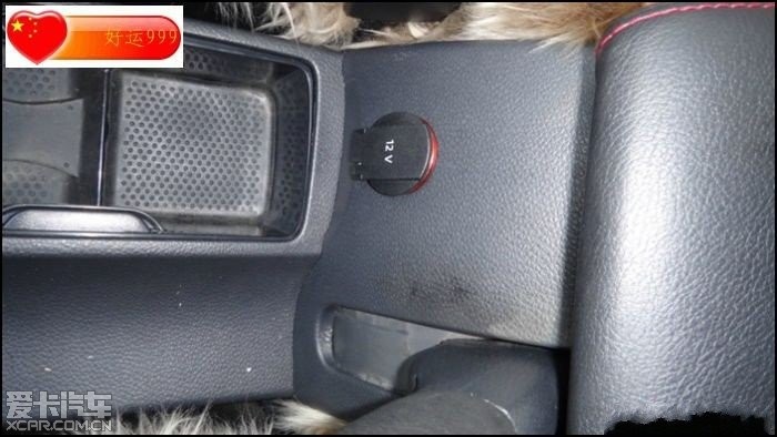

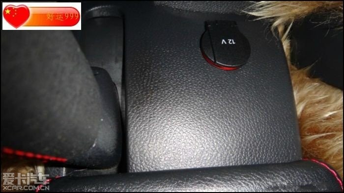

10.[120]德国大众原厂中央扶手箱12V电源,自己和后排乘客手机充电方便,小红灯在夜间也很眩-------

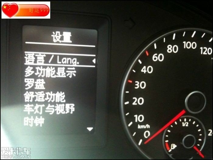

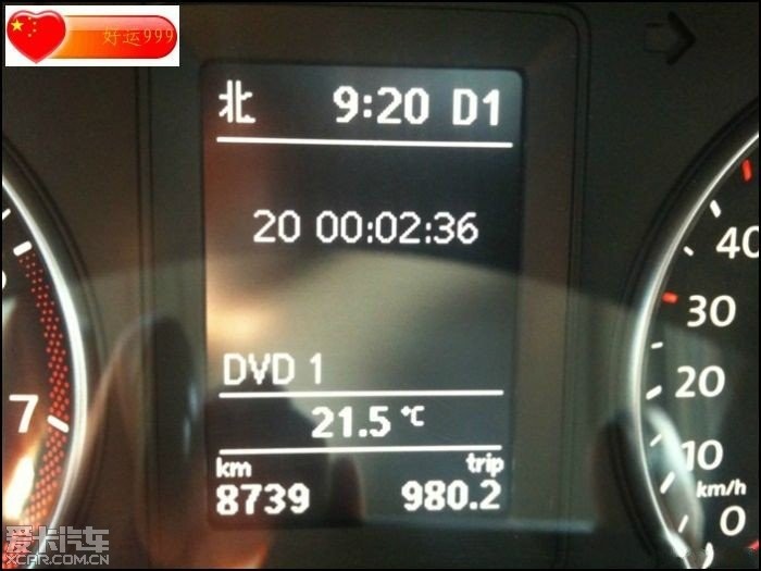

11.[85]德国大众原厂电子罗盘 这个对于没有方向感的我来说很重要,下雨大雾天不再迷茫.只要在地球儿上,有了它你就能找到方向.很精确的.

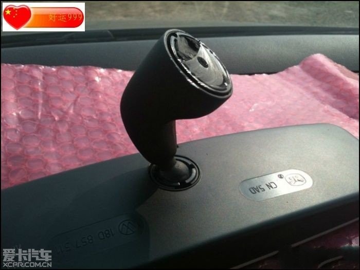

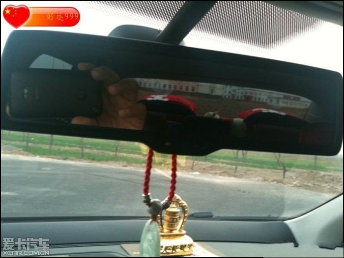

12.德国大众原厂自动放眩后视镜 这个不错,感觉比原后视镜清晰一点,重要的是再也不怕夜间那些从不变光的无德司机,瞬间的失盲对于高速行使中的你随时都是最危险的---

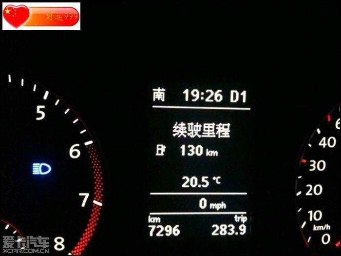

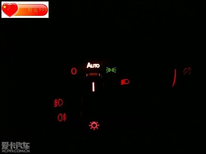

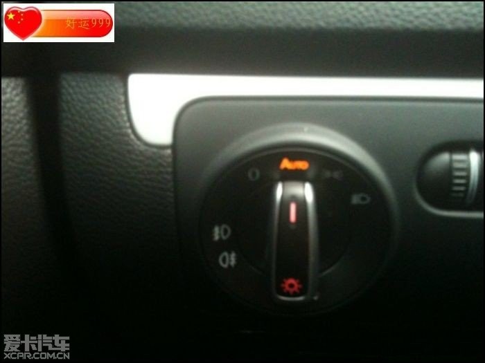

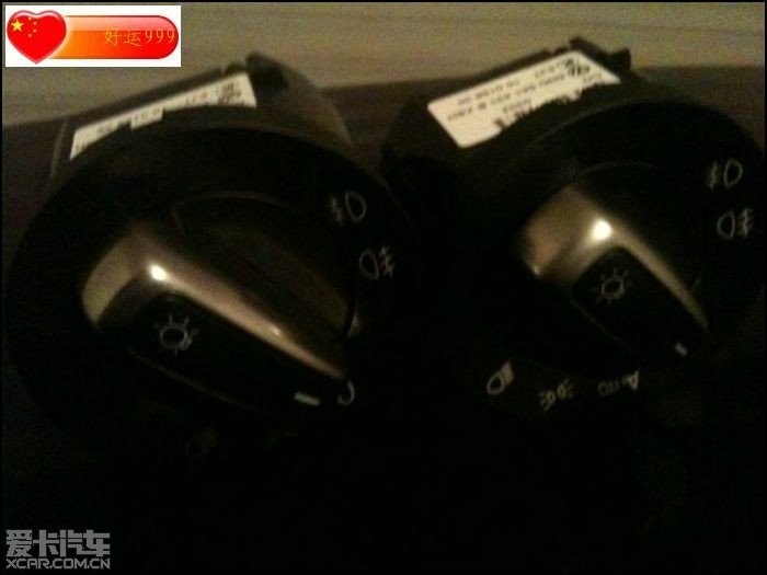

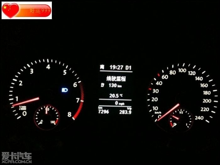

大众auto档位的自动大灯开关 配合带有auto档位的大灯开关,和光感灵敏度设置,可以根据光线,不知不觉中自动开启大灯;
下雨也会自动开启大灯;车速超过140KM/h 超过10s,自动开启大灯,车速降到65KM/h以下 30s后自动关闭大灯。过隧道自动开启大灯,很实用

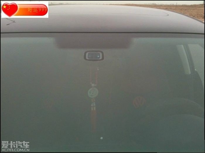

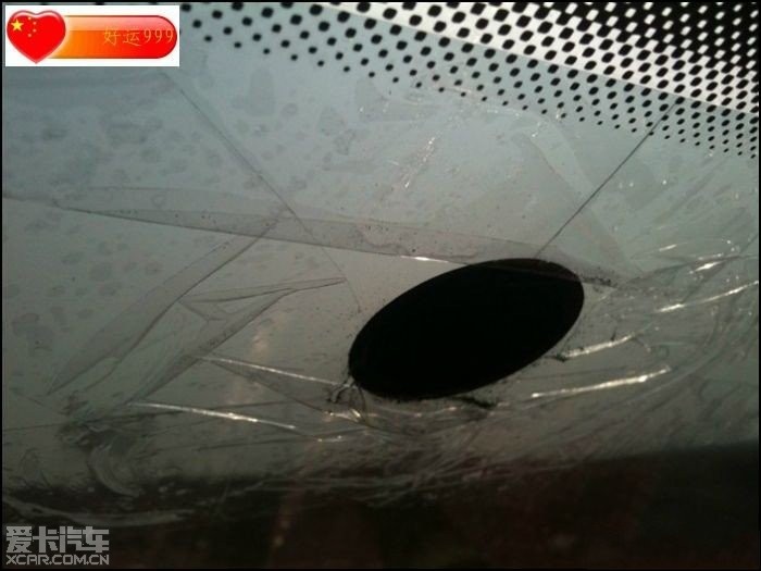

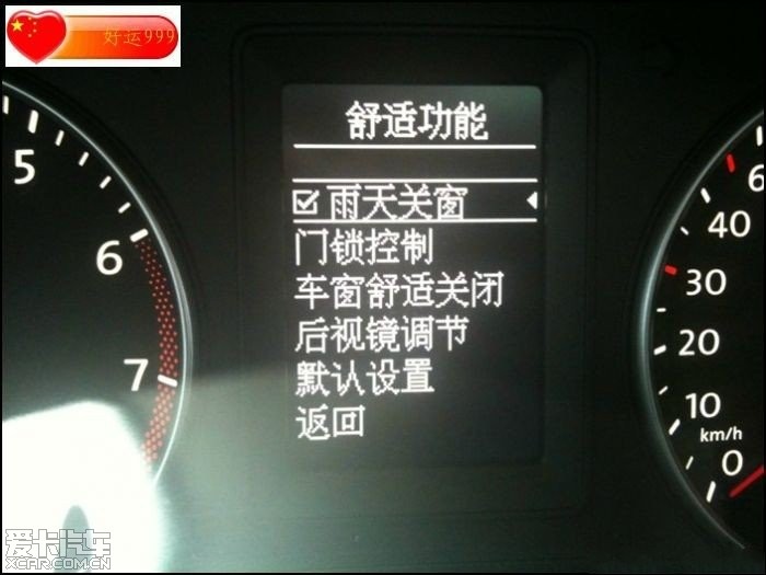

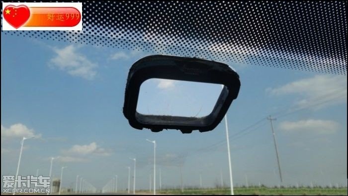

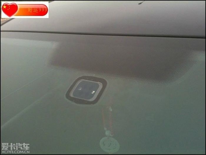

14.[850]德国大众原厂雨感光感系统,24小时内,下雨忘记关窗没有关系,只是因为有了它,天窗和侧窗会自动关闭。

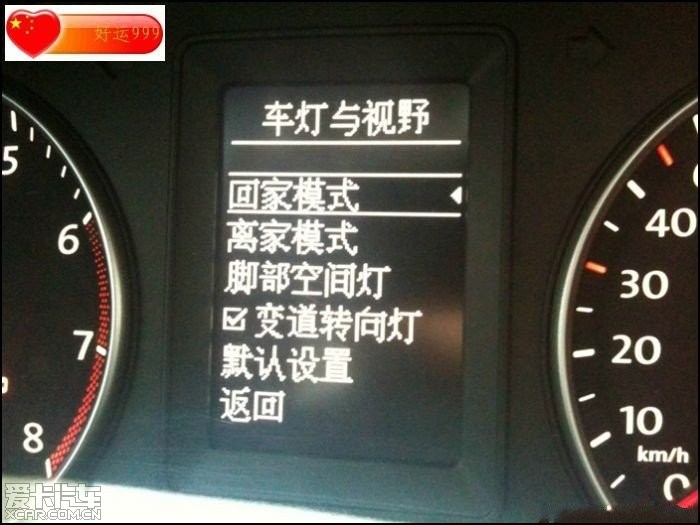

15.德国大众原速腾离回家功能          可通过大屏仪表进行秒数的设定,从此在夜晚,腾腾似乎有了灵性。当你在夜晚中找车时,遥控解锁后,雾灯,示宽灯,脚窝灯,车内众顶灯,后尾灯,一起点亮可谓灯火通明,迎接你的到来.白天由于光感的作用这些灯都不亮,当你锁车回家时,打开车门时,众灯为你点亮前进的路,超好用,赞一个.

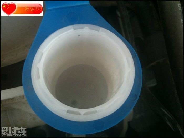

17.一汽大众原喷水壶过虑网

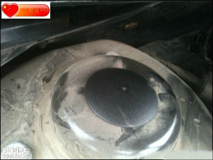

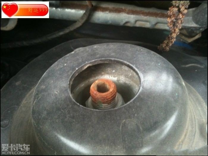

19.一汽大众原厂前减震器上盖罩 生锈了,几块钱的东东,哎,17拿钱都去发工资了---

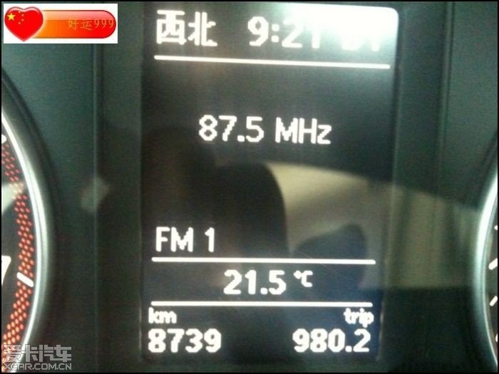

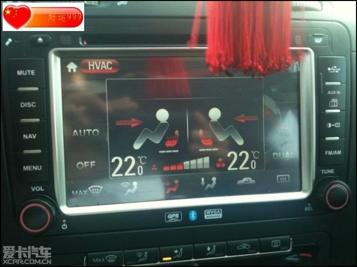

20.can线接网关显示空调信息 成本5元,自制线束两条4个端子.接线方法: 机头线束插头的9脚接到网关的20针脚 ~机头线束插头的10脚接到网关的10针脚~,接完后行车电脑上小屏信息多了音响系统,DVD机头显示空调,收音机,sd卡信息,声音大小,导航信息等

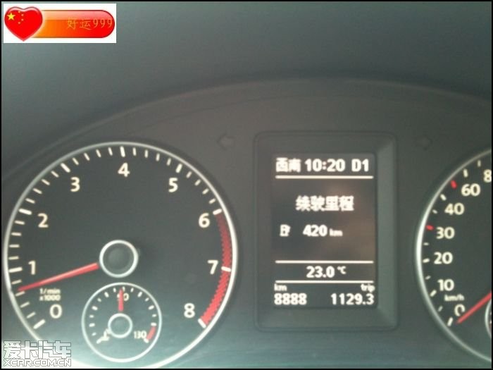

8888公里留念照

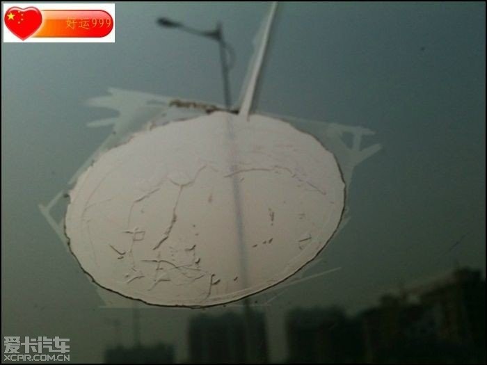

冠军加装光感雨感:
1.11款上光感雨感的模块针脚定义3脚应该接到J519的B33。防眩晕后视镜的针脚定义3脚应该接到J519C28
2.调节雨量、光线传感器的灵敏度编码070cAD
电子罗盘冠军编码:
原编码0000225,改成了0000002!
