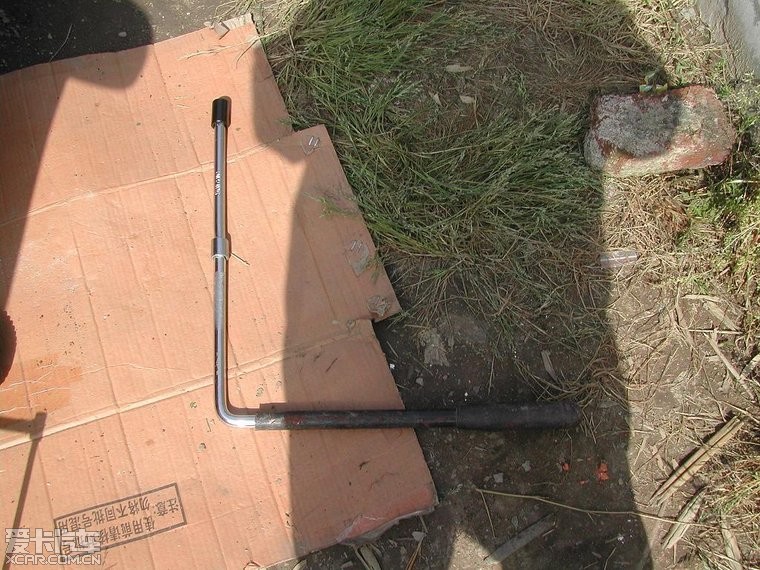

5、车挂5挡,让老婆踩刹车,用加力杆和套筒拆上面信号盘上那个螺丝。
   卸掉后如图
