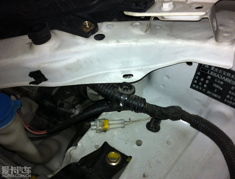

这是右灯组在机舱里面的位置,其中右远光灯后盖部分被雨刮器的漏斗口遮住,手要小点,就好拧。右近光的后盖被部分线缆挡住,可以松脱线缆的卡扣,拉开线缆操作。右灯组的空间比左灯组大点,好操作点
