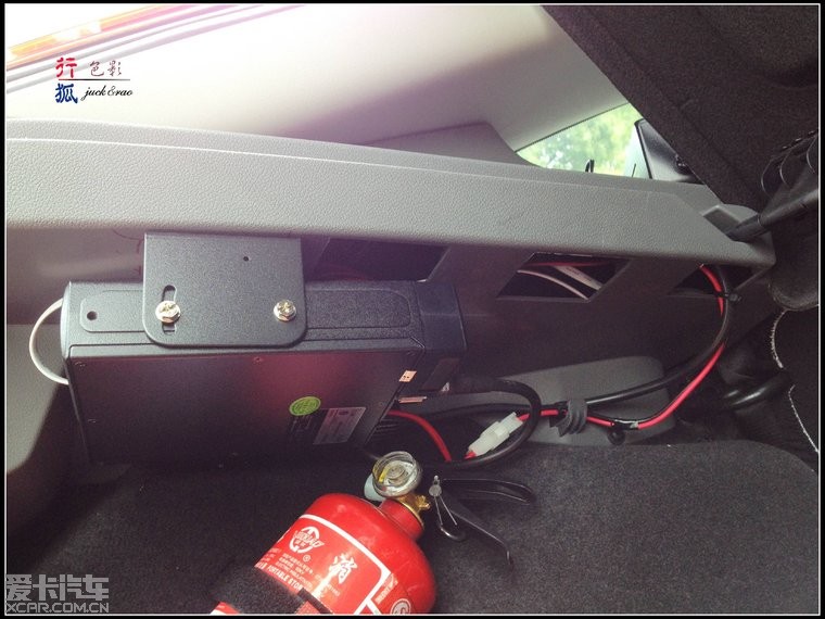

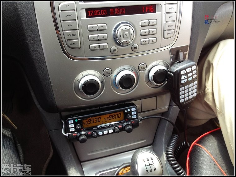

下面正式开始介绍本次安装详细过程供各有兴趣的车友参考。并请老HAM提供改善意见。
先来个安装好的后视图
01
正视图
02
面板及手咪
03
主机
04

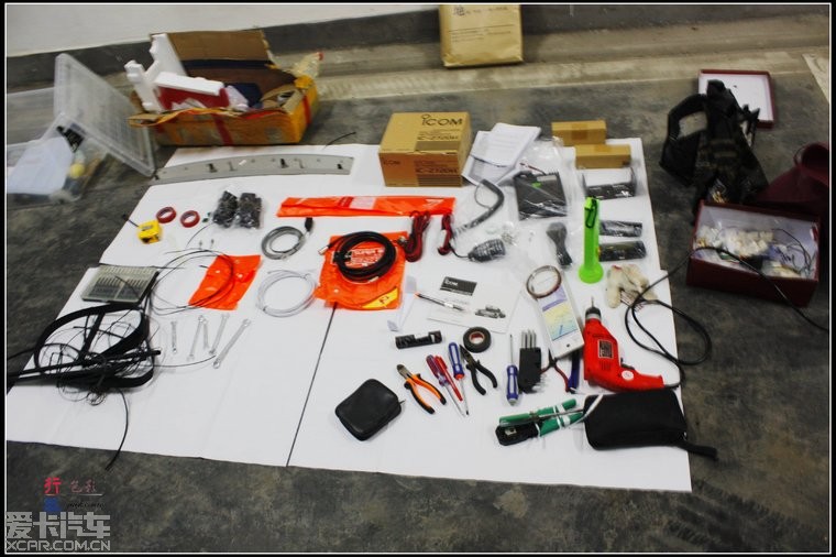

在宏伟的蓝图上摆放着本次工程所需设备器材、工具、辅料等….
05

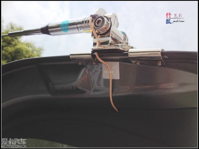

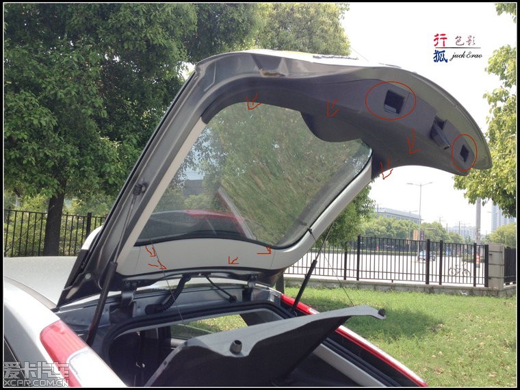

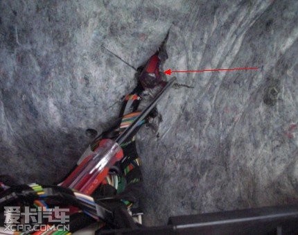

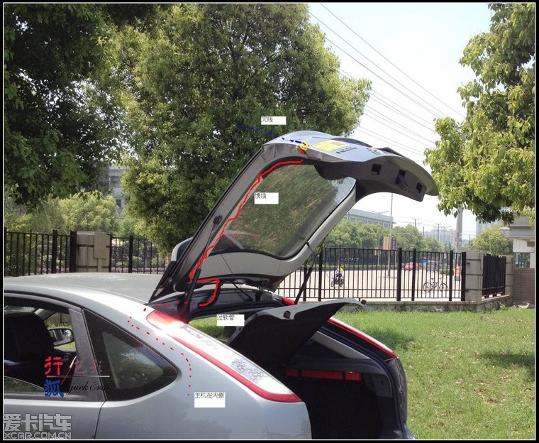

所有准备工作做好开始安装馈线,本次选用方案为完美无损方案,基本没有明线。
安装钱布线规划图
06

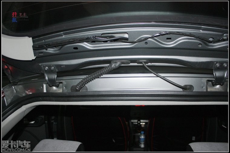

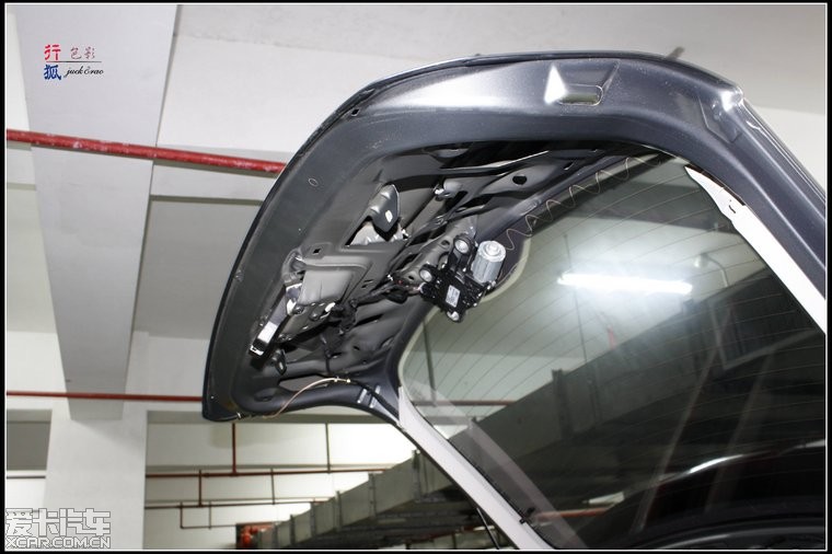

一、尾厢把手上两个螺丝拆开后面板直接扒开,里面为卡扣
07
08
拆开后及布线的照片,因为天线-5较粗软管有点紧,日后改善,继续寻找2-52细的过门线应该会更完善。
09

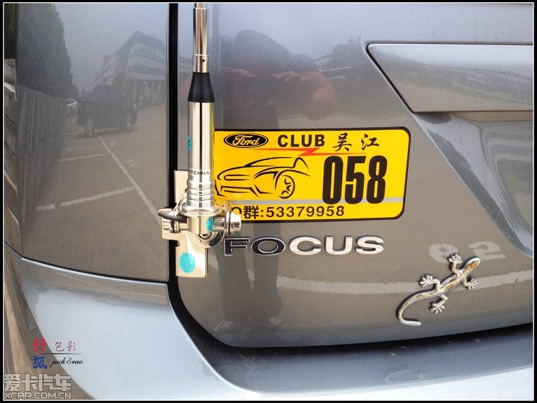

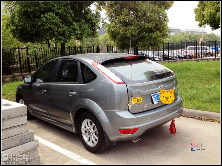

10

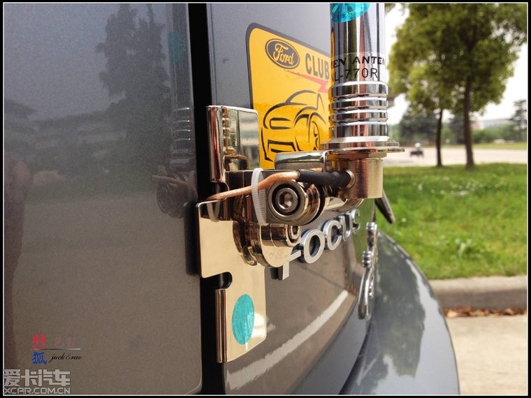

不锈钢卡边及天线,借此机会也给吴江福特QQ群做下广告,呵呵。
11
12
13
二、电源线、主机与面板链接线、预留喇叭线总体布线图
14
