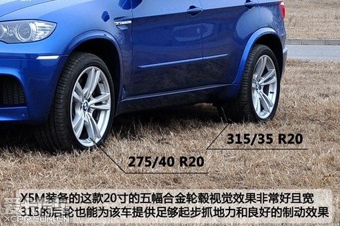

      经过本人两天以来对宝马X5轮壳的升级方案和轮壳的总结。我们X5的X5M版本就是20寸的轮毂的。(下面有附图)

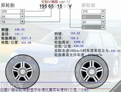

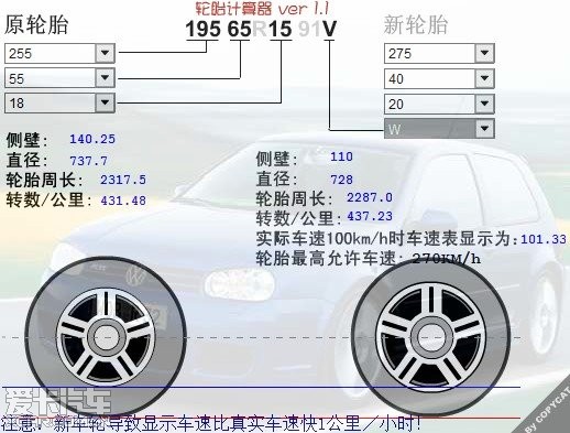

        开始我有疑虑,要是原装的18寸轮毂换成20寸以后,实际速度会与表显速度有差距,但原来差距是不大的,我太佩服宝马了,他们所设计的是在合适的范围内的,国际规定实际速度与表显速度误差在大于小于3%。所以我们可以随意升级到20寸的轮毂。因为我们要是把轮毂从18升级到20的话,实际速度在100公里/小时,表显会大约101点多公里/小时,完全没有了怕超速的顾虑了。如果大家想升级更大的轮毂,可以先上网找这个轮胎计算器算一下 速度差距。(下面我也用“轮胎计算器”计算了升级到20寸轮毂以后的速度差距。) ——(请看图)

       轮胎方面,我们可以选择米其林或者普利司通的。尺寸分别是:前轮(275/40 R20 HP 106W) 后轮(315/35 R20 HP 106W)这两个尺寸不一样的轮胎虽然尺寸不一样,但花纹,首重比,速度比都是一样。所以比较稳定。原产的也是如此。但米其林的只有普通轮胎。可普利司通的就有防爆胎跟普通轮胎。而且个人建议选择普利司通。因为普利司通对比米其林要耐用很多。价格来说普利司通要比米其林要高个200左右,这个是普通轮胎的价格,防暴胎我就没问了,因为我就是不想用防爆胎,路感太明显了。

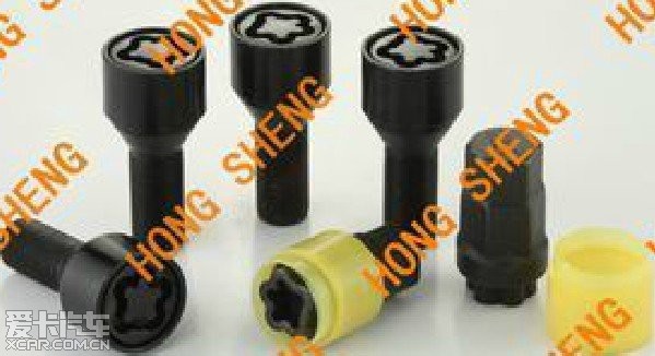

轮毂的话,我们最好就是多购买一个轮毂防盗螺丝,但市面上多数也是六角螺帽,这根本起不到防盗作用,所以下面我推荐了一款不是六角的螺帽,是花型的。这样市面上暂时比较上,防人之心不可无,所以升级了以后还是换个轮毂防盗螺丝要好。(下面有附图)
