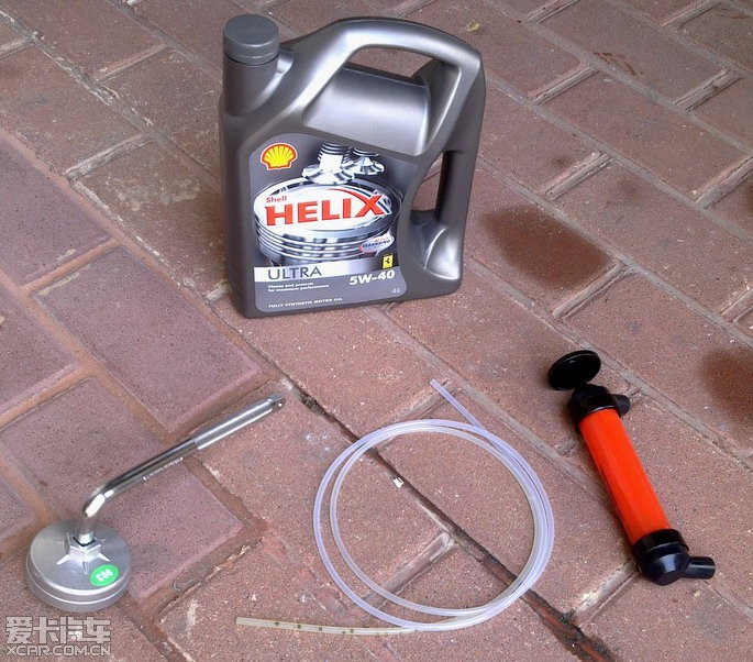

先DIY换机油吧,主要分4步:

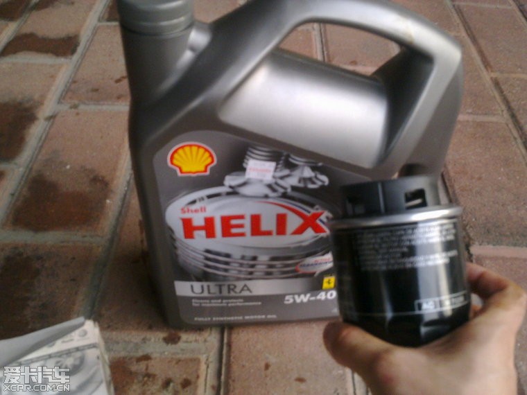

第1步,准备材料:机油、机滤、机滤板手、手动换油器、虹吸管。
除了机油在HK购买外,其余都购于某宝不同的卖家。灰壳机油HK卖350港币,折算天朝币287块,万恶的HK资本主义!

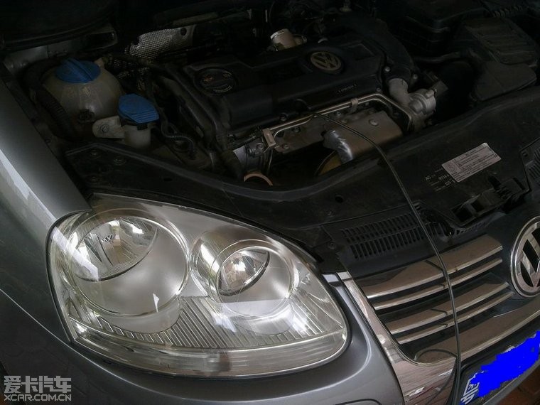

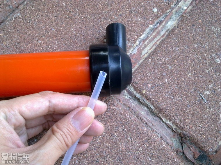

在虹吸管一端剪个小缺口,安装好吸油器
用机滤板手取下机滤
取下机油测量尺,把虹吸管一端插入到底。准备了一只小桶收集废机油。
准备妥当后,开始做活塞运动了,一股黑色的液体缓缓流出到小桶里。这个过程比较耗时,考验人的耐心。
在做了不知多少次活塞运动后,把废机油基本都抽出到小桶。

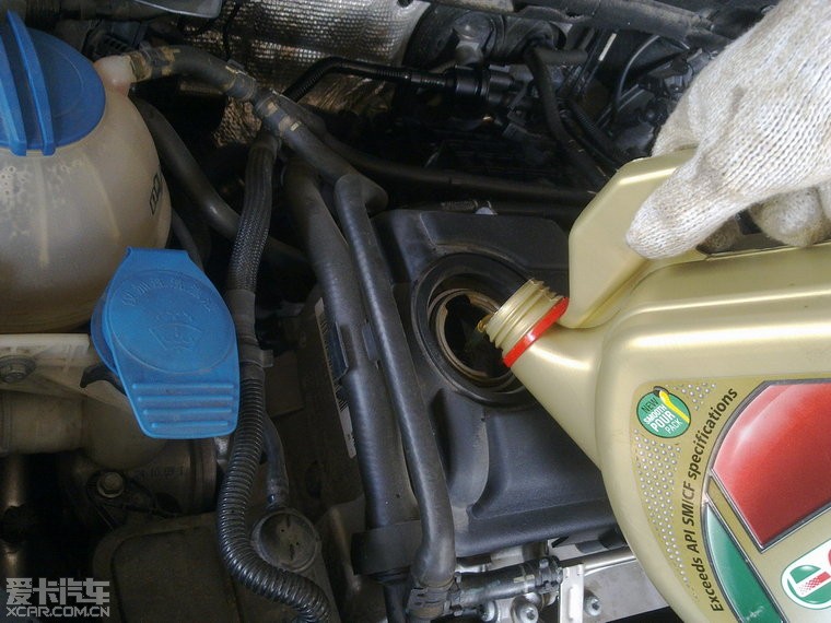

打开机油盖,把前一次换机油剩下的0.5L嘉实多全倒进去
重新打着车,3秒后关掉,让0.5L机油洗一洗机缸(我是参考了乘版的做法)。

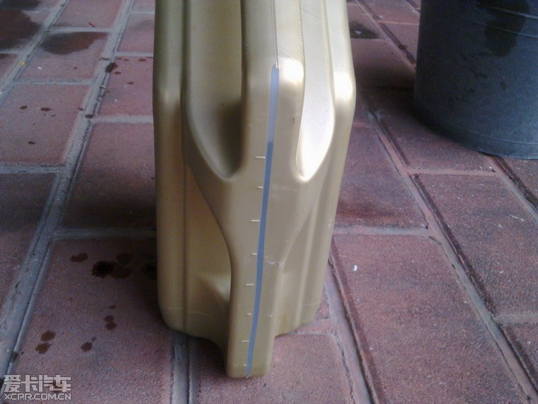

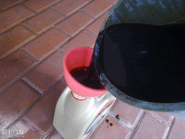

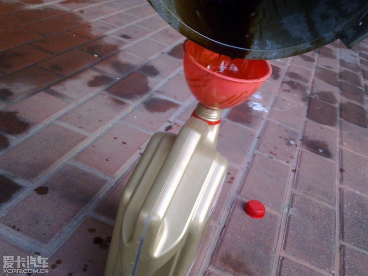

把小桶的费机油收集回旧机油罐里。
收集到大概3.7L的费机油,当即觉得有点奇怪了。加上刚才放的0.5L,那不是4.2L机油,难道上次4S给我换机油还有0.2L左右费油没放干净?
带着疑问,又把车放置了2个小时,静等机油全部流回机缸。
第4步,收集第3步洗缸用的0.5L机油。

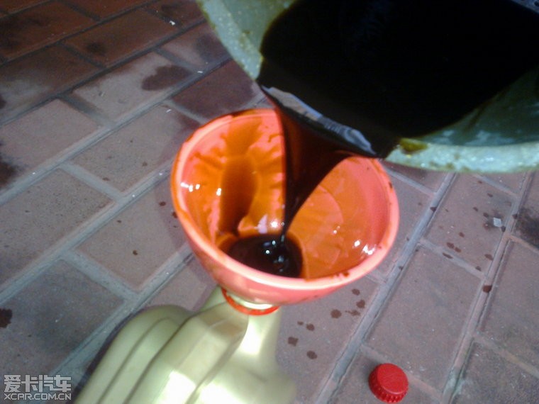

重复第2步的活塞运动,收集那0.5L换洗机油。经过换洗的机油,仍旧很黑。
哈哈,奇迹发生了,总共收集到大概4.2L的废机油!特有成就感啊!

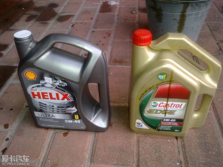

左边为灰壳新机油,右边是嘉实多废机油。

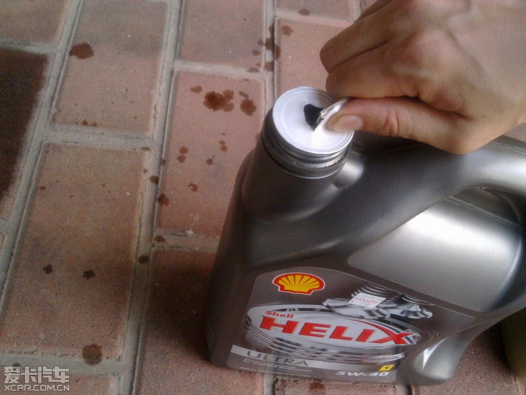

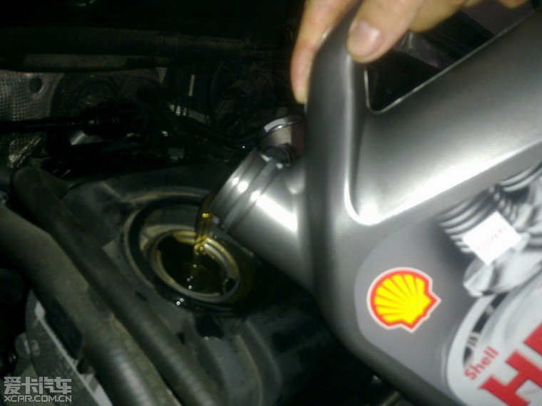

灰壳新机油开封
加注

1.虹吸管外径不能大于5mm,否则插不进去,不知是否只有1.4T的孔才这么小。外径5mm的虹吸管的内径一般是3mm。
2.由于虹吸管内径只有3mm,抽油器一次抽油的量很小很小。活塞运动要做很多很多次,非常费劲,考验你的耐心。这次活塞运动绝对超过哥前半辈子做过的。
