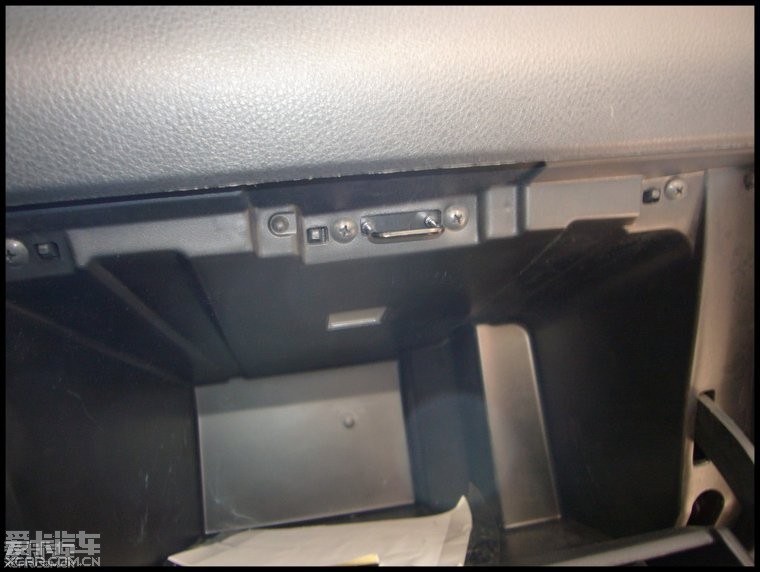

去年入手的二手达达,已经过了7w km,经我手开大半年了,夏天到了,前几天开空调不太给力,到熟人的修车店看过一次,说是不用加冷媒,气量小应该是空调滤灰大的原因,因为这家不是专修骐达,所以愣是没找到空调滤,于是这几天查网上看到了大家的作业才知道,原来要拆手套箱先借张图,说明下情况,就要把这些螺丝和地下的螺丝拆掉

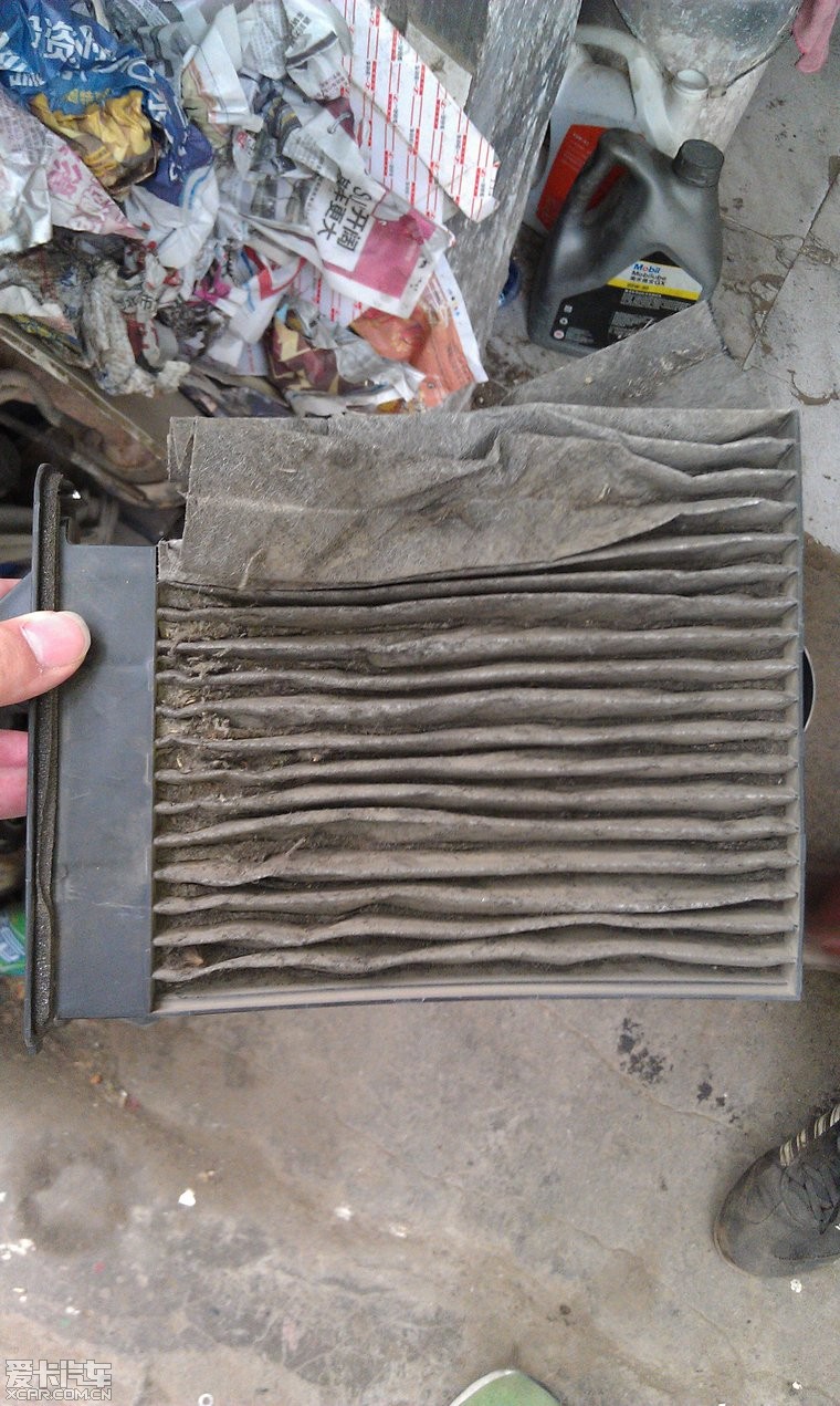

看这灰有多少,真脏啊~~~ 汗毛啊~~

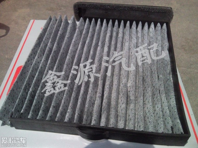

再借一张图,忘拍新的滤网了,taobao找了一张一样的,这个应该是原厂的吧,我看还有一种白色的,我换的是图中的
发表于 2012-04-30 20:51    IP属地:未知
4楼非广告,大家见谅,可忽略照片上的字符~~~嘻嘻~~精彩继续~~

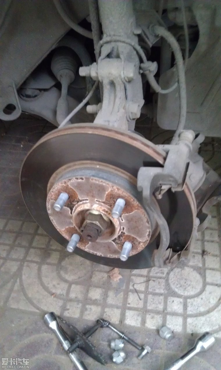

拆下来前轮的碟刹~~

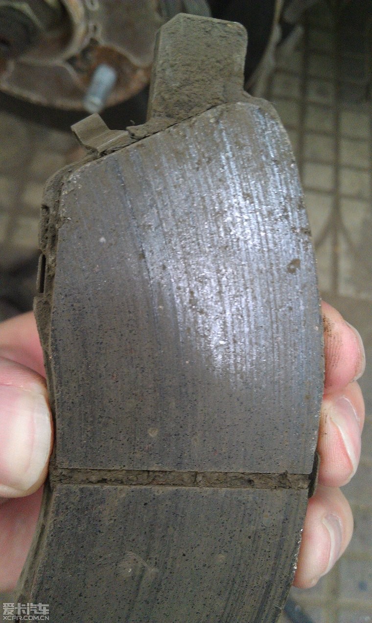

这是拆下来的刹车片摩擦表面~~ 感觉类似石头一样的材质~~

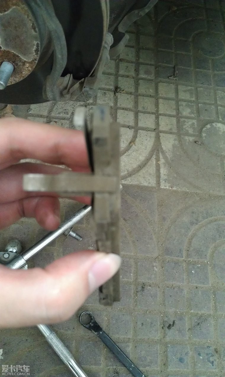

换个角度看看,稍微有点模糊,不过能说明问题,手指之间的那个横的金属条右侧边缘已经快要磨到,据说磨到后,也就是这个金属会与刹车盘产生摩擦,发出丝丝的声音,提示该更换刹车片了,我这个已经很接近了
