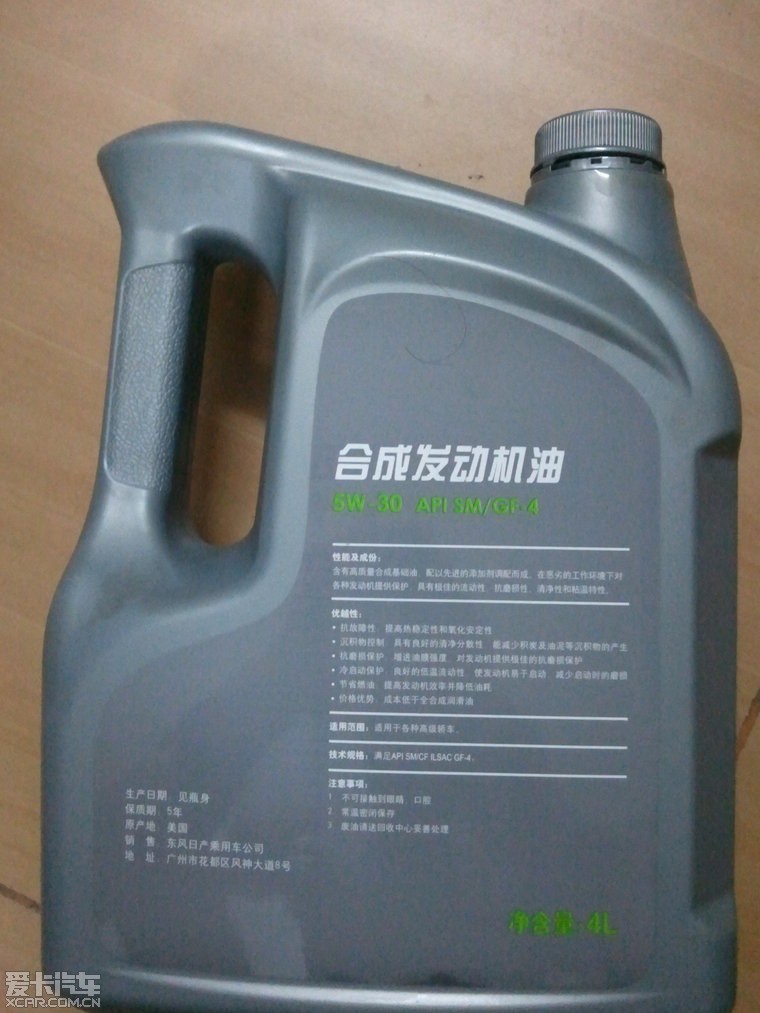

结算时追加了机油,全部费用共390,大家一定估到了吧!师傅很仔细帮我观察了,原来我买的机油是假的,机油格对比一下也觉得有问题,不敢用了(保养完回家对比一下以前4S剩下的机油,确定买的是假货)。马上用回4S的,不用不知道,原来4S已不用原来的那种了机油了,没有壳牌标志,师傅说只是改了包装,还是原来的油,但从数据上看,级别高了,马上去片,还不确定是不是壳牌,希望高手指点迷津。
原产地还是美国的,级别从SL/GF-3升级到SM/GF-4。

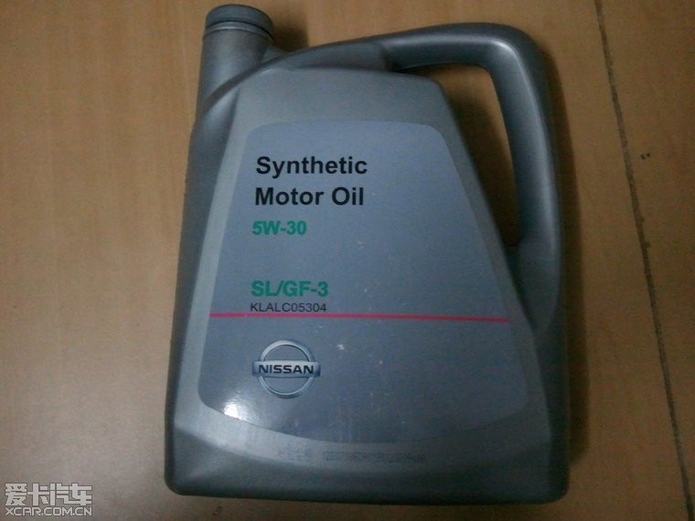

至于买到的假机油和机油格,刚好家里有以前4S剩下的机油可以对比,不怕不识货,就怕货比货,一对就出来了,附图片供大家了解一下,以免日后被骗。

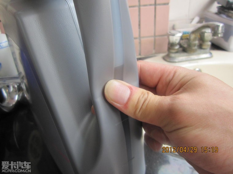

罐身较软,用指轻轻一压已扁了。

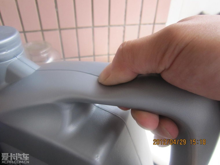

罐底线条粗糙

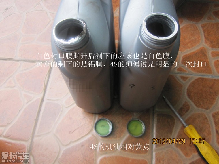

重点还是在这个封口处,当时4S的师傅一撕开就马上说是二次封口的。当时我就想不是吧,口碑这么好的网店居然卖假货???回来一对,果然!
机油格没拆包装看了,师傅说看外观不好说,要拆开里面才知道,我也不想再了解。看了印刷就想到九成了。
最终处理方法,找到卖家退货,卖家也很爽快的退款了,但我最想不到的是居然不用我退货就退款了,说机油已拆封,运输途中会漏出,不用退了,更加确定卖家卖的是假货了,至于是哪家的我就不说了,断人财路,如杀人父母,反正大家以后买机油多个心眼就是了。
