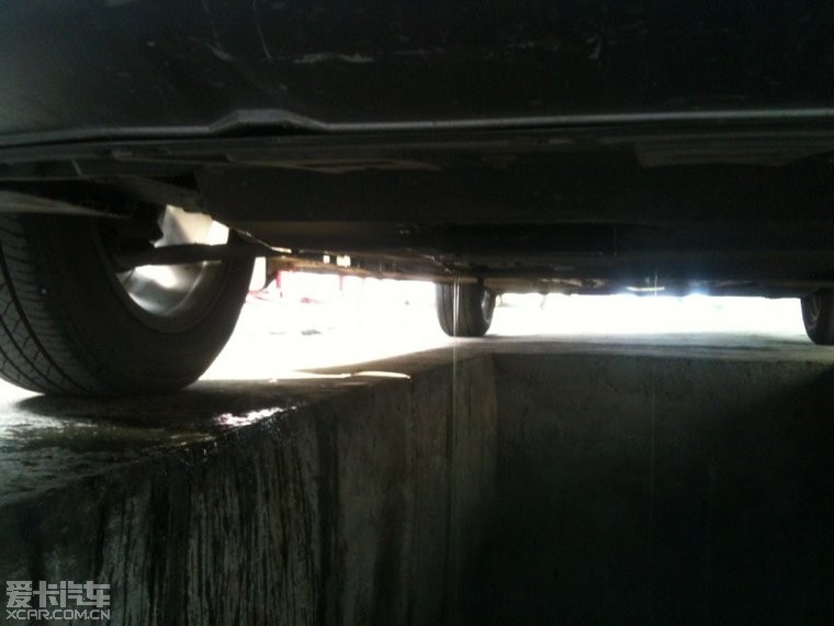

上地沟了~

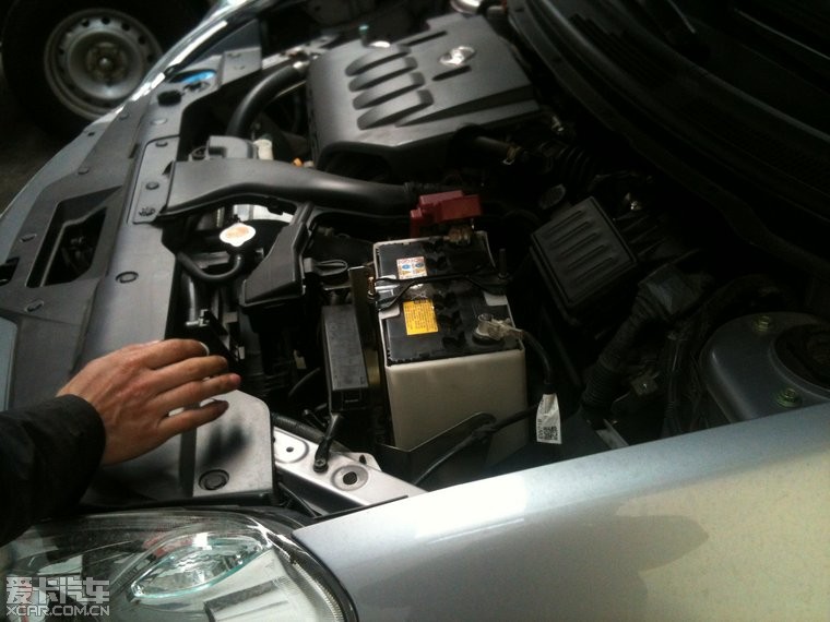

打开机盖,
顺便检查一下电解液,还好够的~

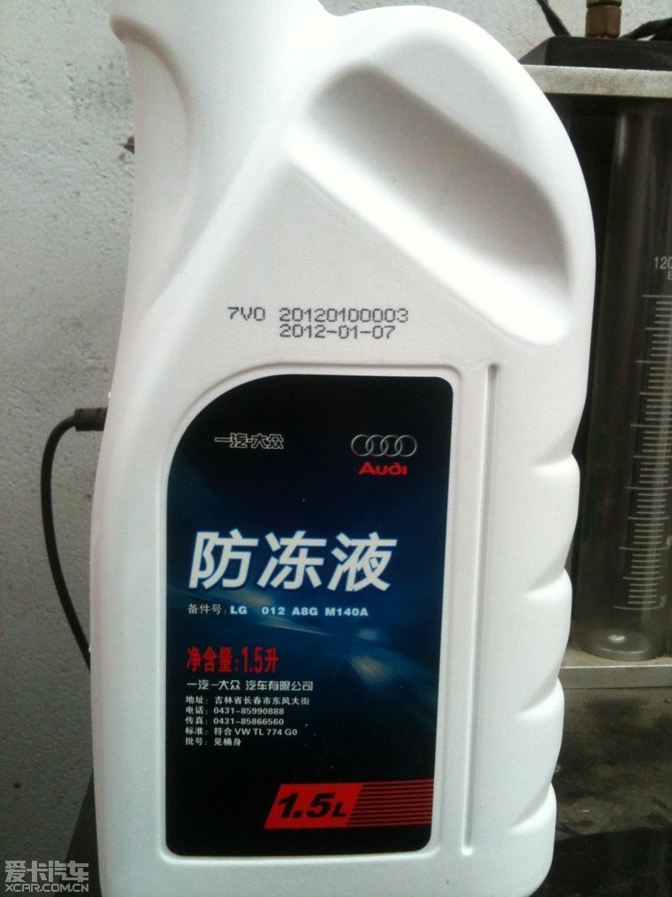

朋友帮买的防冻液,在四圈儿4S店里拿的~正面
反面
一共四瓶,其实只用了三瓶~

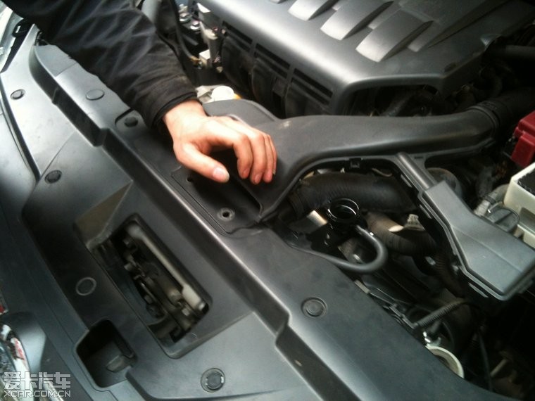

进气管有点碍事儿,拆!

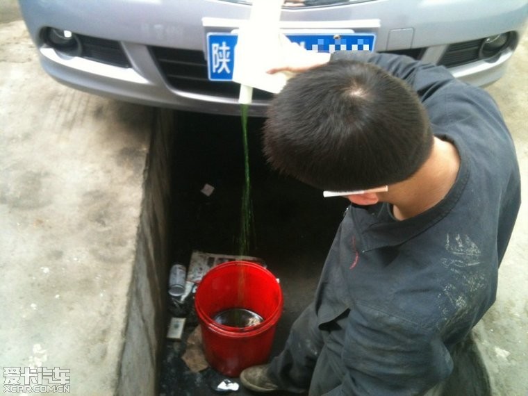

倒掉里面的防冻液,2年了,也该换换了

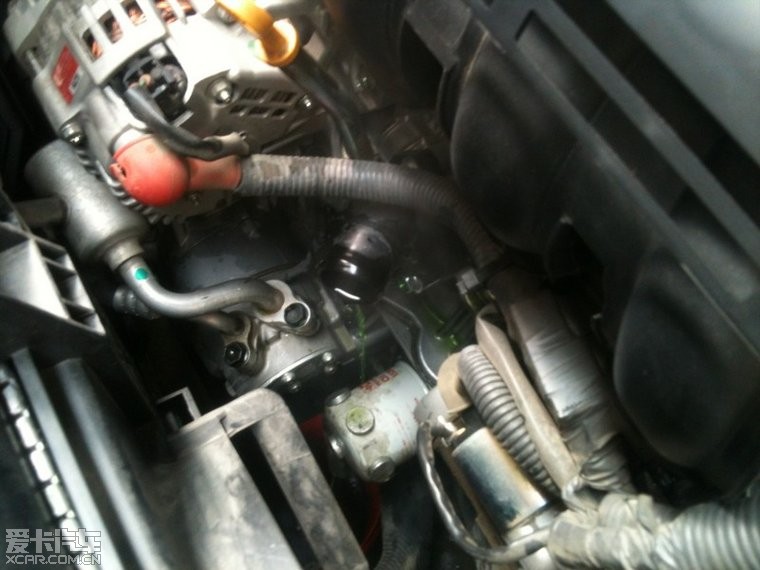

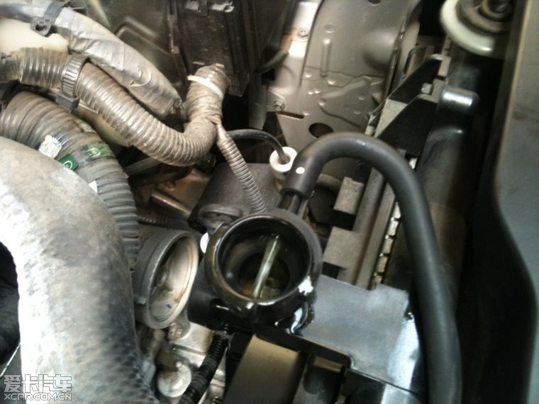

开拆防冻液进发动机的管子~
一股绿色液体喷涌而出~
发动机里面的防冻液也流了出来~

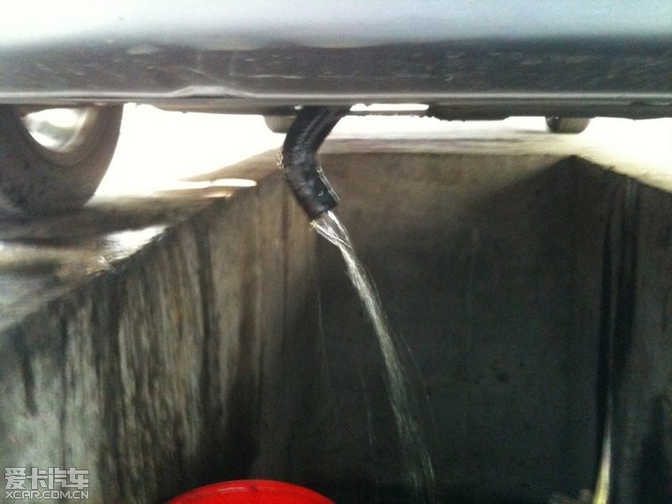

哇哈哈纯净水的有木有,用它来清洗剩余的防冻液滴
先从蓄水壶开始清洗~~
流出来的防冻液~

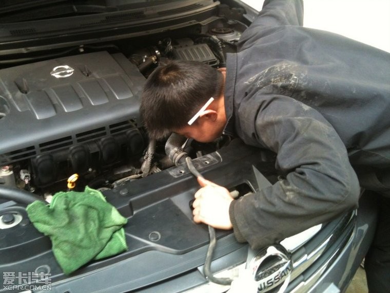

小师傅对着蓄水壶的口子猛吹气~真敬业啊~

越来越干净了,水渐渐的变清了~
再来洗洗水箱里面
到发动机里面的液体也渐渐变清了~
瞧瞧这水的颜色~
小师傅又对着水箱口一阵猛吹,彻底把里面的残存液体都吹出来~真是敬业啊,再次表扬!!!

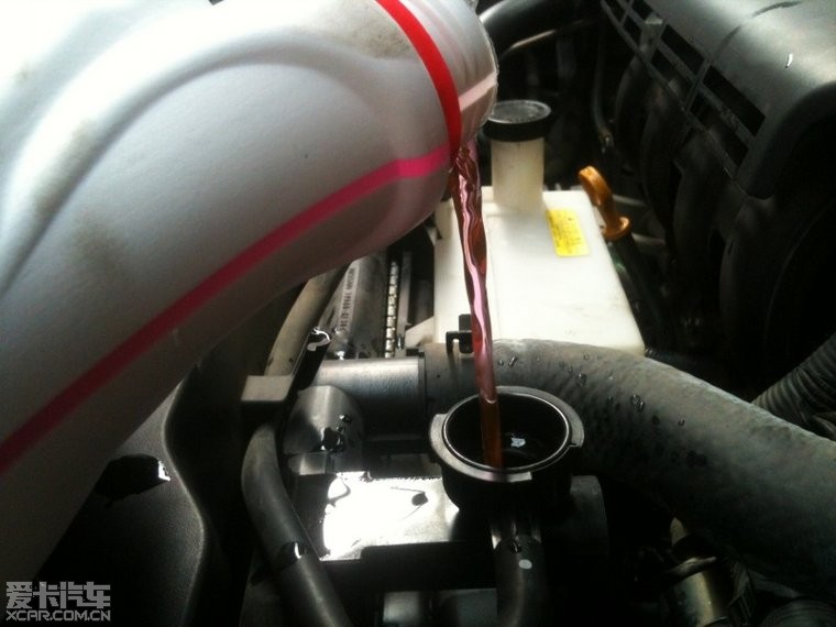

开加新鲜防冻液了,呵呵,两年后在下岗~
红色的液体缓缓流入水箱,小师傅说刚才吹水箱的时候尝了一口防冻液是甜的~

好甜的防冻液,哈哈。日产的防冻液是绿色的,4个圈的是红色。

加了个差不多,见水箱满了,再把蓄水壶也加到了两个标准线之内后,小师傅说把车打着继续加~
果然,车子一启动后,水箱里面的防冻液便下去一大截~
一边捏着回流管,一边继续加,捏回流管的原因是排空气~
今天小轩挺享受的,一边有人给“吹”一边再按摩,是不是很像岛国爱情动作片里面的情节啊~哈哈哈~
大家帮有看看,液面是不是有些高了??疑惑ING
洗完,加完后一片狼藉~
师傅让偶坐车上加油,让电子扇转起来,做最后的检查
踩了近8分钟的油门,电子扇终于转了起来,OK!大功告成,可是我的汽油浪费了一些啊有木有,7.97元啊有木有~
