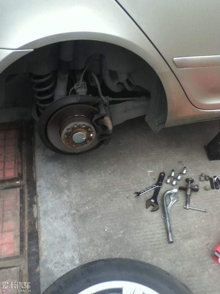

下面就是准备跟换的后轮和工具。
一把6寸活扳手
一把15mm的板扳手
刹车泵分离器
千斤顶
拆轮胎的扳手
以及将要更换的刹车片(我选的是陶瓷刹车片,也不知是不是合用)

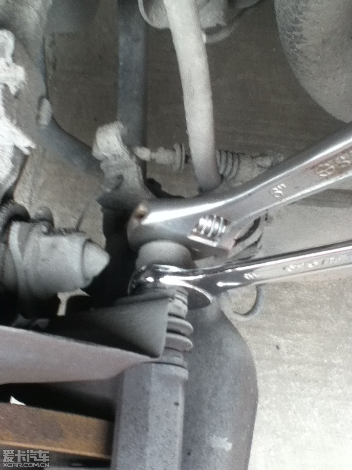

支起千斤顶,将前轮用石头塞住,以防前后晃动,然后拆下轮胎

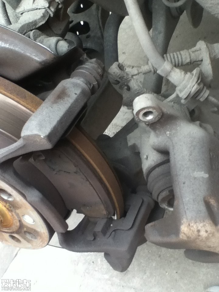

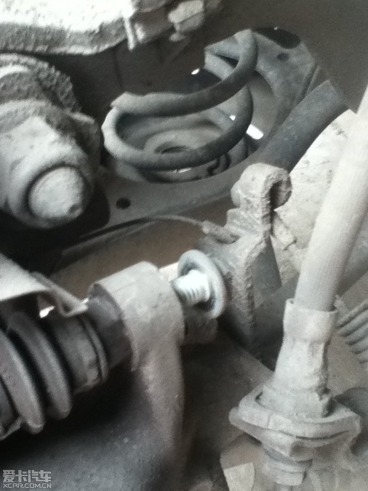

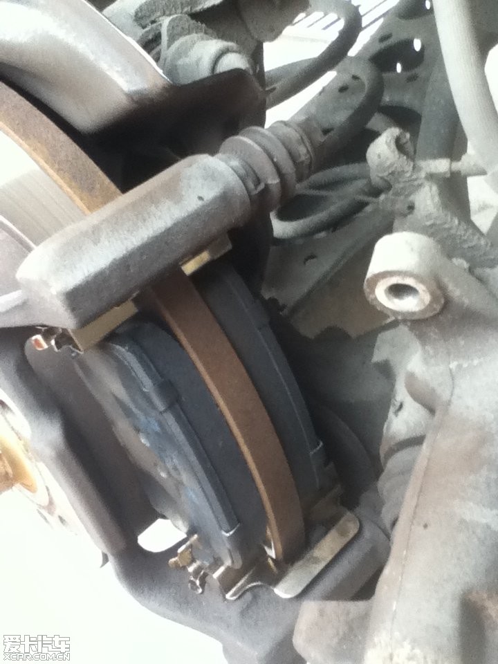

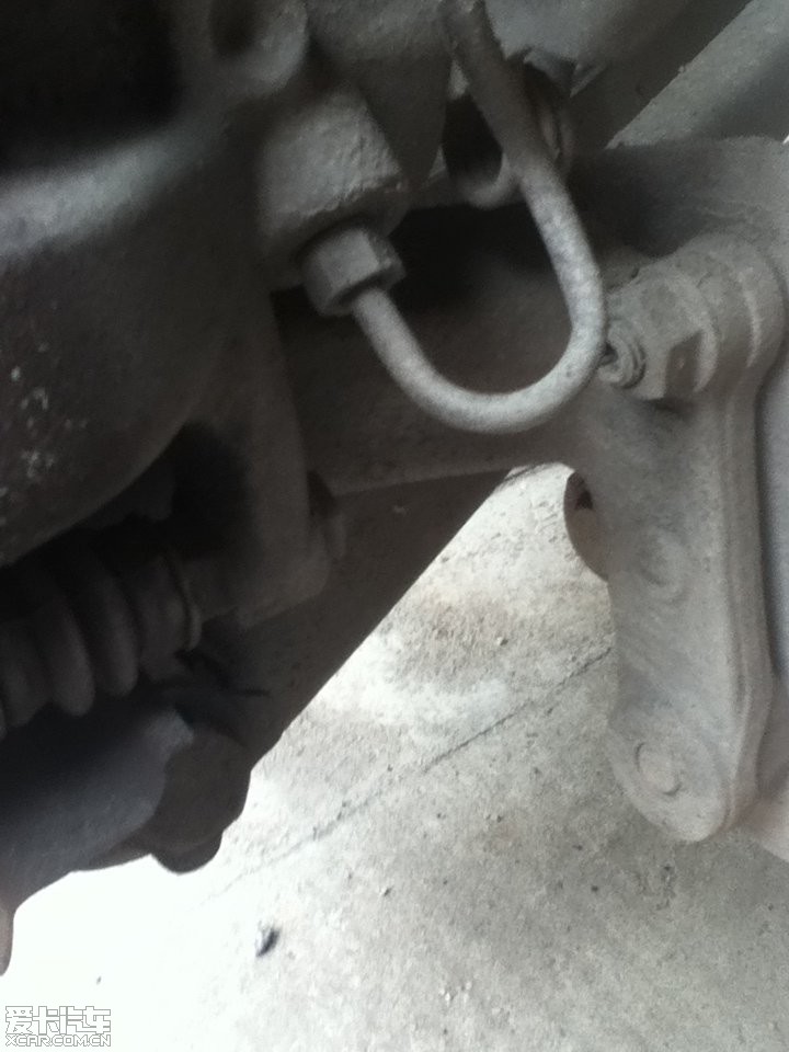

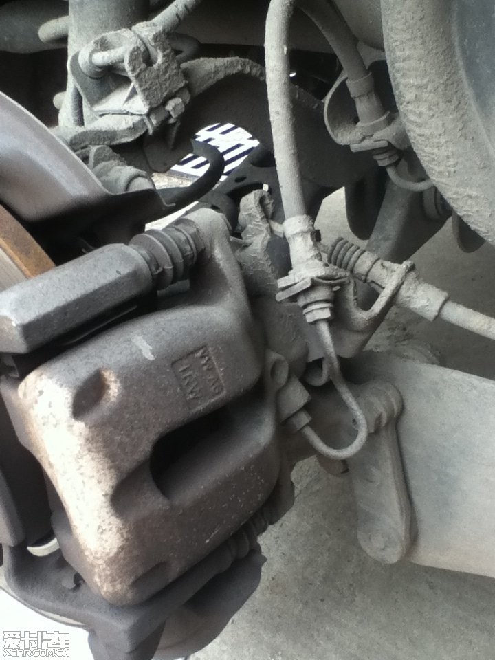

拆下轮胎后刹车卡钳的细节,一会就要对两个螺丝动手。
这是上螺丝
这是下螺丝

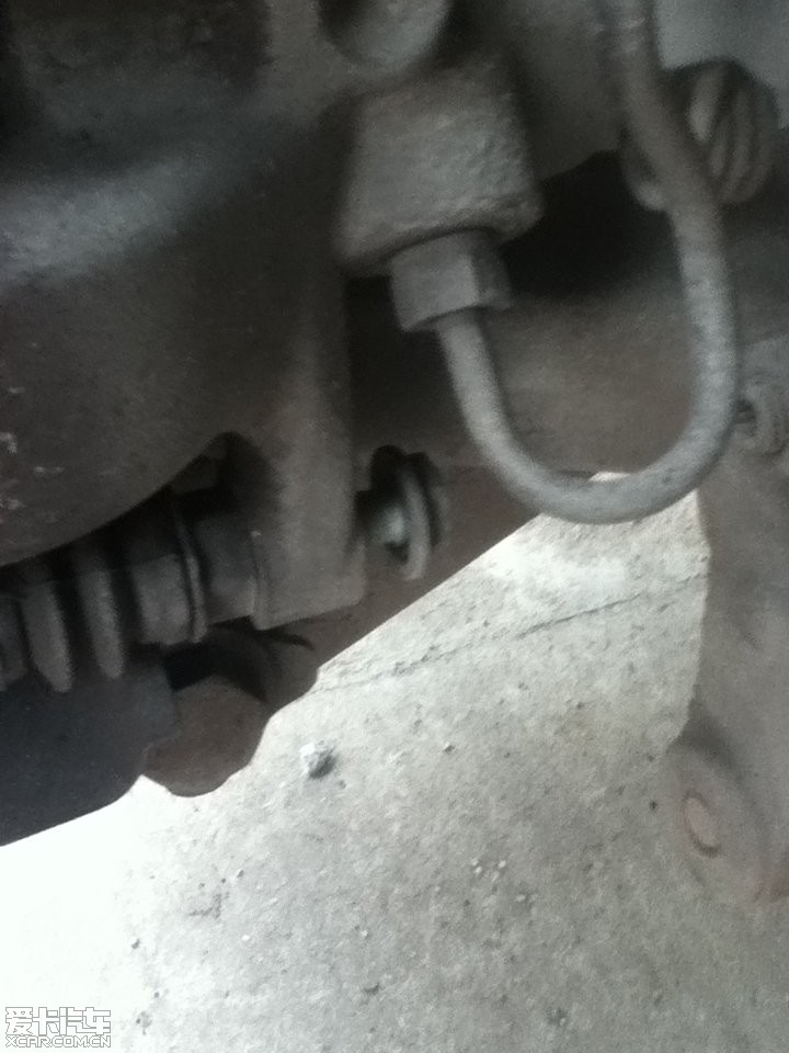

板扳手插在前,活扳手在后。
这是拆下的上螺丝。
这是拆下的下螺丝。
这样就可以拿下卡钳了。

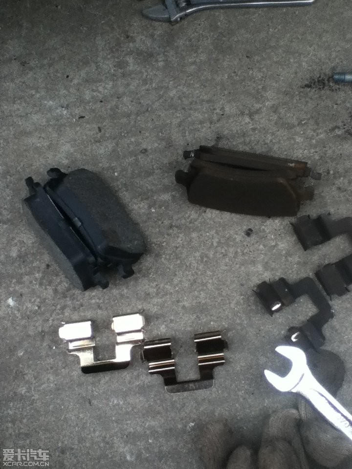

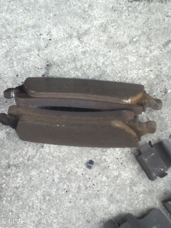

这是我的刹车片和新的对比。
发表于 2012-04-04 22:29    IP属地:未知
来张特写,这是4W公里的,还剩3mm。

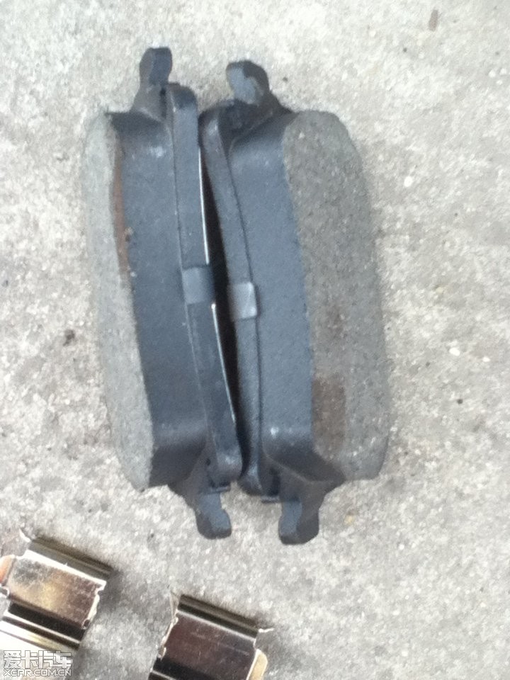

这是新的陶瓷刹车片。

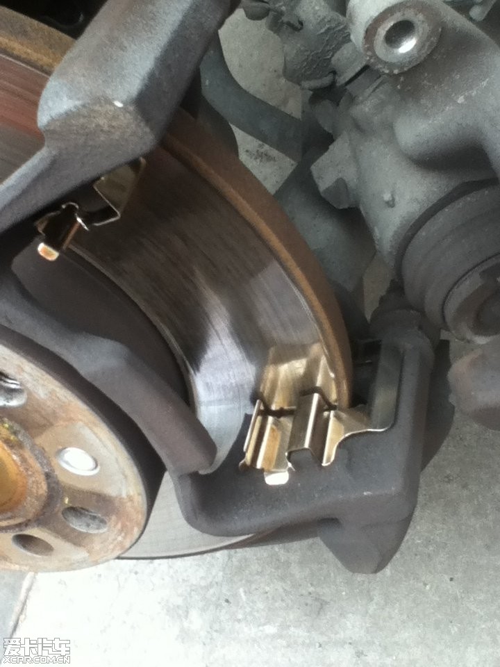

和拆下的一样,先将新的弹簧卡片装上。
然后将新的刹车片装上。

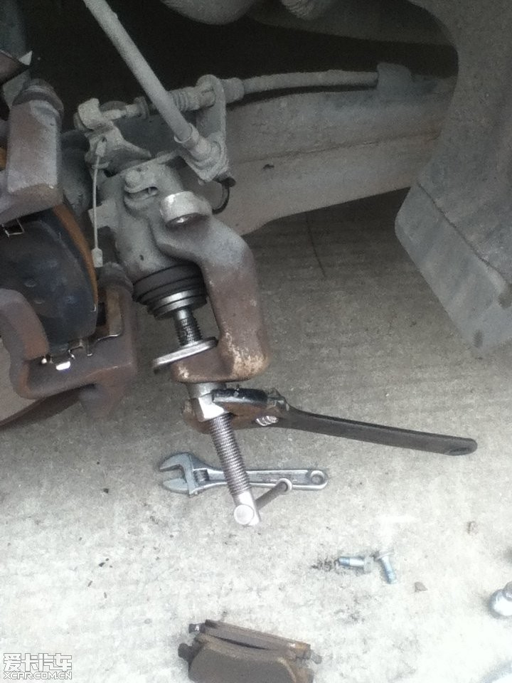

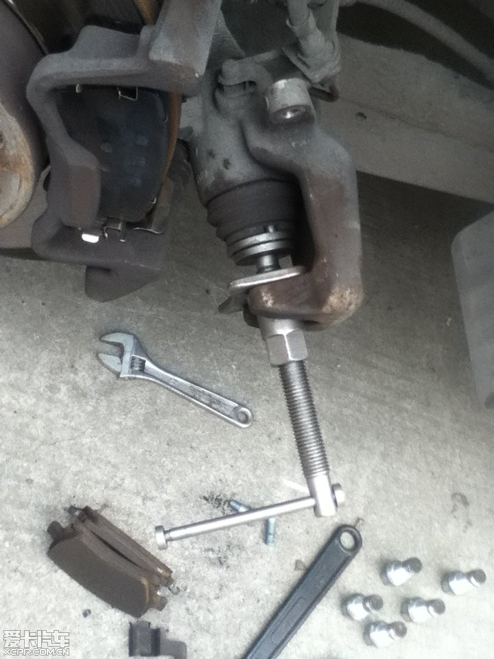

然后开始用刹车泵分离器开始顶活塞。
一定要将刹车油壶的盖子打开,不然顶不动,要耐心,顶一圈歇一下。
顶完的活塞基本到底了。
后面就是依照前面的顺序反装回去就行了,两个车轮换完,盖上刹车油壶的盖子,点火踩刹车,多踩几下,然后就可以上路了。

qgzxwxh同学提醒补充在顶活塞时必须要顺时针转回去,这样比较容易,
还有就是要放掉手刹,同时在千斤顶顶起后把拆下的轮胎放到下面,可以防止千斤顶倾斜。
