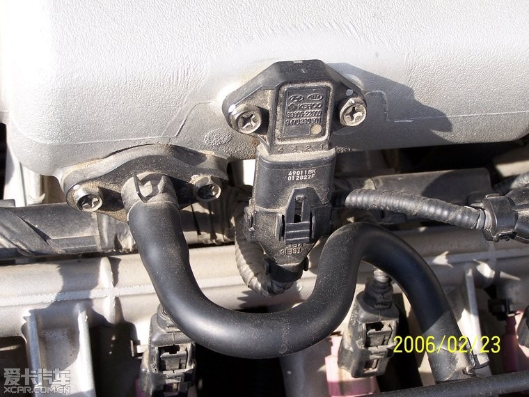

白天刷帖子没看到楼上发的图片,真是寒,我在网上查的也是  进气压力/温度传感器 ,175 是做在一起的一个,
有时候显示进气温度是 -40度 , 有时候又正常 ,刚刚下去打着观察了下,水温上来以后进气温度 38度左右,估计还不够热, 扫描又没有故障码,怠速显示油耗 1.1 升左右每小时,打空调也差不多,只是转速稍微小了几十转
