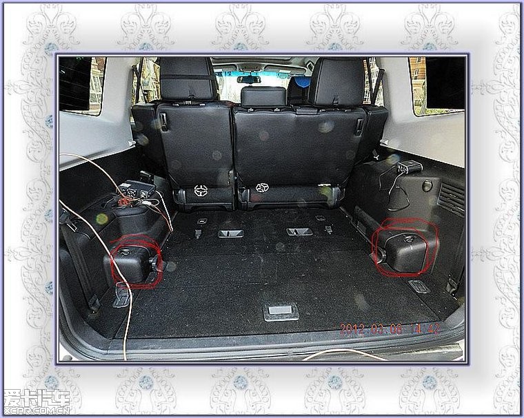

第一步:将红色圈中的塑料盖 打开取走 卸完座椅再安回来
第二步:将圈中横梁放倒(如图所示)

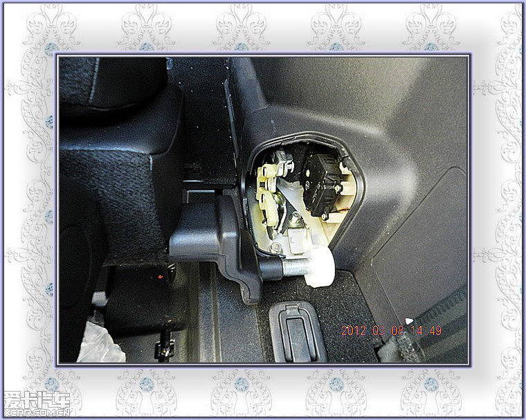

第三步:看到图中那个白色塑料没有?将座椅上翘45°往后一拉变成下图

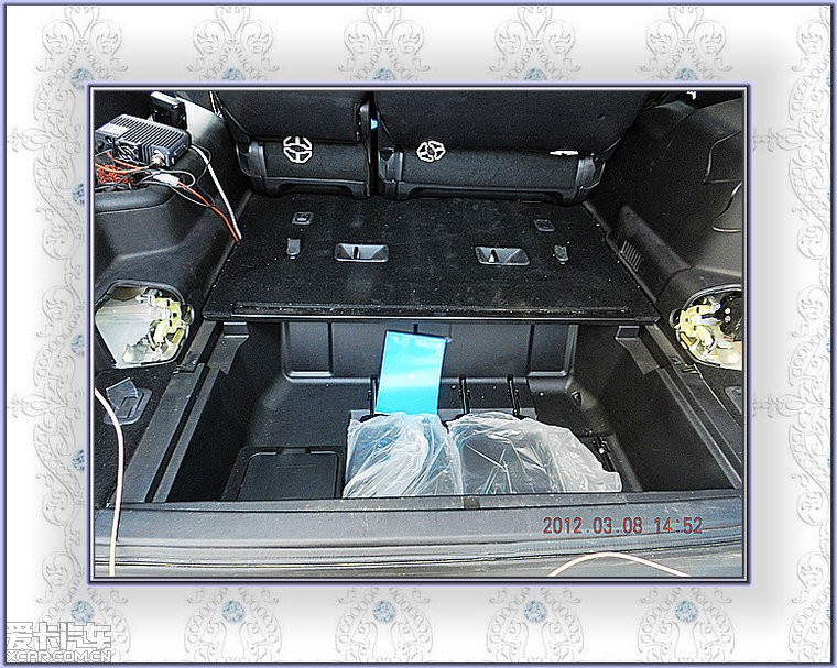

这样座椅就拆卸下来了
空荡荡的 能放不少东西了

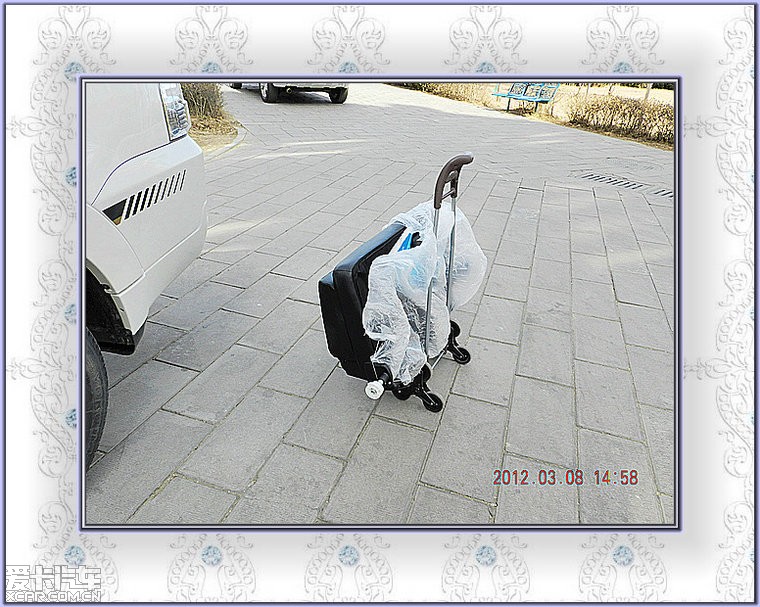

最后把座椅放在小推车上 拉回家放“冰箱”里
