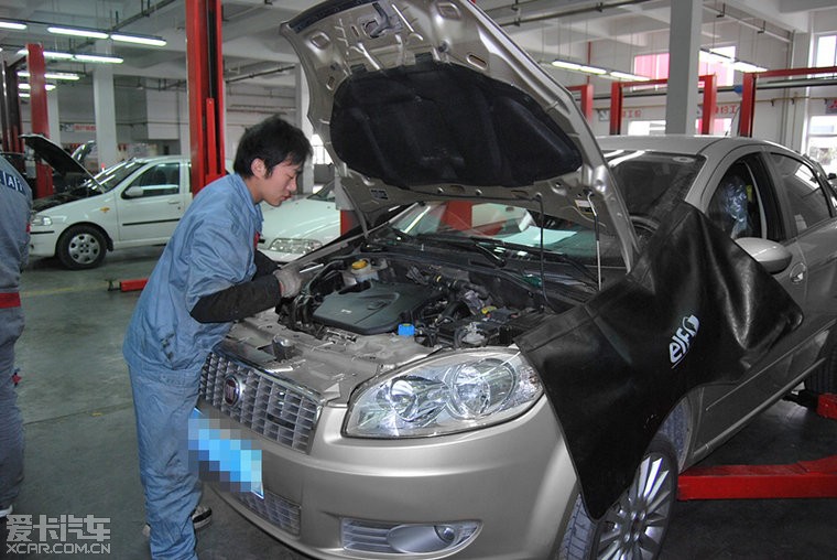

下面照片表述了问题的前期后期的症状

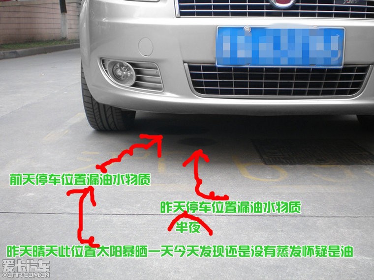

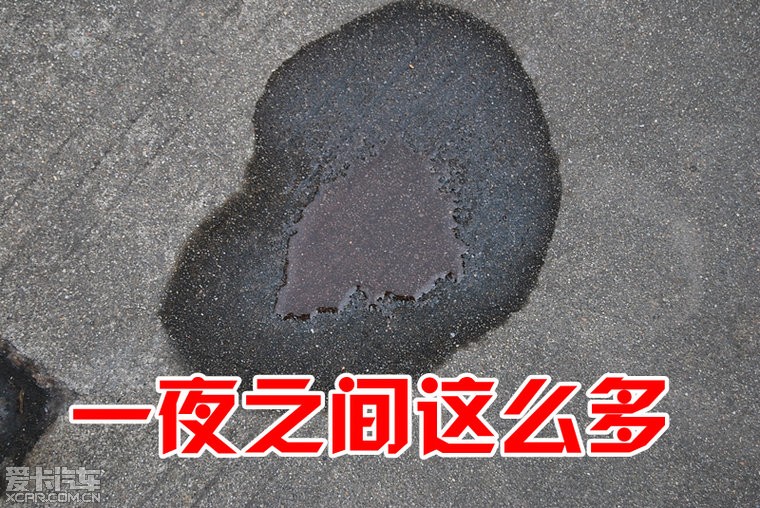

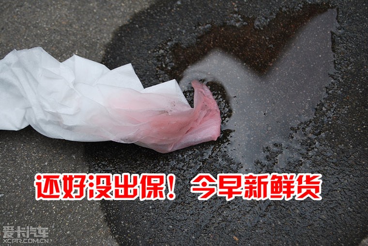

上海从过年到现在这段时间连续阴雨绵绵一直没有断过,所以漏水这个问题一直没有被真正的发现,在2个星期前的某天晴天才发现原来底盘下面有那么一滩水迹,但是因为隔天刚刚才下过雨并且没有发现发动机舱内有明显的水迹所以抱着侥幸的心态继续观察,无奈老天不作美在随后的几天内基本是天天下雨,直到前天,星期天天空才露出了久违的阳光也是这一天才发现原来漏的还真不少。在此也给大家介绍一下如何正确判断区别漏液,也就是上图用的方法用白色面巾纸沾上液体并且先闻再用手指沾上一点感觉,红色带一点油性的就是原厂防冻液,黑褐色油性的基本是发动机润滑油,透明油性的多数是液压油,透明水状的无味的那基本是水了。下图是师傅检查判断

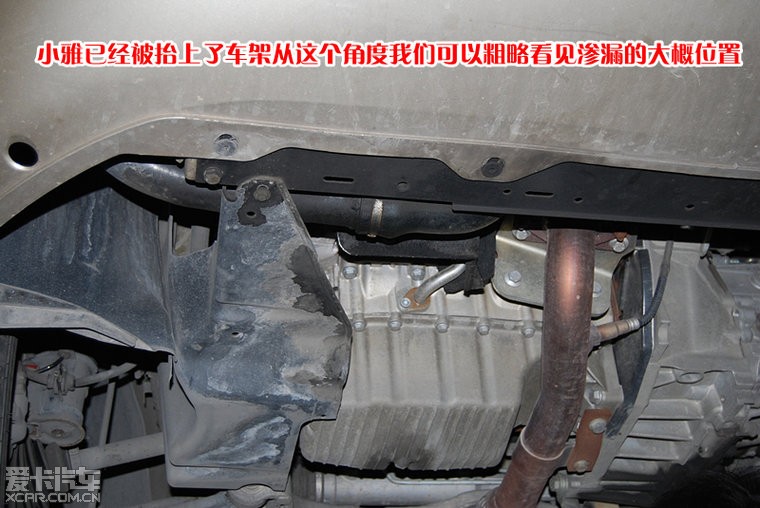

小雅已经被抬上了车架从这个角度我们可以粗略看见渗漏的大概位置

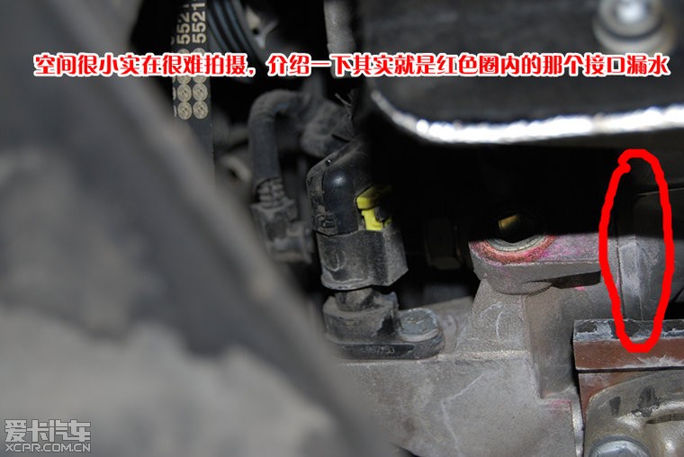

空间很小拍摄角度不好,介绍一下漏水的主要位置原因是圈内水管接口内密封圈渗漏,高级吧!管中接口里面竟然还有有密封圈第一次看见,在接下来的图片中会给大家看看是何等神物。
