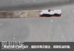

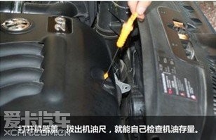

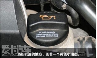

   发动机是爱车的心脏,在经历一段“长跑”后,大家一定首先检查车辆的机油存量,机油是保证发动机完好工作的关键,机油过少则会导致机油压力不足,加剧机件的磨损。检查机油很简单,大家自己也完全也可搞定哦~把车停在平坦的地面上,关闭发动机10分钟后,拔出机油尺,用纸巾擦干净尺身,重新插入发动机中,再拔出,观察机油尺上显示的机油液面位置。如果已经到了最低警戒线,就是需要添加机油的时候了。但也要注意,添加机油的时候,别超越机油尺刻度的最上限。

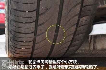

    开车回老家过年,大部分车主的车都是普通轿车,但回家的路是曲折的,开回家,肯定有一段不那么好走的路,所以轮胎的磨损会比较厉害。如果轮胎花纹清晰,没有裂纹,说明完好无损;如果轮胎花纹已经基本磨平,或者存在许多裂纹,则最好更换。如果轮胎的花纹和磨损标记都没有问题,而且行驶起来也没有跑偏或异常抖动,那么就可以继续放心驾车。BTW,至于轮胎的寿命,与使用有很大关系,有人用2-3年就得更换轮胎,有人用上5-6年,跑了10-15万公里,轮胎仍然无需更换。事实上,只要随时保障轮胎的气压和前轮定位的准确,消除一些不良驾驶习惯,是可以延长轮胎的使用寿命的。
